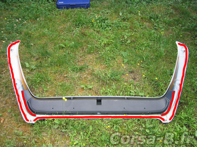

Voici le becquet ainsi que le support du becquet (partie noire)
Vous avez en rouge, les emplacements où se trouvent du scotch double face (5mm de large, scotch très collant)

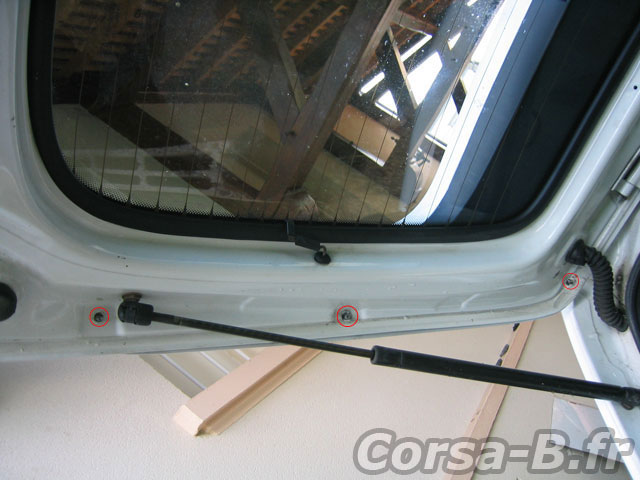

Voici une photo d'un hayon de GSi, qui possède déjà les fixations (flèches vertes) et trous (flèches rouges) d'origine
D'origine, il y a le dessous du becquet (partie noire) qui est collé sur le hayon et aussi fixé avec des écrou plastique (flèches vertes ci dessus), nous allons commencer par cette partie

Sur le becquet, vous avez 3 vis de chaque coté (entouré en rouge), notez que l'on voit bien le double face d'origine
Poser le becquet sur le hayon, les vis vous rayeront un peu la peinture, faites alors les trous avec la perceuse
Une fois les trous percés, mettez un coup d'anti-rouille (Frameto ou autre), puis mettez le double face sur le becquet, et poser le, il vous restera les 6 écrous à visser (3 de chaque coté)
