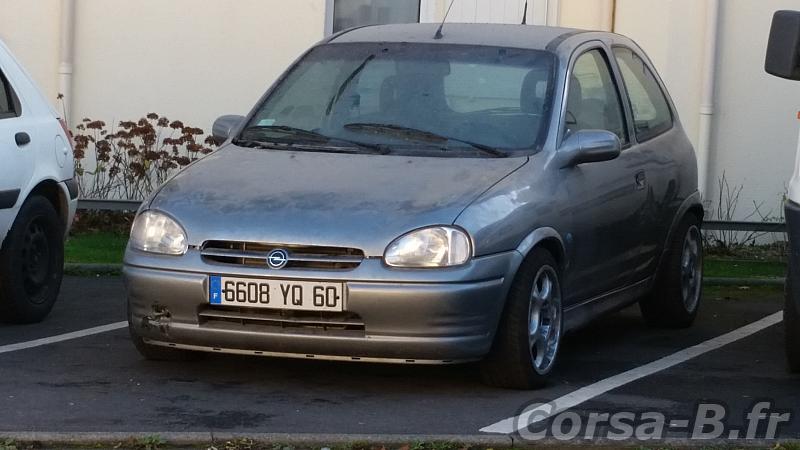

Photo vu de face

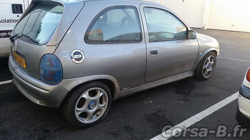

De derrière

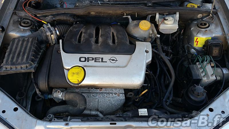

Moteur avec cache

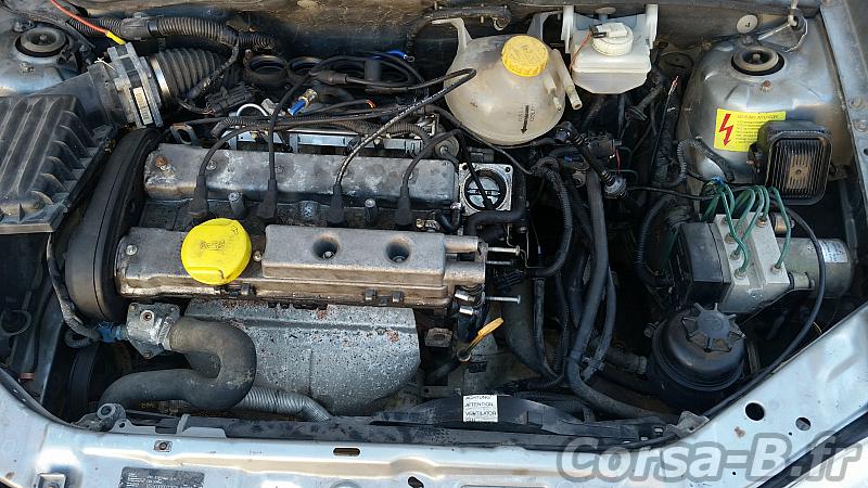

Moteur sans cache

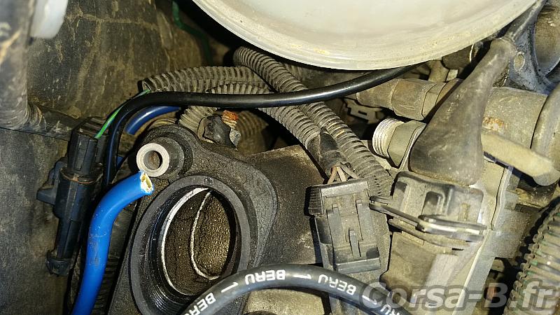

L'arrivée d'essence moteur couper je ne sais pas pourquoi :/

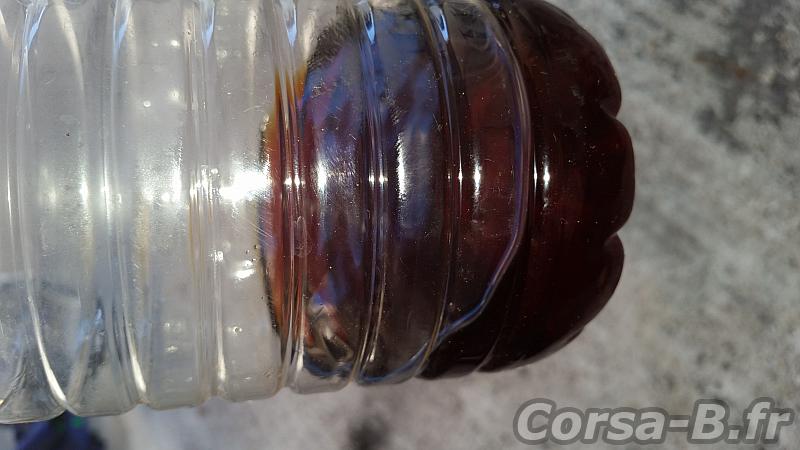

L'essence dans le réservoir actuel. Vu la couleur rouge que pensez vous que sa peut être? L'essence ne serait pas devenu comme sa au bout de 10ans si? J en met par terre un coup de briquet sa s'enflamme direct..

Le moteur est bien un C16XE donc moteur de Corsa B GSi. D'ailleurs tu as les bas de caisses il manque le prêtre choc avant avec les anti-brouillard...
Faut purger cette essence et l'huile aussi... Je te conseille aussi de faire tourner le moteur sans allumage afin de bien huiler tout le moteur car depuis dix ans... Aussi avant d'engager trop de frais vérifie l'état du châssis qu'il ne soit pas attaqué par la rouille comme c'est souvent le cas...

J'ai remonter le boitier électronique, j'ai de l'étincelle au bougie, pour ce qui est du tuyau essence casser j ai fait système mc gyver sa fuit mais sa monte bien... J'ai tester vite fait avec du start pilote pour aider la bête mais aucun toussement qui donne l'espérance qu'elle ai envie de démarré.
Sur le boitier il est écrit 1,4,2,3 sur mes câbles j'ai également les numéros donc je n'ai pas pu me tromper. Il n'y a pas de réglage quand on le change par hasard?
