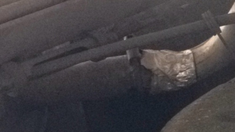

Voici la bouse qu'a fait le mécano (Non c'est pas de l'Alu, c'est soudé ^^)

C'est vraiment soudé ou c'est de la pâte qui sert théoriquement à rendre étanches les raccords ? Si c'est de la pâte tu dois pouvoir la virer sans trop de soucis et remettre juste un silencieux... plus silencieux ;)

Il me semble que c'est soudé :? j'ai touché pour voir et c'était bien dure.
EDIT : Y'as le milieu qui viens de tomber aussi :lol:
Je crois qu'elle est bonne à changer tout le 'kit', le catalyseur viens également de tomber :lol: DEGOUTE !

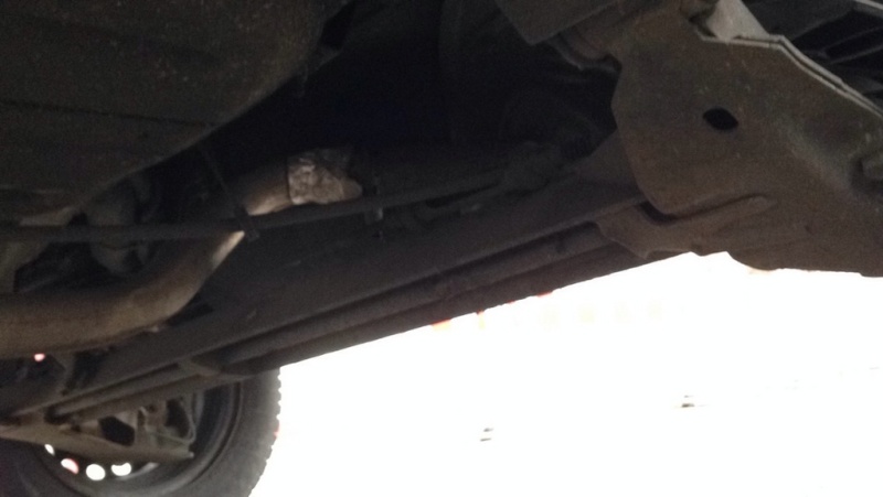

Il me semble que cet endroit s'est décroché, et le 'mécano' aurait fait des découp' ou je ne sait trop quoi du coup on arrive plus à l'attacher.
Du coup j'me dit qu'au lieu de changer une seul partie à chaque fois autant tout changer maintenant et être tranquil, non ?

Si c'est fixé direct sur le collecteur en effet, regarde juste bien la pièce que tu as pour commander la bonne...

Dis donc, ta "soudure", on dirait bien qu'elle est faite selon la méthode "soudoscotchalu" non ???

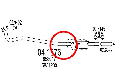

Sur le dessin que tu joins, c'est bien le catalyseur, mais sur les photos, je ne vois pas bien où se situe le soucis...
En tout cas, changer la ligne complète n'est pas très compliqué, je viens de le faire sans soucis.

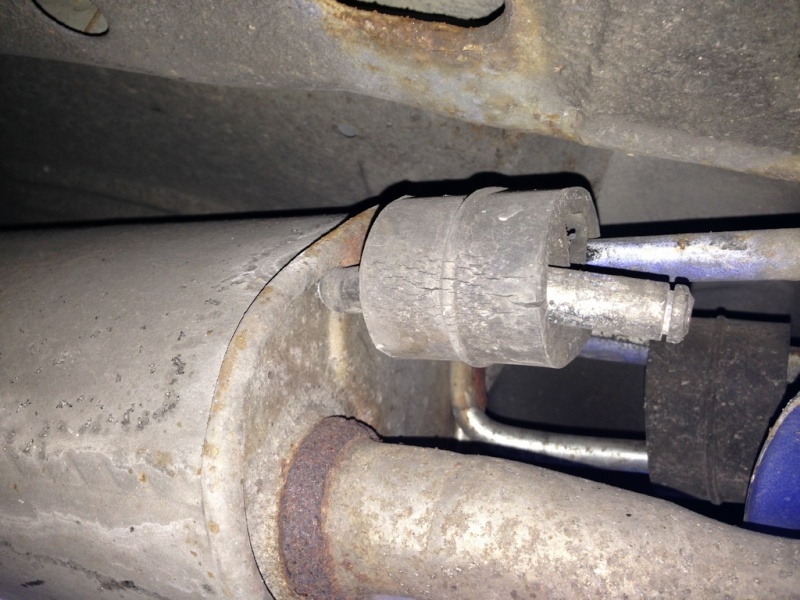

Si tu le fais, profite de l'occasion pour changer les "silent blocs" (2 pour l'intermédiaire et 2 pour l'arrière), ça coûte 3 fois rien et c'est utile.

La soudure est faite à l'arrache oui, je sais même pas comment ça a été fait, c'est la fin de ligne, juste avant le silencieux.

C'est ça les SilentBloc ?

C'est bien ça oui :)
