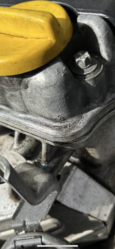

Voici des photos du bouchon et du joint :
Re: [X12XE] Régime instable + démarrage à chaud compliqué + voyant moteur
Posté : jeu. 11 avr. 2024 00:20
par BASSMANTA
ça ressemble plus à de la condensation qu'autre chose...
