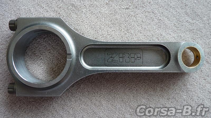

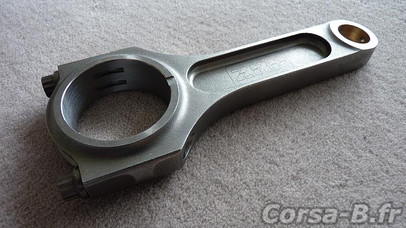

Re: Corsa B 1.6 16v - Bielles reçues ! J'attends les pistons
Dbilas ne m'a pas raconté de bêtises, j'ai été livré en direct
Comme un air de déjà vu
Référence différente par contre forcément, par contre je n'ai pas mesuré voir si elles étaient bonnes
Et les voici

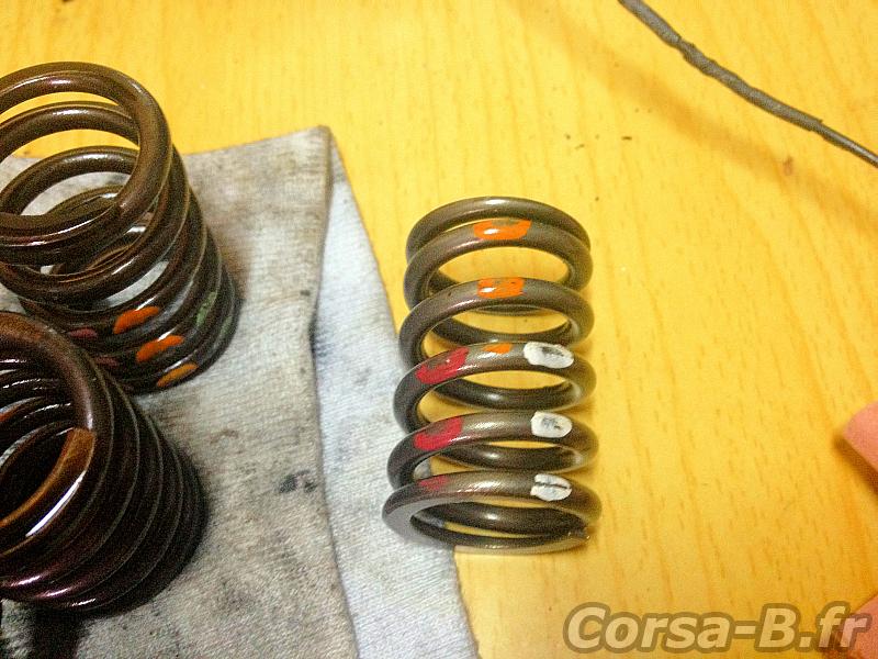

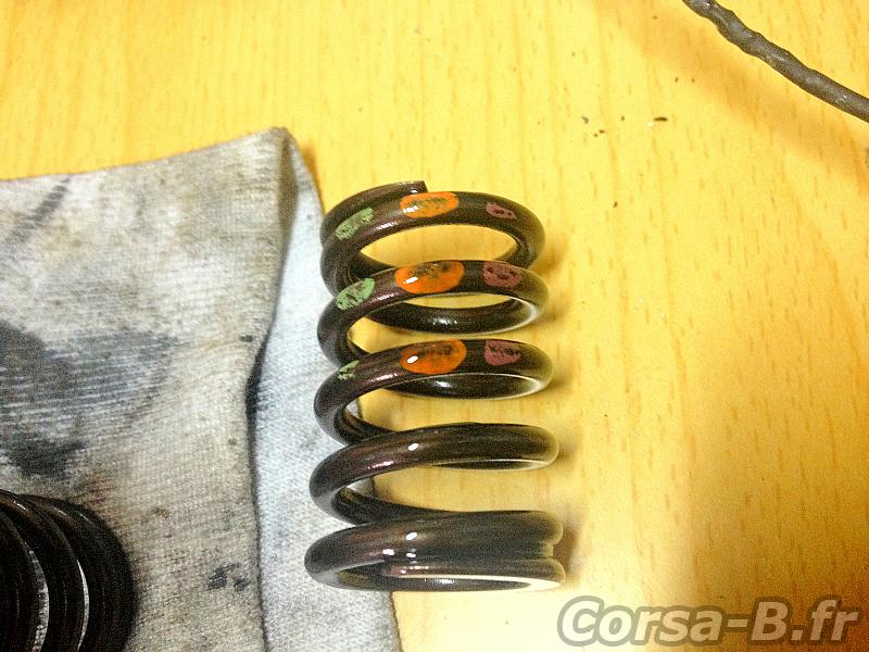

Un ressort d'origine
Et un ressort renforcé
Ne me demandé pas pour les couleurs dessus, je n'en ai aucune idée, mais si quelqu'un sait qu'il hésite pas

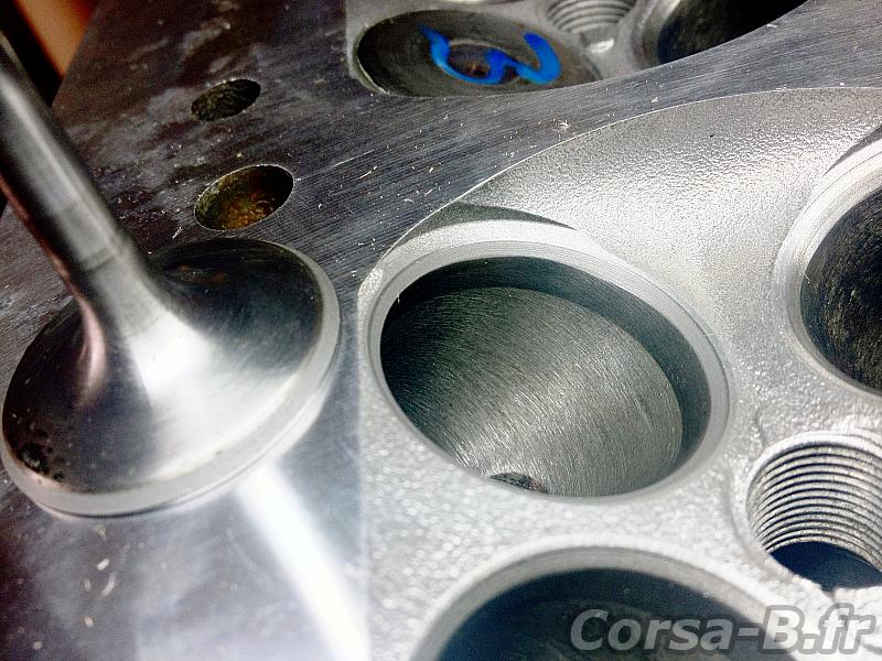

Et donc ensuite j'ai attaqué le rodage de toutes les soupapes, rodage léger car ce n'était quasiment pas marqué
Prochaine fois, ce sera remontage des ressorts, puis poussoirs et arbres à cames !
Les ressorts renforcés c'est pour un meilleur retour des soupapes ? plus nerveux ?
Messages : 9289
Les ressorts de soupapes renforcés c'est quand tu monte plus haut dans les tours, pour qu'ils ferment les soupapes plus rapidement et éviter que les soupapes ne touchent les pistons...

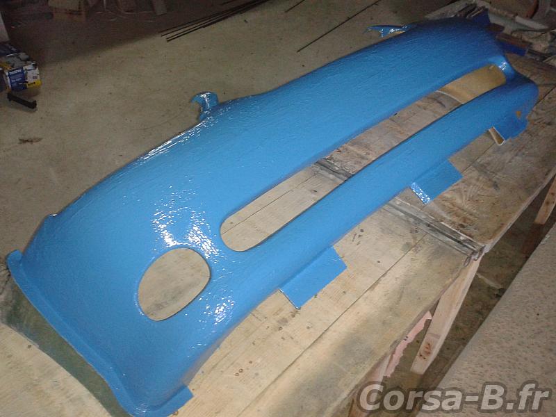

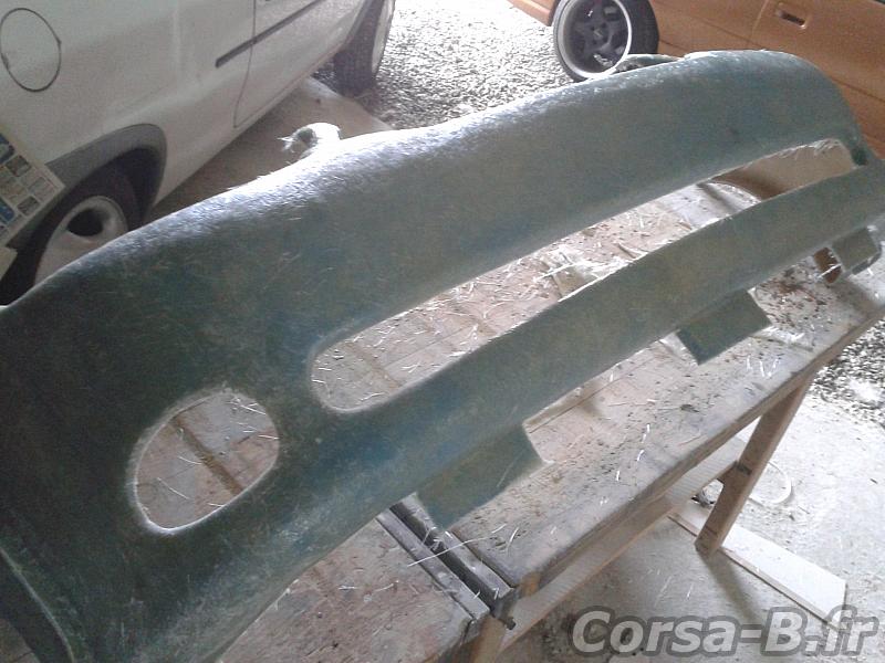

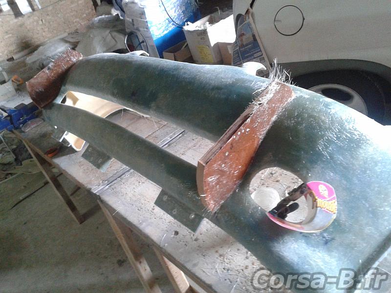

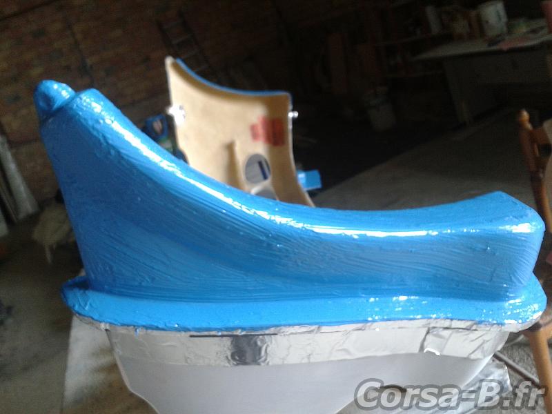

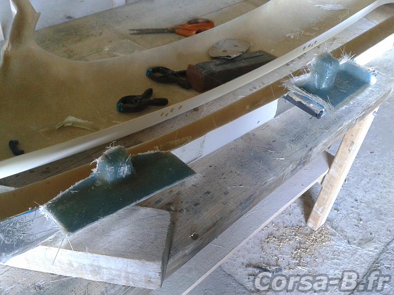

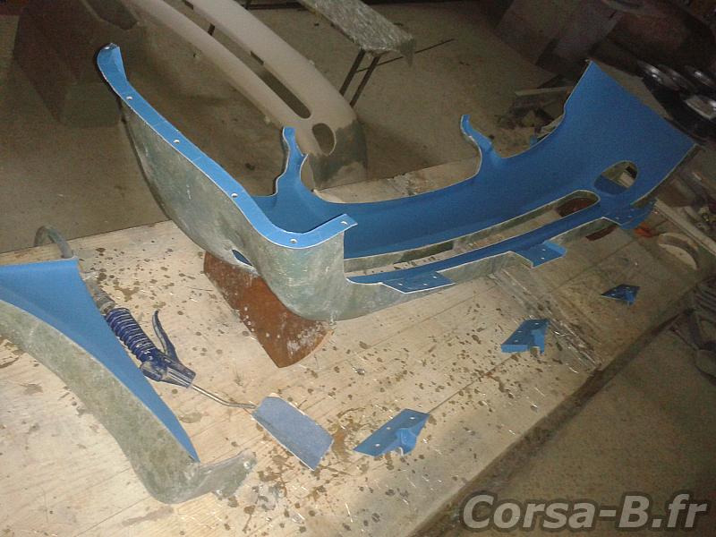

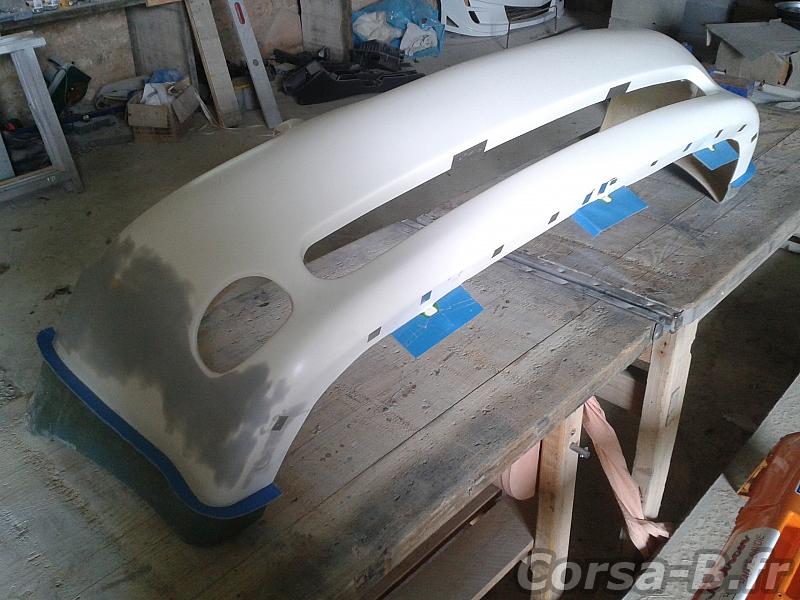

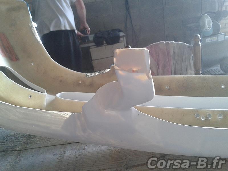

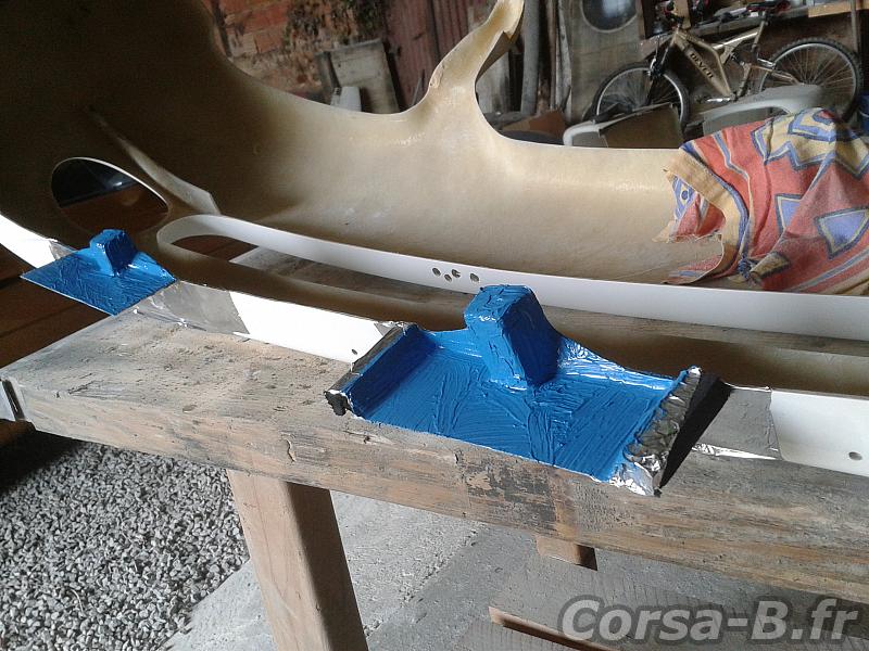

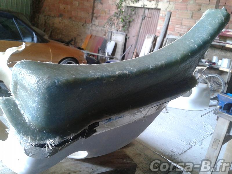

LeKiffeur a écrit :... puis en fin de journée je suis allé voir pwings18 pour lui laisser le pare choc afin qu'il puisse m'en faire un plus léger, verra le reste par la suite.
avant de faire le pare choc, faut deja faire le moule !
fallait deja reparer une patte :
apres preparation, moulage des parties demontables :
ensuite, au tour de la partie principalde du pare choc :
enfin, fixation des supports, plus facile pour faire la piece derriere :
et le resultat du puzzle ! :
plus qu a preparer le moule pour sortir la 1ere piece ! ;)
