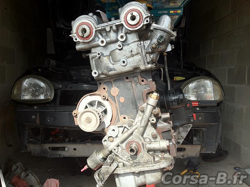

Re: Corsa B 1.6 16v - Moteur sorti !
Non je bouche carrément l'emplacement de la vanne EGR et je ne la remonte pas, certains bouche une sortie de la vanne EGR et laisse l'autre coté en action (ouverture de la vanne) mais dans mon cas, vu que je n'ai plus la gestion d'origine elle n'est pas branchée la vanne EGR, donc elle ne sert à rien

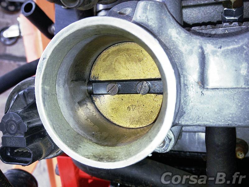

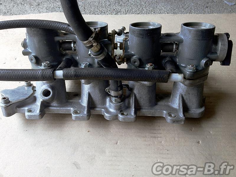

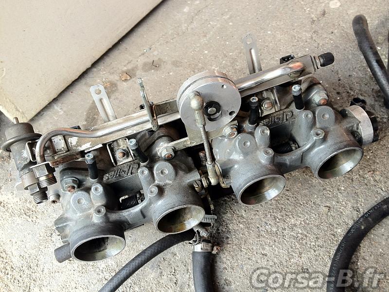

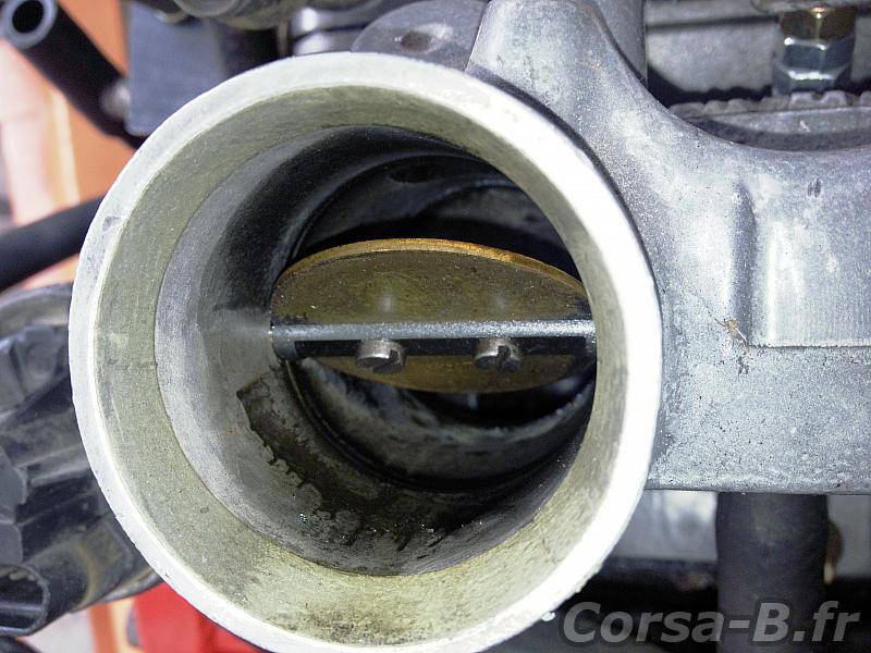

Commence par jeter un coup d’œil sur les vis des papillons et je me dis qu'il va falloir en trouver d'autres car ça aurait pu être mieux...

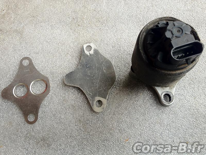

J'en profite d'avoir le collecteur d'admission encore sur la culasse à hauteur pour retirer la vanne EGR et poser la plaque qui va la boucher
Une fois posée
Un peu plus tard le collecteur par terre

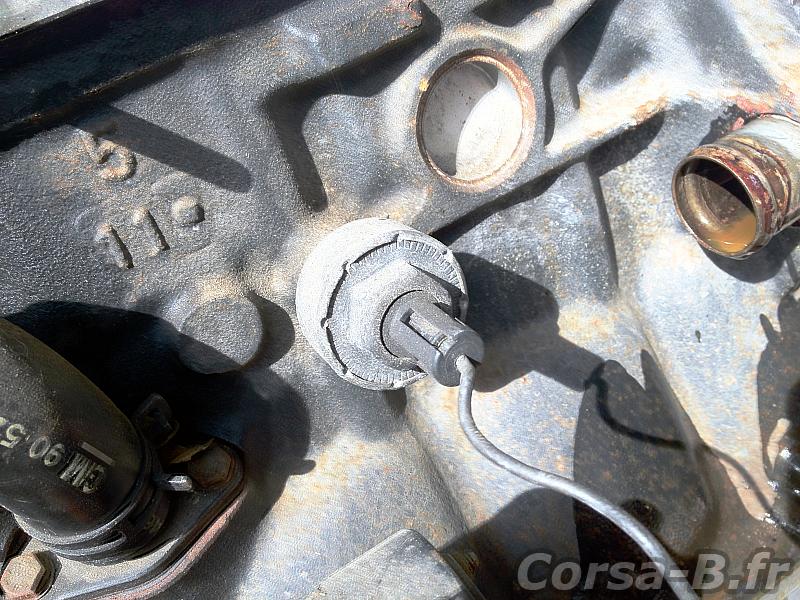

Le capteur cliquetis qui va partir aussi

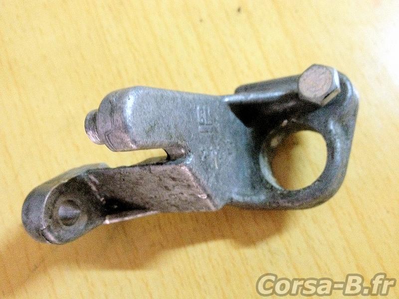

Voilà ce qui ne sera pas remonté !

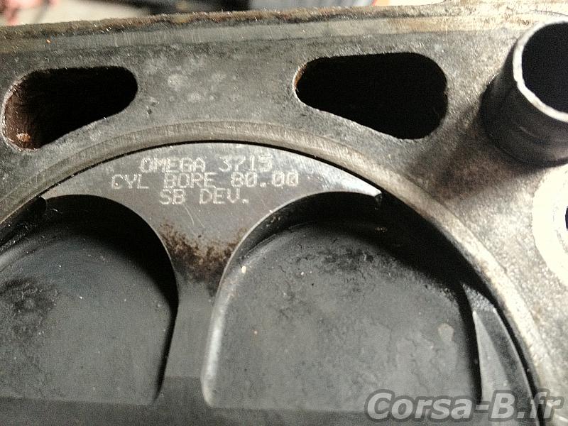

Les beaux pistons de chez SBD

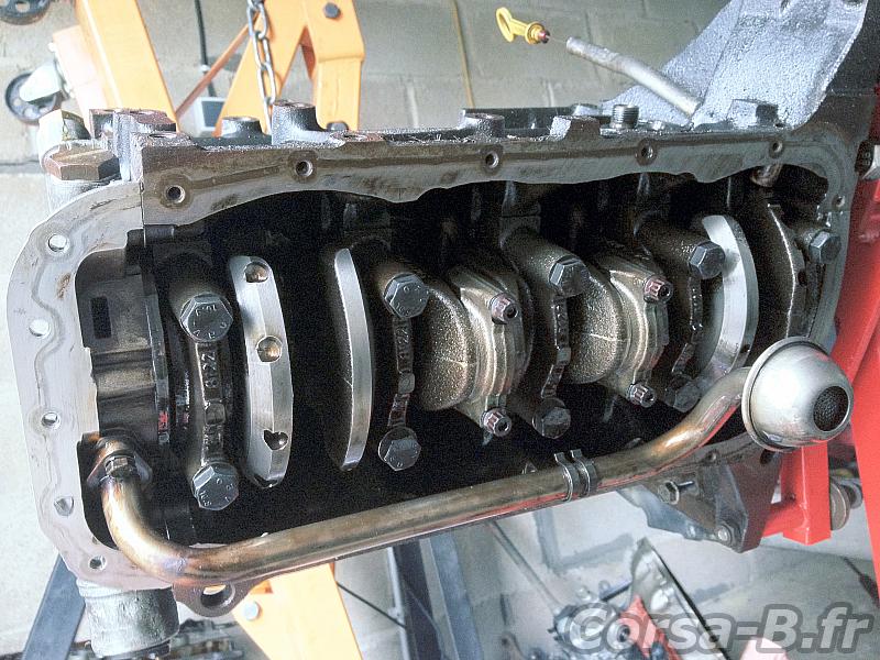

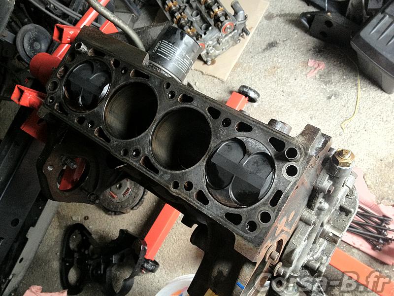

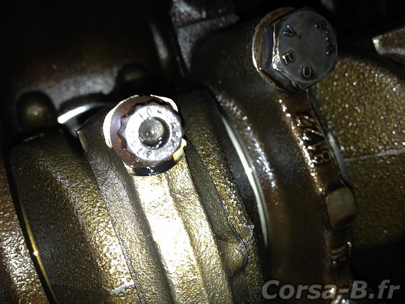

Bon il est midi, je vais manger, puis je continue après et là autre soucis après avoir déposé le carter, je n'y pensais plus mais oui les vis de bielles sont déjà des ARP et je n'ai pas la douille ! Pas moyen d'en trouver une alors je m'en suis fais prêter une
Une petite vu du dessous
Sinon après les soucis, une fois les bielles retirées, surprise les axes sont montés à chaud sur les bielles, direction le motoriste pour lui rendre sa douille et là c'est le drame, il m'explique que si ce n'était pas monté à chaud, il aurait suffit de retirer le circlips du côté pour libérer l'axe et ainsi la bielle alors que dans ce cas précis il est obligé de bloquer le piston pour extraire à la presse et dans ce cas le piston est mort ! Première mauvaise nouvelle...
En continuant de discuter, il reprends les côtes des bielles que j'ai reçu de chez Dbilas, et là l'axe est lui de 19mm alors que d'origine c'est du 18mm... De retour chez moi je regarde sur internet, le soucis n'est pas du revendeur, Dbilas, mais du fabriquant puisque la boîte était sous scellée, sur la boîte il est bien noté R-OPE-002H, la référence qu'il me faut, mais d'après les côtes ce sont des R-OPE-005H, pour Z16LER... J'ai envoyé un email à Dbilas pour voir comment faire...
C'est dommage car sinon demain je remontais le bloc... bref il me reste à trouver des pistons
Première questions : est ce que je reprends ceux de chez SBD qui m'ont donnés de bons résultats ou est ce que je prends autre chose ?
La seconde : Ces pistons que j'ai déjà, montés sur ces bielles, je les mets de côtés seuls et je réutilise le bas moteur réalésé en 80mm ou alors je les remonte sur ce bas moteur et j'en trouve un autre que je refais alésé ? Quelqu'un serait intéressé par un bas moteur en 1.6 Haute Compression ?
Une fois posée

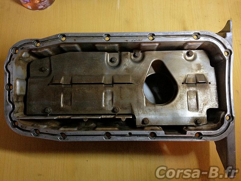

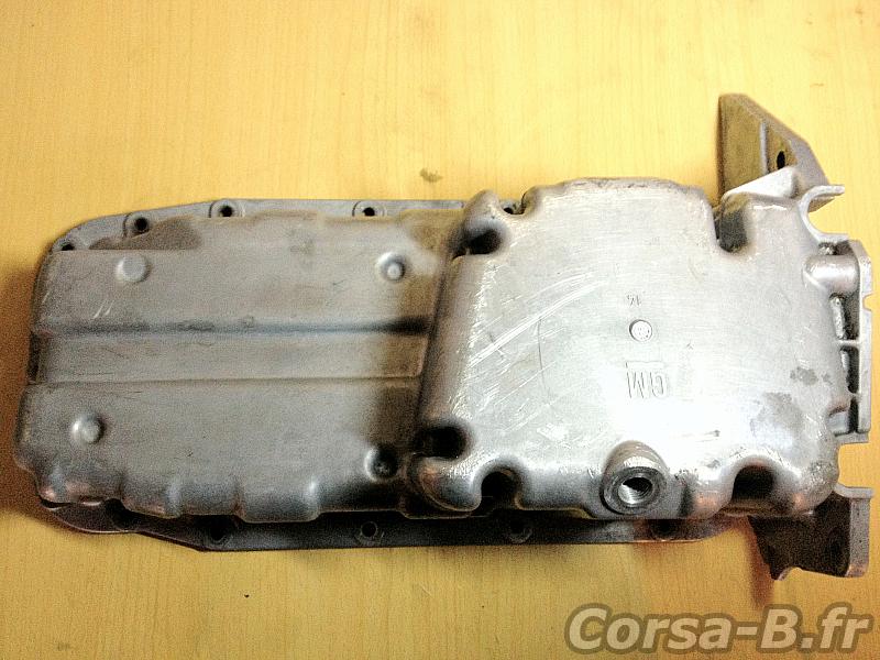

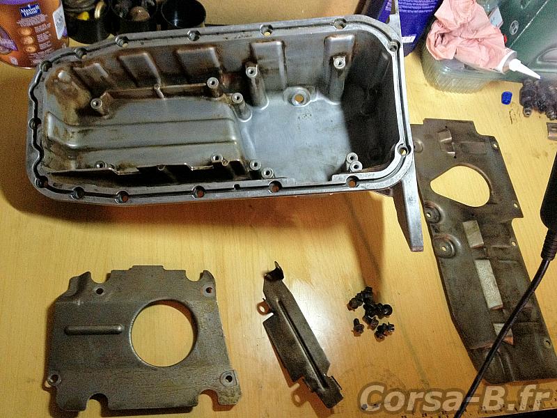

Sinon cette après midi j'ai bossé un peu sur le moteur, commencer à nettoyer/préparer le remontage.
J'ai commencé par mettre en pièces le carter d'huile pour nettoyer tous les éléments et enfin les remonter

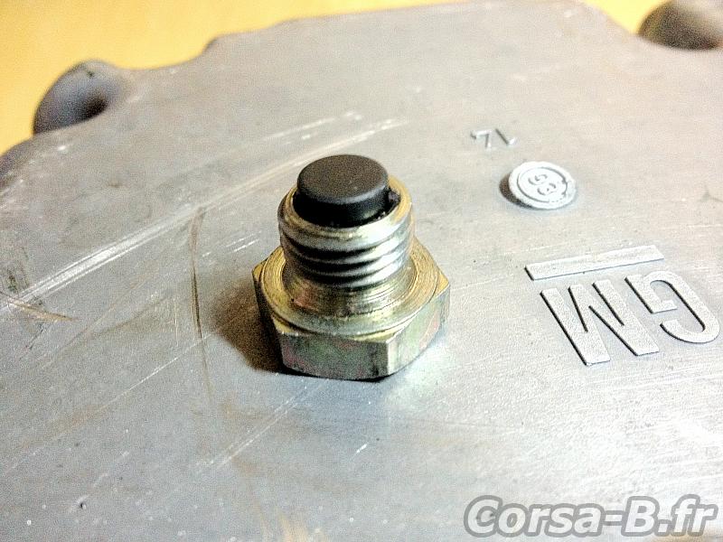

Le bouchon d'huile aimanté que j'avais déjà et que je remettrais à nouveau !

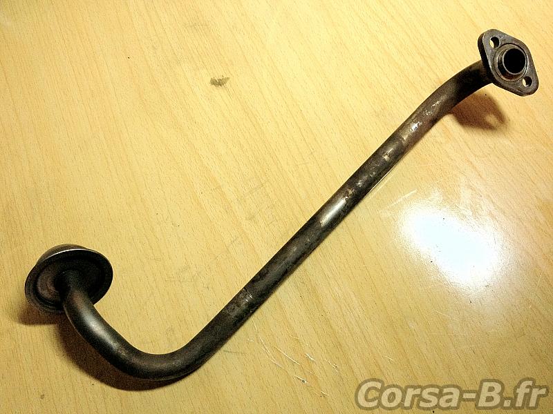

La crépine qui a été nettoyée également

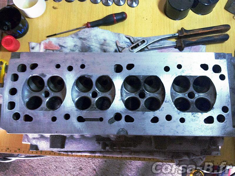

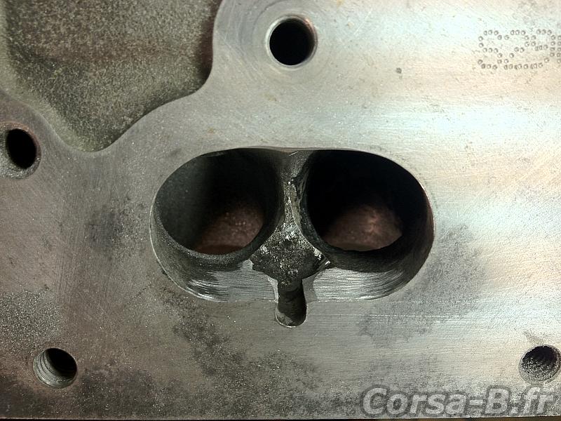

La culasse préparée que j'ai reçu par La Poste, je n'avais pas eu le temps d'ouvrir le colis et surprise !
Pourtant c'était très bien emballé et protégé, ça, ça sent la chute du colis.... heureusement que je n'en ai pas besoin de ces poulies...

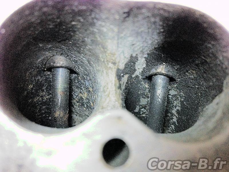

La culasse en question, voici les soupapes côtés échappement, le guide a été recoupé on dirait bien

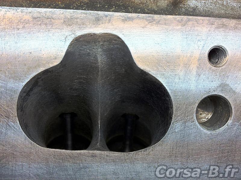

Et côté admission, les conduits ont été largement agrandis !

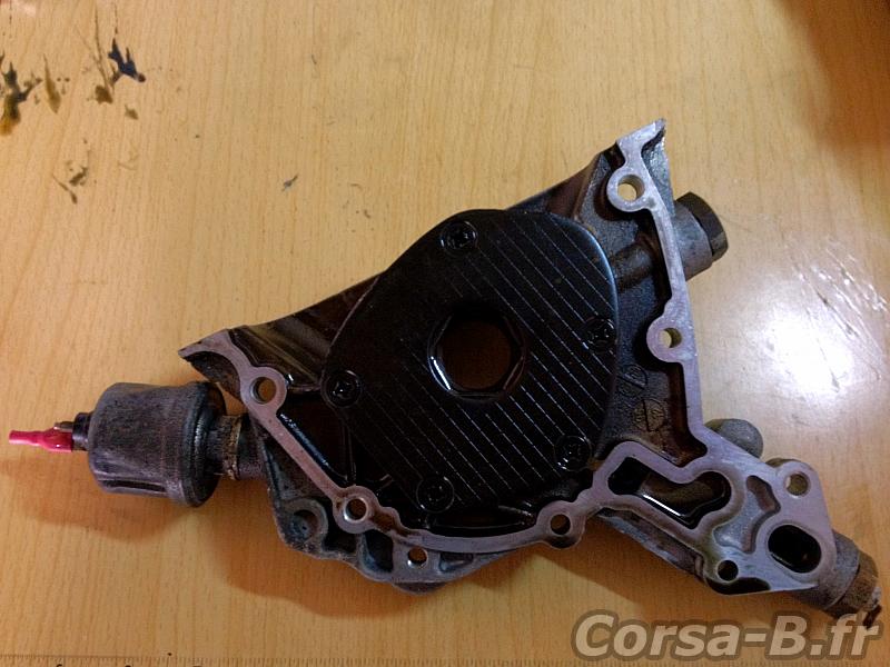

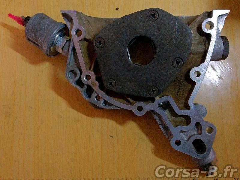

La pompe à huile qui vient d'être déposée du bas moteur, bien sale
Une fois propre, il me restera les joints à changer sur les trois sorties
Et le joint spy tout neuf

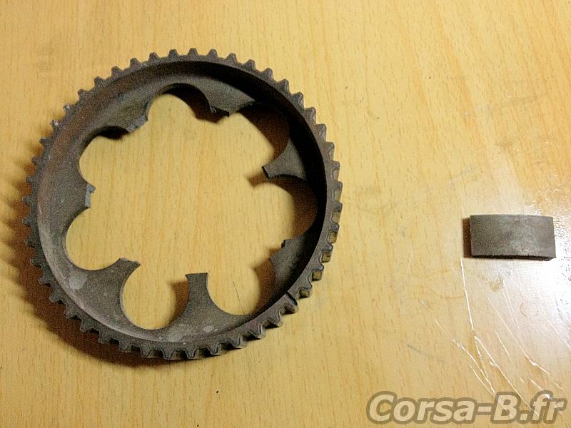

Vlà l'état de la poulie quand même, abusé

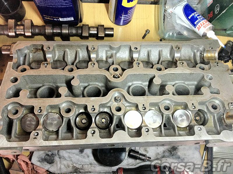

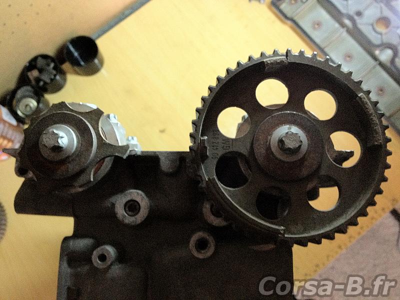

Ce matin, j'ai laissé baigné les poussoirs dans du WD40 mais ça n'a pas suffit, j'ai mis la culasse afin que les poussoirs d'un côté soit de niveau pour que le WD40 fasse bien son travail, trois poussoirs sont venus à l'aide d'une simple ventouse, j'attends les autres... Oui la culasse n'a pas tournée depuis 5 ans donc un peu grippée...

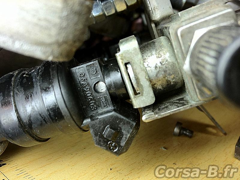

Injecteurs VW sur la rampe, ce sont les injecteurs que le préparateur m'a mis pour remplacer ceux d'origine qui merdaient
Ce sont des VW 06A906031 soit en fait des BOSCH 0 280 150 464, 263cc@3bars, montés d'origine sur le 1.8T
(si vous avez l’œil sous l'injecteur une vis qui tiens le volet de papillon, il faut que je prenne les côtes)

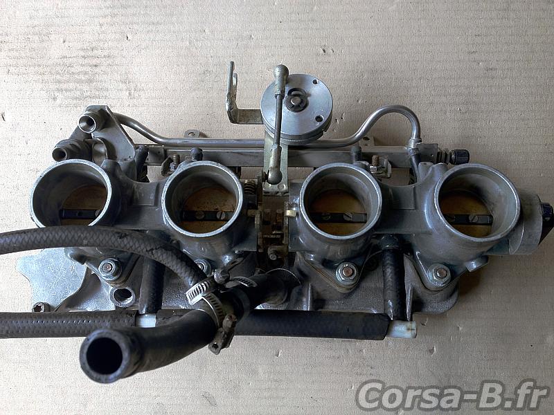

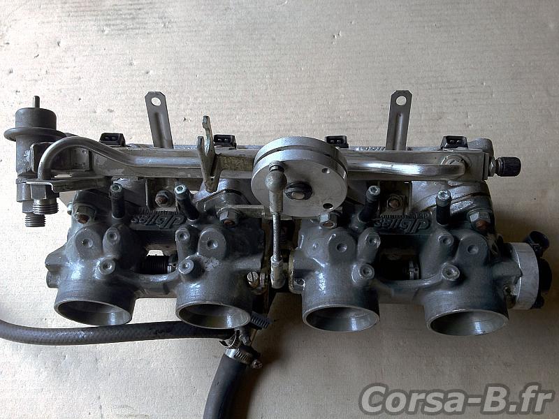

Vu d'ensemble du 4paps de chez Dbilas

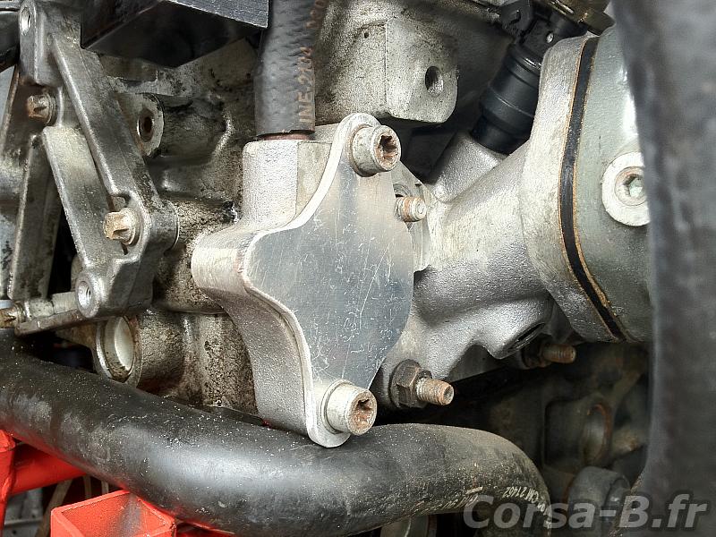

On voit bien ici la plaque que j'ai mise pour boucher la vanne EGR, les gazs d'échappement qui passe dans la culasse ne pourront ainsi par sortir
Sur le cylindre n°4 il y a un pas de vis pour la dépression pour le mastervac mais pas efficace, je vais donc le boucher et me repiquer les durites qui sortent d'entre les papillons pour voir si ce sera plus efficace, c'était pour le régulateur de ralenti mais étant que la Corsa tourne sans...
Vu du dessus, on voit aussi 4 dépressions qui ne sont plus utiles

J'ai fini de mettre à nue la culasse, déjà que les poussoirs grippés, j'ai du les sortir à la pince multiprise, les soupapes c'était pire ! Côté échappement j'ai peiné, mais admission alors là, une galère ! Méthode brutale à la fin et le pire sur la n°1 j'ai du prendre encore une fois la pince multiprise pour la faire tourner car après l'avoir poussée au niveau de la queue, bah pas moyen de la tourner à la main pour la sortir... Je n'ai que celle là à changer, les autres sont bien, un coup de nettoyage et ça ira nickel !
Dès que j'ai un moment je vais la déposé chez le motoriste pour la faire contrôler et nettoyer et ensuite un petit coup de pâte à rôder, puis nouveau joint de queue de soupape et c'est parti !

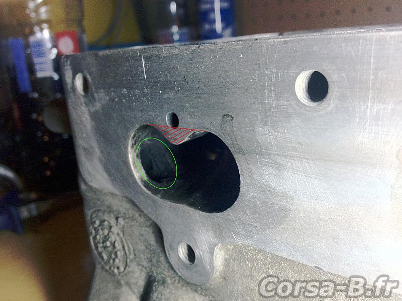

A force de discutions et de réflexion avec Jérémy, j'ai été revoir un peu la culasse à propos de la vanne EGR et de la correspondance avec le collecteur d'échappement, je n'ai plus souvenir de ce que j'avais fais à l'époque sur la culasse qui était sur la Corsa, elle est pourtant démontée mais j'y regarderais un autre jour !
Donc la récupération des gaz d'échappement ne se fait que sur le cylindre n°4 via le passage entouré en vert et quand la vanne EGR s'ouvre, elle renvoie le tout vers l'admission. La partie hachurée en rouge est à supprimer pour correspondre avec le collecteur d'échappement.

Oui avec un outil style Dremel
- Messages : 9217
Re: Corsa B 1.6 16v - Pas une, mais deux mauvaises nouvelles
Voici un conduit de fait, c'est très très long avec le matériel que j'ai... j'ai du mettre plus de 2h pour en faire deux...

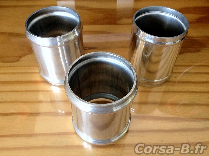

Et colis reçu hier, des manchons alu pour les durites d'admission, car j'avais bricolé avec des morceaux d'inox de 63mm alors que les durites sont en 60mm, cette fois ce sera dans la bonne dimension et aussi plus léger de ce côté là
