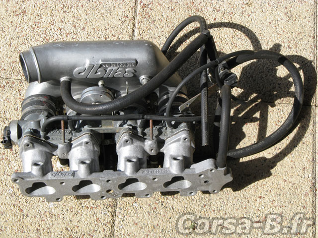

Sinon j'ai été amener quelques pièces chez mon pote mécano car il a avancé, je lui ai amené le 4 papillons

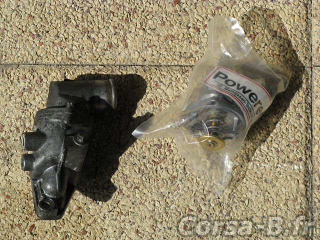

Le thermostat basse température de chez M Tech
Les quelques pièces qui vont avec le 4paps que j'avais racheté chez Dbilas

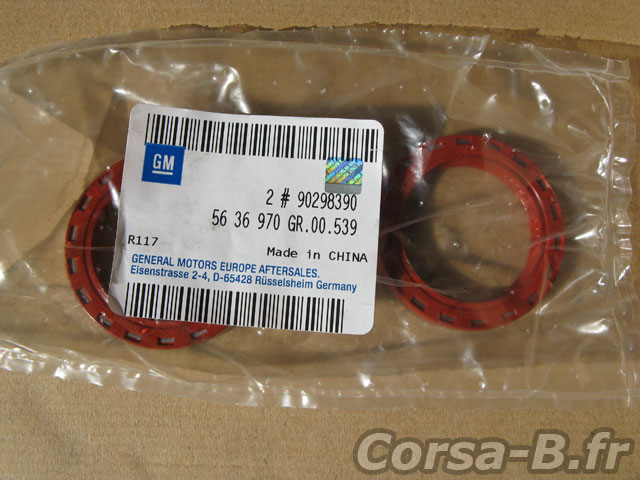

Des joints spy pour les arbres à cames, car j'en avais plus... 19€ les deux chez Opel, les voleurs...

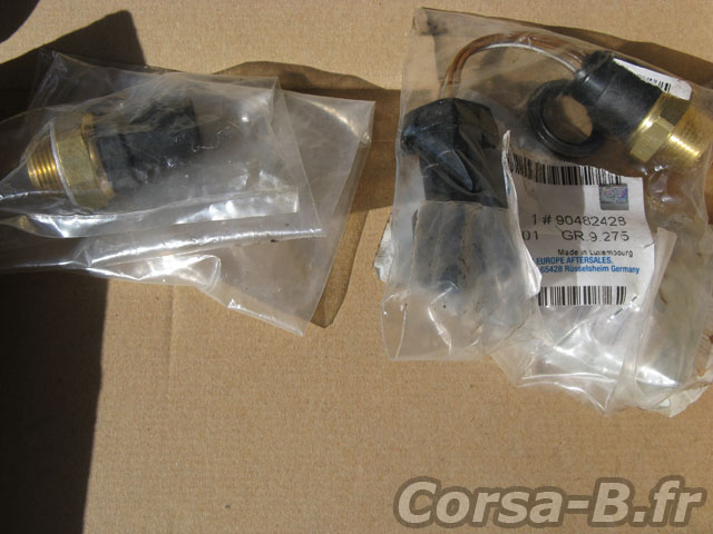

La thermostat basse température (merci Eric, en fait je l'ai retrouvée) et la celui de la clim neuve

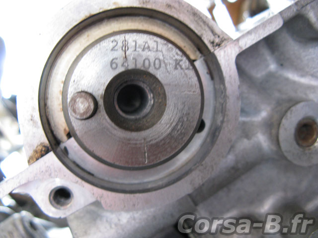

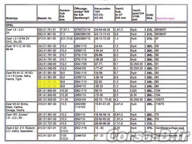

Voici les arbres à cames posés sur la culasse, celui d'échappement, on voit dans le code un A, qui veut dire Auslaß (échappement et non pas admission...)
Et celui pour l'admission on voit dans le code un E, qui veut dire Einlaß (admission et non pas échappement...)
Voici les données des arbres à cames qui sont montés

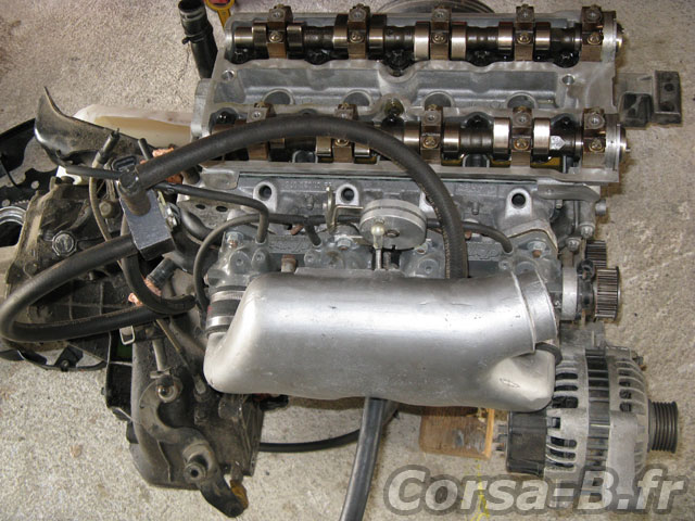

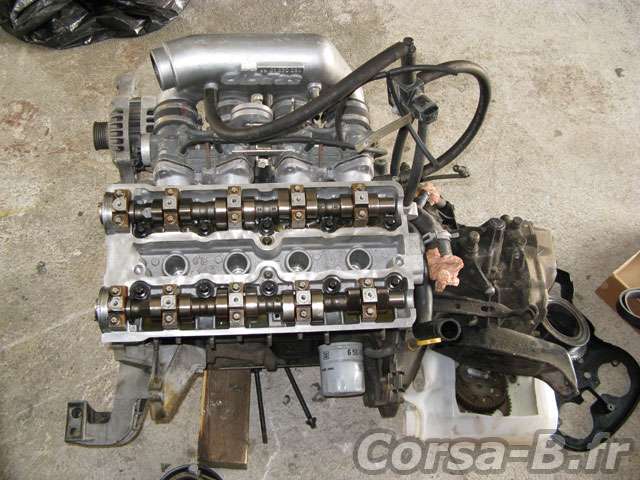

Et voici deux vu du moteur, avec le 4paps juste posé comme ça
On voit bien que Filou n'avait pas nettoyé le moteur, car la boite est hyper crade

Bien! J'adore les photos de moteurs en cours de remontage, c'est tellement plus agréable quand c'est propre et que ça fonctionne que quand on ouvre pour trouver des soupapes en vrac dans un bain d'huile brûlée!... Mais c'est vrai que ta boîte aurait mérité un coup...

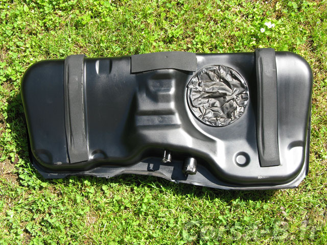

Et j'ai récupéré samedi le réservoir chez le carrossier

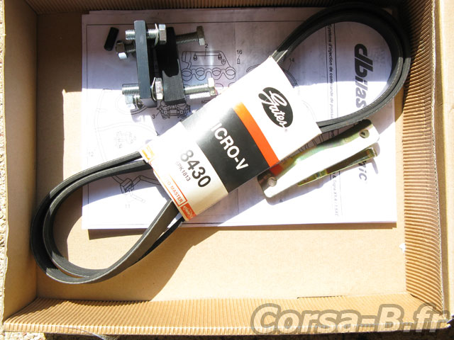

Pour le coup d'œil, voici une partie du kit qui va avec le 4paps pour décaler l'alternateur

Mais t'aurai pu laver un peu la boîte et le couvre culasse!
Sinon tu vas faire comment avec le reniflard qui va normalement dans le tube plastique de l'admission?

Le moteur va être nettoyé
Pour les durites, le système les reprends toutes
