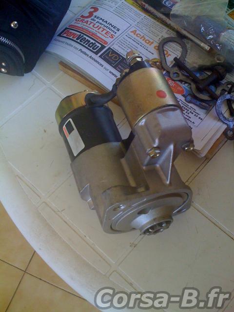

voici mon petit cadeau de la journée!

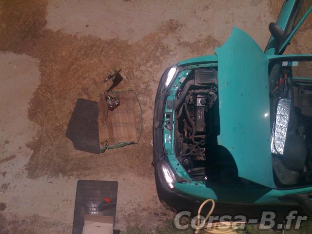

J'en avais un peu marre de tourner en rond pour rien donc je suis allé remettre l'autre démarreur et hop, direct au magasin et avec m'être délesté de 175€, je suis rentré chez moi et je l'ai monté et tout fonctionne!!!

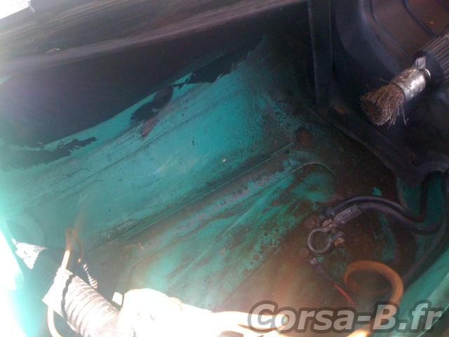

ensuite j'ai nettoyé le bac de logement de la batterie avec ma perceuse+ brosse métallique, ai changé les cosses d'origine par des cosses en laiton.

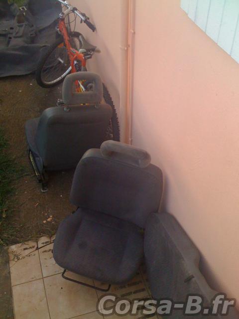

Après,j'ai démonté les sièges restant et voilà le travail.

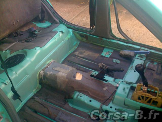

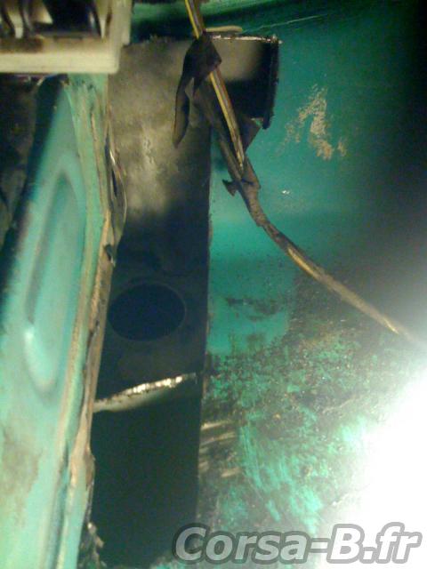

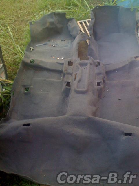

Une fois le tapis de sol déposé ( extrêmement rempli de sable, j'avais l'impression que la voiture trainait à la plage tous les jours)

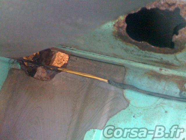

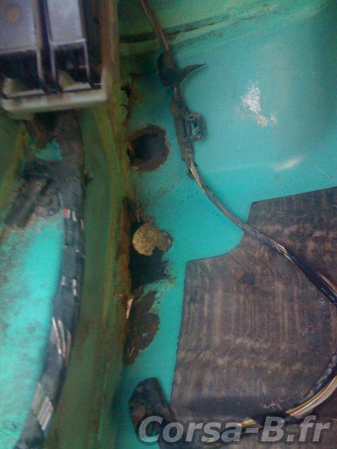

j'ai commencé à poncer tous les points de rouille et il y a quelques uns comme vous pouvez le voir sur les photos.
Tout à l'heure, je vais attaquer les plaques de goudron pour les retirer et après un second nettoyage, je goudronnerai le tout.

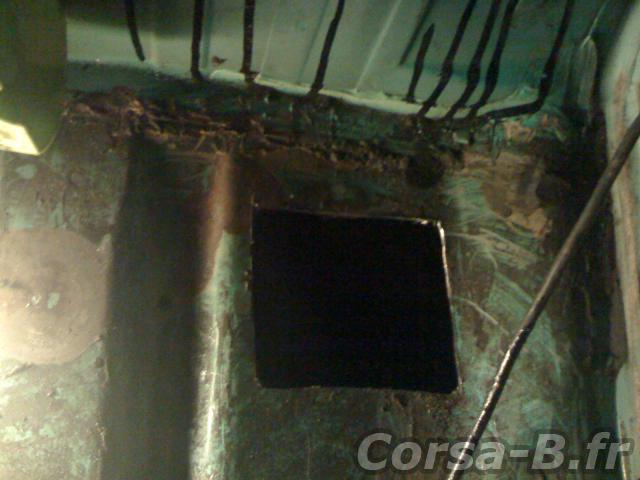

des nouvelles du front! Ce soir, après être sorti du boulot, j'ai attaqué la Corsa. 3 heures plus tard donc vers 22h00, j'ai tout mis sur pause pour aller bouffer et me refaire une santé.
Les résultats en photos:

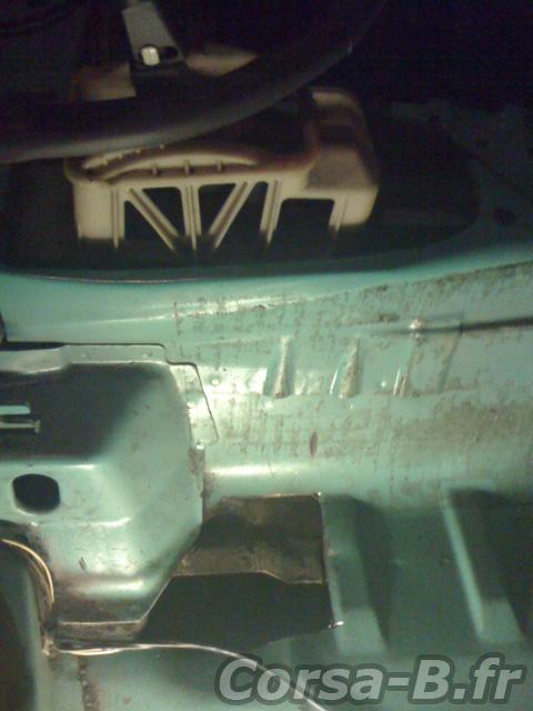

Avant
après

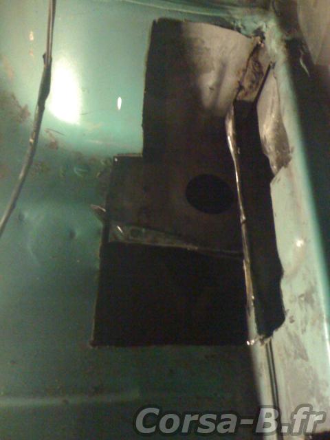

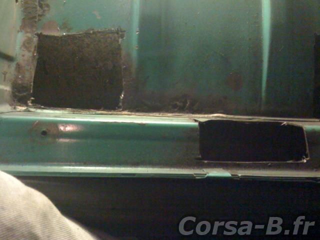

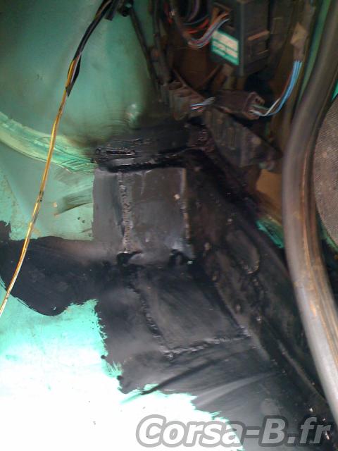

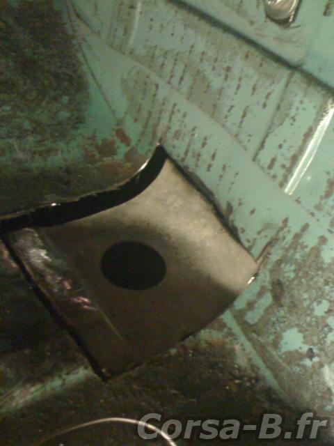

J'ai bien galéré pour découper les derniers morceaux rouillés mais tout est bel et bien fait ;) .
Demain, elle part chez le tôlier pour une séance de chirurgie plastique. :lol: = 300€ pour reboucher le tout. Normalement, je la récupère vendredi pour goudronner l'habitacle. Demain, jour de repos donc je déposerai le câblage (fermeture centralisée + vitres électriques) dans l'autre Corsa pour l'installer dans le mazout d'ici samedi matin, en même temps que la sono.

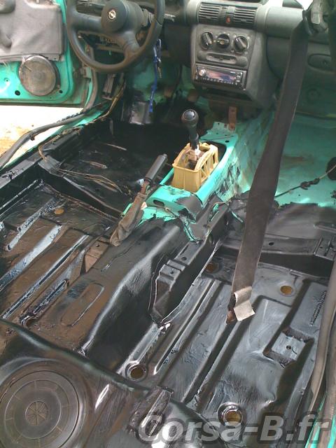

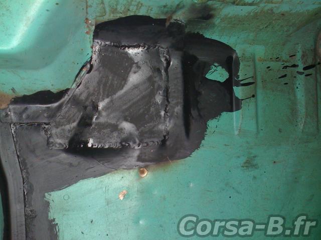

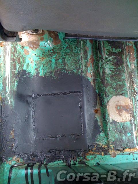

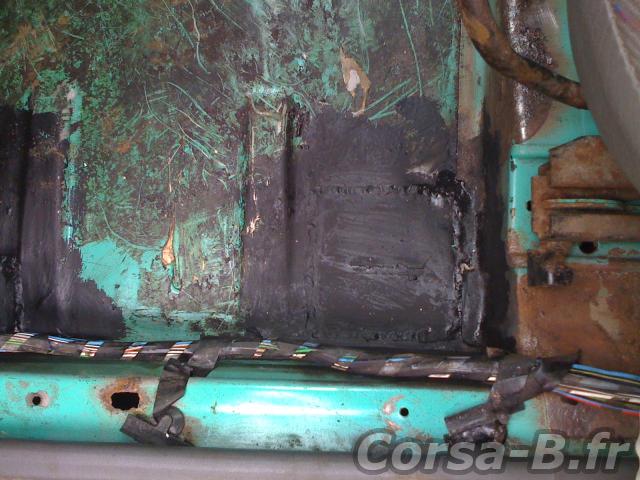

Comme prévu, j'ai récupéré ma Corsa chez le carrossier. Quelques photos pour montrer le travail fait:
Qu'en pensez vous?

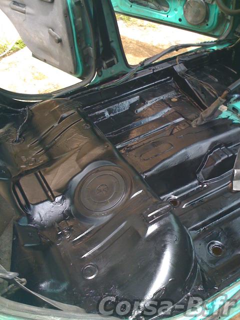

Profitant du beau temps aléatoire, je donne une bonne couche de peinture pour métal antirouille (noir mat) après avoir poncé le tout encore une fois, ce qui nous donne ceci:
Voici mon arme de destruction de rouille... :) :

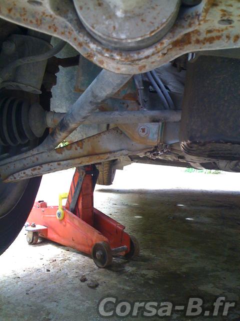

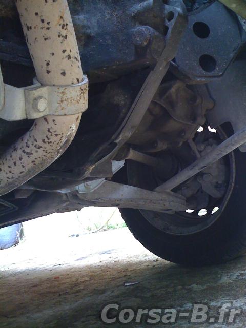

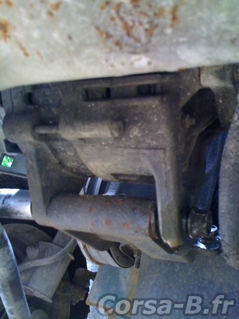

Des photos du train avant. Il y a du boulot car il me faut bien gratter le tout et donner une couche de goudron. :evil:

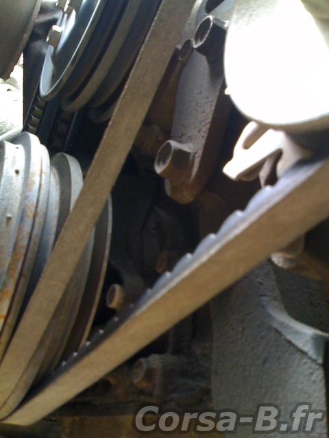

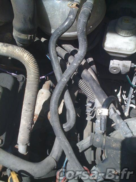

Ma courroie d'alternateur couine car elle n'est pas bien tendue, donc je desserre l'alternateur et tends la courroie en faisant levier sur l'alternateur. Ceci dit, je compte les changer prochainement (deux courroies d'accessoires) même si qu'elles sont encore bonnes, à première vue.

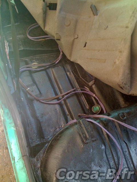

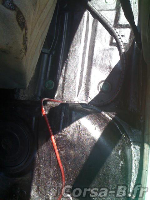

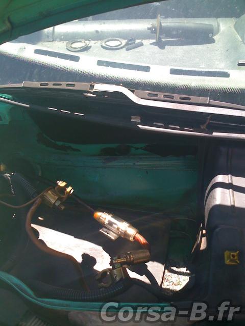

je remets le câblage de la sono dans la voiture.

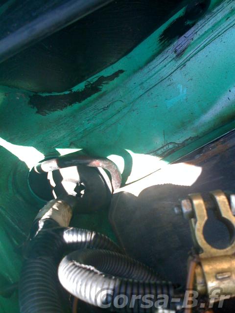

d'abord le câble d'alimentation, depuis le compartiment batterie...je perce un petit trou dans le cache...
et je passe le câble. Facile!
et le voici dans l'habitacle.
PAreil pour les câbles RCA mais de l'autre côté, pour ne pas avoir de parasites!

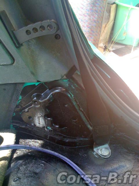

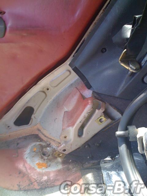

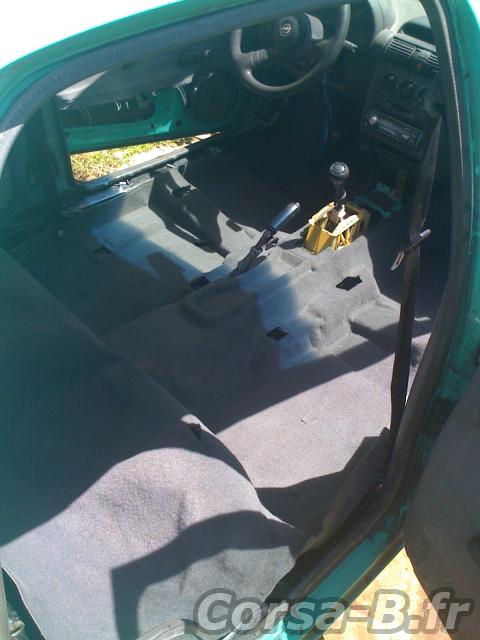

Maintenant, j'attaque les sièges ARR. 1er problème, les supports ne correspondent pas ( à première vue). Voyez par vous même!
Et dire que j'étais persuadé que c'était les mêmes supports. LA Corsa Bordeaux avait le dossier rabattable en 2 parties, plus pratique à mon gôut. Je dois, à contre coeur, récupérer le dossier ARR de la mazout, le nettoyer car il a de la rouille, le peindre et l'installer.
voici le support dans le mazout...
et celui dans l'essence.

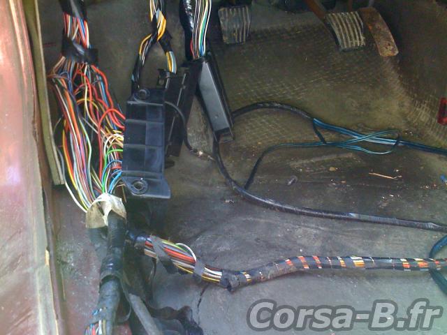

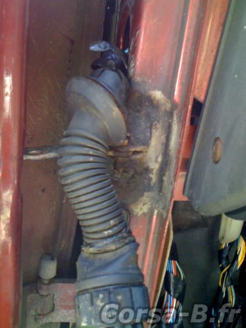

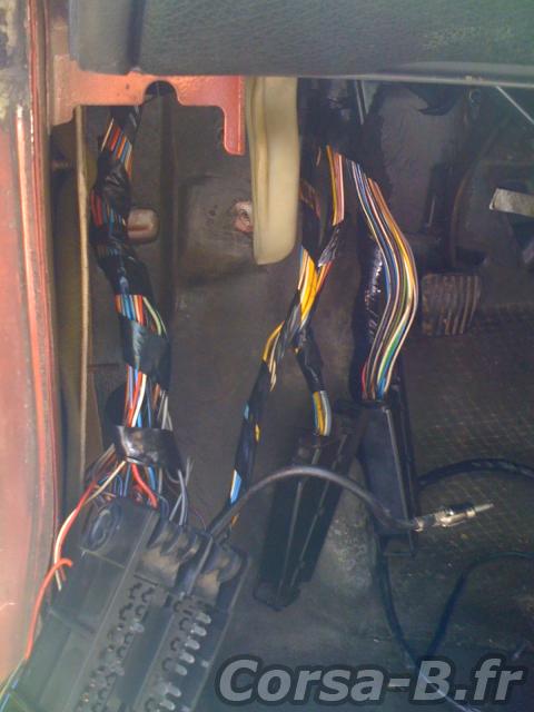

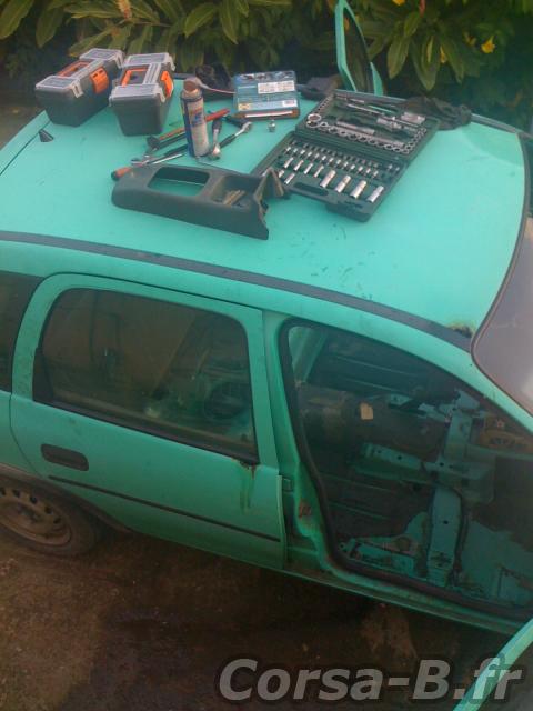

Voici où j'en suis pour le démontage du faisceau de la corsa essence. COmme dit précédemment, je veux déposer le faisceau des vitres électriques et de la fermeture centralisée, que je mettrai dans le mazout.
Ma porte avant gauche est déposée mais comment retirer ceci pour le faire passer dans l'habitacle.
Pour ceux qui l'ont déjà fait, j'ai besoin de vos conseils... :(

Pour finir, j'ai omis de préciser que lorsque j'ai voulu serrer ma courroie qui couinait hier, il n'y avait pas de boulon. ça voulait dire que le mécano "en herbe" qui a travaillé sur la voiture, a oublié de la remettre ce qui faisait que la pompe à eau était mal entrainée, car la courroie était détendue. Ah la la! :evil:
