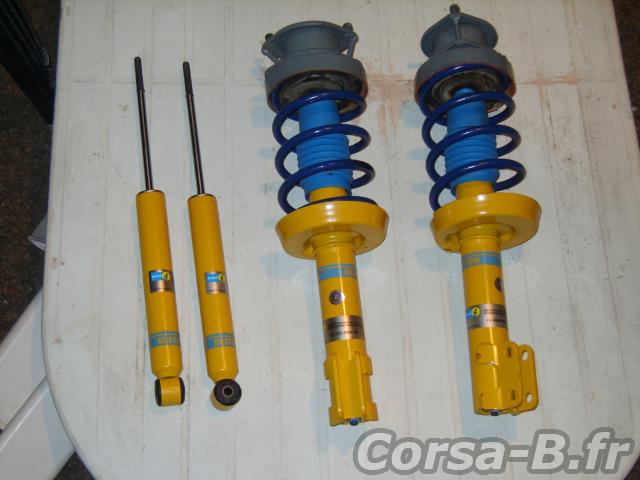

4 beilsteins neuf arrive dans la semaine normalement
des b6 ;)

voila les amortisseur sont arrivés :P
les ressourt sont monté et demain j installe sa
