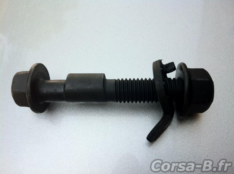

Aujourd'hui, petit colis dans la boite aux lettres
Oh mais qu'est ce que c'est ?!?
Petite notice d'installation assez claire
Et ce qu'il y a dedans, bien sûr il y en a deux
Et photo de l'immeuble où je vis encore pour moins d'un mois, après déménagement ! Cherchez l’intrus !

Ce serait bien un petit tuto de montage (meme si c'est simple a monter) mais surtout pour le reglage! Moi j'ai monté les miens au mauvais endroit! (Pour excuse je n'avais pas la petite boite avec la notice)
Je devais réajusté aujourdhui mais j'étais trop crevé demain je m'en occupe et ensuite parallélisme!

Je ferais quelques photos que j'irais les monter
Ce n'est pas une question d'usure de pneus mais pour mieux faire passer la puissance au sol en accélération en ligne droite mais aussi en accélération en virage

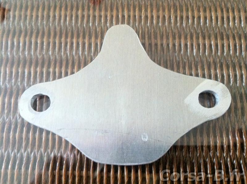

Hier j'ai récupéré la plaque que j'ai fait faire pour boucher la vanne EGR car sur le kit 4 papillons dechez Dbilas il y a encore l'emplacement pour la vanne EGR mais mon cas elle n'a jamais été utilisée... cette plaque ce sera mieux pour boucher le trou, elle est en alu
