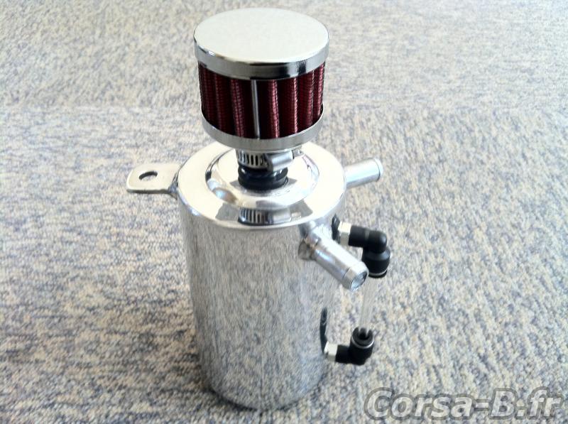

Dernier achat, reçu aujourd'hui, un récupérateur d'huile !
Bon par contre il ne restera pas dans cet état, trop tuning à mon goût, je le verrais bien en noir mat

c est claire que si tu a rien de poli dans le compartiment moteur ca va flasher
donc je pense ausse que le noir mat passera plus discret

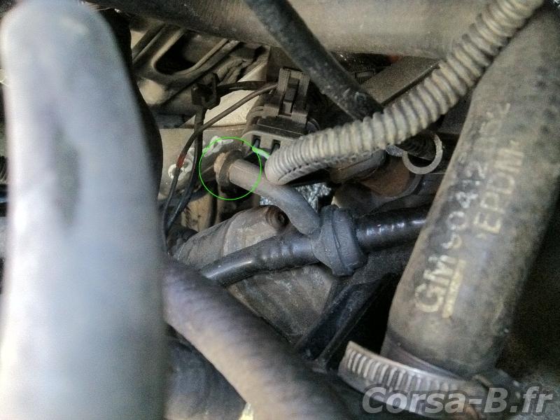

Cette aprè'm je me suis décidé à bricoler vite fait sur la Corsa

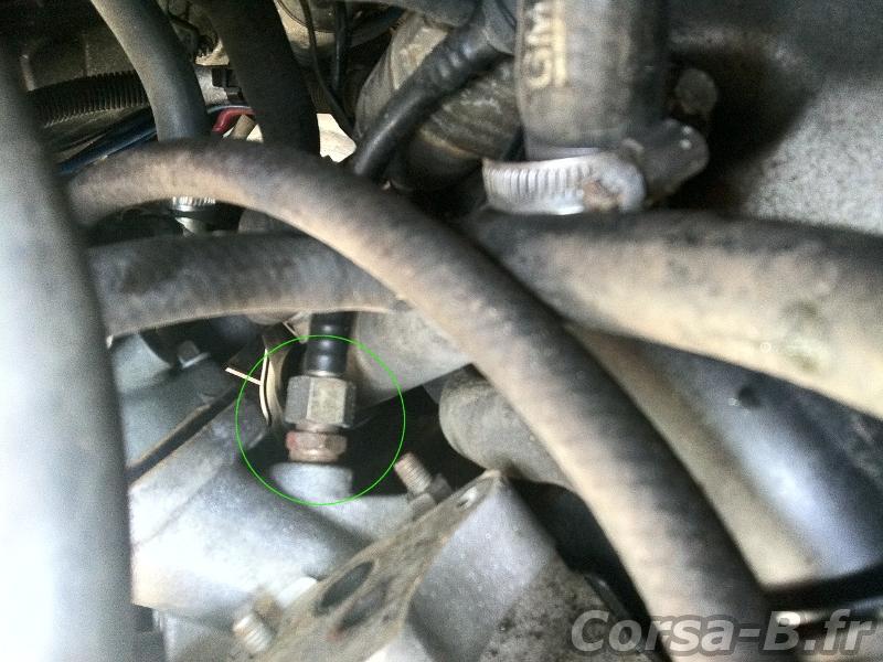

Etant donné que je n'ai pas d'assistance au freinage, je me suis penché un peu sur le problème, je vais remplacer le clapet anti retour car une sortie ne sert pas et je vérifierai qu'il soit monté dans le bon sens au cas où...
C'est relier sur un seul cylindre sur le kit Dbilas, c'est aussi une possibilité qui fait que je n'ai pas d'assistance...

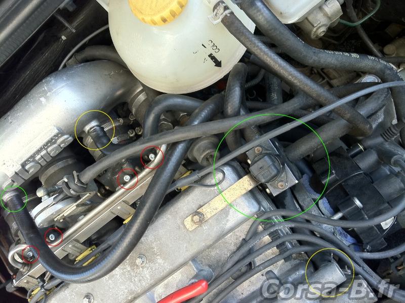

Les prochaines modifications
En vert le régulateur de ralenti, il n'est plus utilisé donc tout ça sera supprimer
En jaune les vapeurs d'huiles, à supprimer aussi
En rouge la pression pour le capteur de pression absolue (MAP sensor), le préparateur les a déjà bouchés

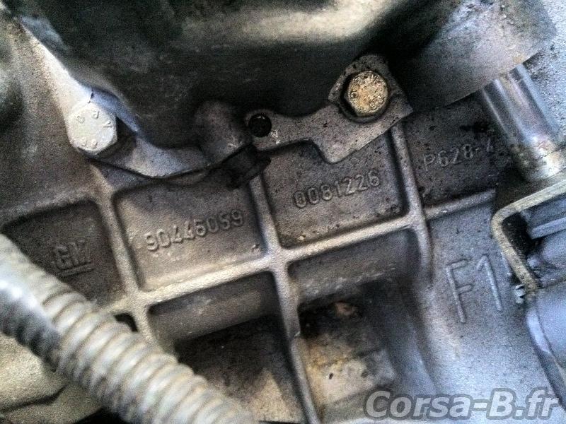

A ceux qui se posent toujours la question pour leur boite de vitesse voici les infos qui sont sur le dessus, on voit bien le F15 sous la tringlerie

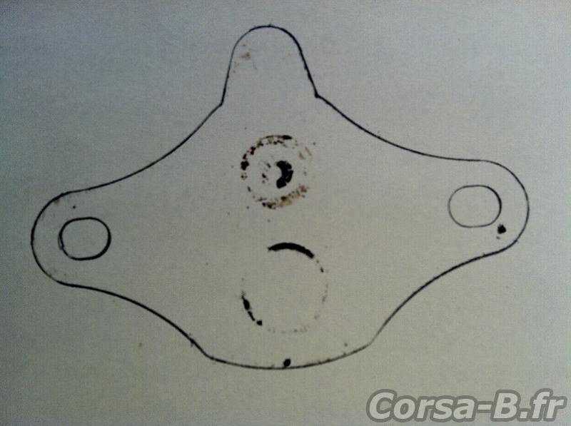

J'ai aussi déposer la vanne EGR (car le kit Dbilas homologué TUV reprends cette vanne, mais sur mon installation elle ne sert pas) pour faire un plan afin de faire une plaque pour la remplacer

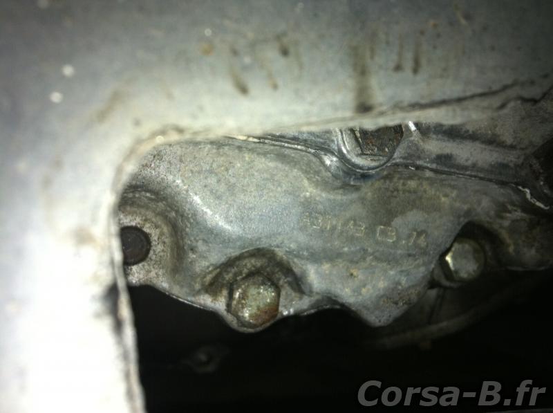

Autre info que l'on a aussi sur la boite, cette fois ci tout en bas de la boite, accessible du côté roue
Ce qui m'intéresse est le rapport de pont qui est juste après le C j'ai 3.74 ce qui fait que c'est une F15CR
Donc avec ma monte de pneu, je suis en 4è à 7000tr/mn à 175km/h et au même régime en 5è à 220km/h
Ce que j'ai trouvé au plus court, une boite qui a un rapport de pont de 4.19 avec les mêmes rapport de boite donc 156 au lieu de 175 et 196 au lieu de 220
Ou alors avec un rapport de pont de 3.94 ça donne 166 et 209...

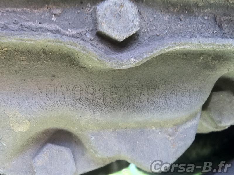

Voici les infos de la boite que j'ai trouvée
Donc F17C419 pour F17CR en rapport de pont 4.19 mais je me demande quand même si ça va pas être un peu court...
