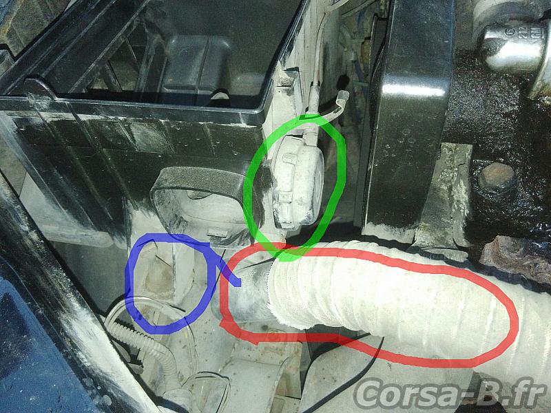

Bon les amis ! Question sérieuse ce soir :D

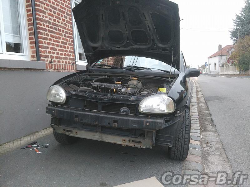

J'ai déposé le pare choc de la coco et demonté la boîte à air en vue d'installer, pourquoi pas, une admission dynamique. Je verrai si le son me satisfait avec le nouveau pot !
Mais cependant petites questions.
- ce tube relié au collecteur d'échappement (ici entouré en rouge), peut il être retiré sans pb ? Il me semble avoir lu que oui mais autant être sur. Il sert à amener de l'air chaud au filtre à air pour démarrer plus facilement s'il fait froid, si je me souviens bien.
- ce capteur (ici en vert), sur les topics que j'ai trouvé sur le net personne n'a le même avis sur son utilité. Mais cependant ceux qui ont un KAD disent ne pas avoir de pb après l'avoir shinté. Des gens pour confirmer ?
- et la vrai question du jour : comment enlever cette fixation toute molle ? Entouré en bleu. En tirant dessus comme un goret ? Ça serait con de la flinguer et de plus savoir la remettre si besoin. J'ai tiré dessus sans succès mais dans le doute je pose la question.
En tout cas il y a largement l'espace pour caser une boîte à air et un boa vers le pare choc, quasiment sans coude en plus ! Avec juste un trou à faire dans le pare-choc ou à fixer à un pare-choc de gsi avec anti brouillard. Mais je vous apprend rien :)
Merci à vous !

Dans le rond vert, c'est une dépression qui gère un papillon dans la boite.
Dans le rond rouge, oui tu pourrait le retirer mais le temps ce rafraichir...
Pour la biroute de la boîte à aire, demande à ton père, il aime faire le bourrin avec la CORSA :mrgreen:

Bah non justement il fait le bourin au volant mais il aime pas toucher à la mécanique, ou alors il ira chercher le manuel technique d'époque pour savoir comment enlever ce truc :lol:
Pour le câble qui gère une dépression c'est un truc important ou pas vraiment alors ?

Par contre, tkt pas pour la biroute; faut prendre une pince et tirer dessus.
J'ai du la retirer pour faire la distrib.

Je l'enlèvera que le jour J ou je changerai pour un KAD, comme ça si avec mes talents de fou j'esquinte ce ptit truc ça sera pas grave :mrgreen:
Si LeKiffeur ou un autre expert connait l'importance du petit câble rouge ... et qu'il passe ici ... :roll:

La dépression ouvre et ferme le volet à l'entrée sur de la boite à air. Sur la photo, il est juste au bord du carré.
Avec ton KAD, je doute qu'il serve encore.

Ah il contrôle donc ce clapet ! Tout s'explique merci ! :) Effectivement si j'en met un il ne servira plus.

Je suis novice en méca alors j'avais pas tout compris , mais en fait le clapet s'ouvre ou se ferme selon la température de l'air à apporter au moteur, et maintenant ça me paraît logique que ce soit le petit fil qui dirige le clapet :D
