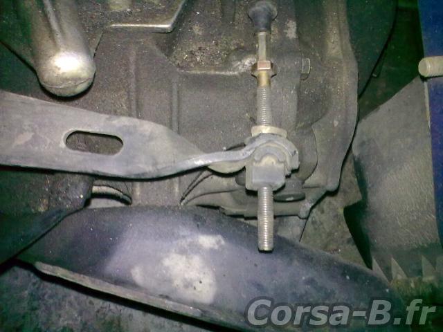

slt voila donc j regarder ce matin cette vraiment une bricole enfaite j juste due re regler sa
Messages : 9278
Re: corsa b 1.2 16v 5p
Il y a une goupille devant le caoutchouc normalement pour pas que ça bouge et sur la photo ça n'a pas l'air d'y être
Mais tu vois je t'avais dis que c'était ça
si si la goupille et bien la avant elle etait pas contre surment acause de ça que sa a bouger
sinon moi je parler du cable en lui meme qui etait pas casser ;)
Messages : 9278
Il aurait été cassé tu n'aurais plus eu d'embrayage du tout
