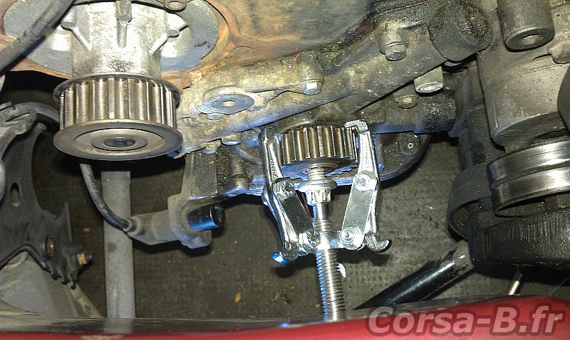

J'ai acheté un petit arrache roulement avec 3 pattes, mais il y a une patte qui ne peut pas se fixé sur le pignon et je ne peut donc pas m'en servir, il n'y a pas assez de place entre le pignon et la pompe à huile en gros..
On a essayé de le sortir pendant 1h30 tout à l'heure, mais impossible, il ne bouge pas je ne comprends pas, demain j'éssairai de taper dessus de chaque coté avec un marteau et petit burin de chaque coté pour essayer de le débloqué et tirer dessus, ce qui manque c'est de la place..... on verra bien
Où il faudra que je lime l'arrache que j'ai acheté pour qu'il rentre entre la pompe à huile et le pignon..

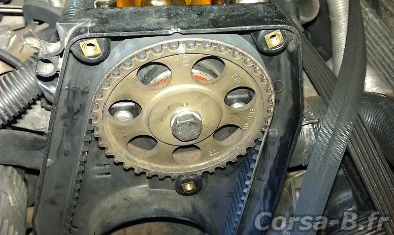

Pour le nouvelles, le pignon n'a pas voulu sortir malgré l'arrache que j'ai adapté et j'ai pris la décision de tout remonter en espérant amener la voiture chez notre concesionnaire Opel.. donc cet aprem, Opel nous a annoncer que eux ne peuvent pas démonter le pignon mais qu'ils changeraient plutot le vilebrequin.. ce qui n'est pas du tout la même chose ni le même prix..
Ils se sont bien excusé pcq on se connait et nous ont conseillé d'aller dans un petit garage.. (Le genre de réponse que je n'ai jamais vu en concession pour mes autres voitures Honda, Volkswagen, Renault..)
Donc un de mes petits garage a accepter de la prendre on verra bien, sa m'embeterai de jeter un moteur refait il y a 2 ans et qui n'a que 120000km au compteur sans aucun pb
Sinon je vous ai fais quelques photos :

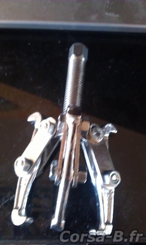

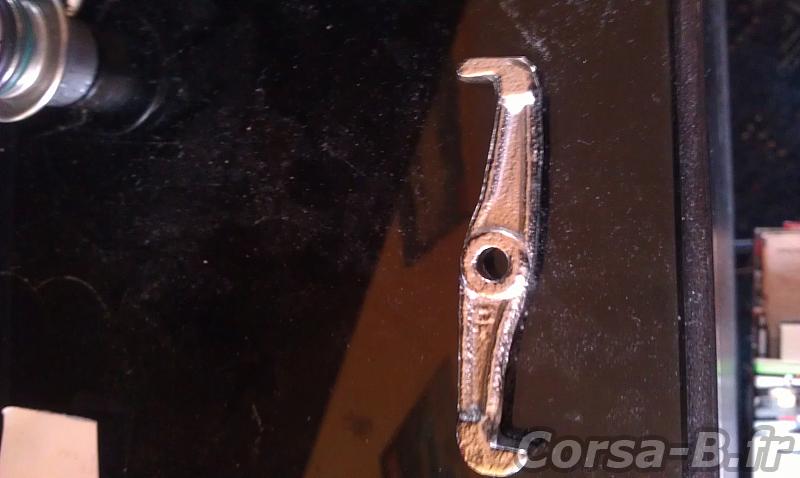

Mon outil arrache pignon
J'ai limé le bout

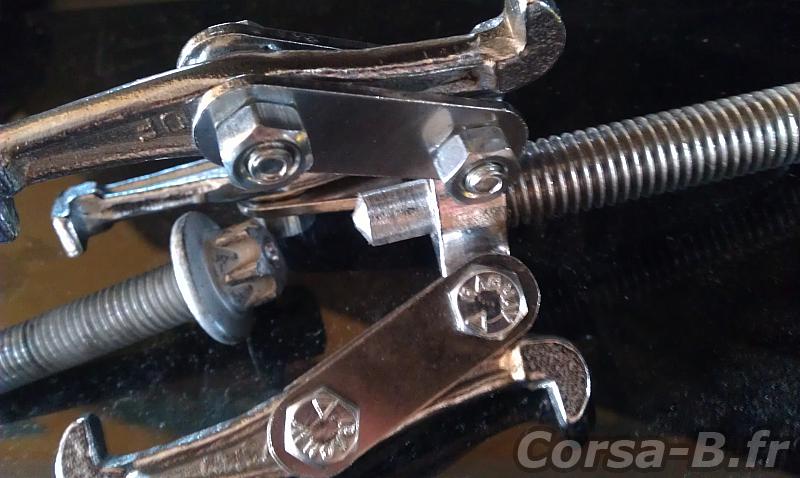

J'ai fait une encoche dans le boulon pour que ça ne saute pas quand l'arrache est sous tension
Et voilà l'arrache sous tension.. mais malgré plusieurs tentative j'ai décider d'arreter avant de tout casser

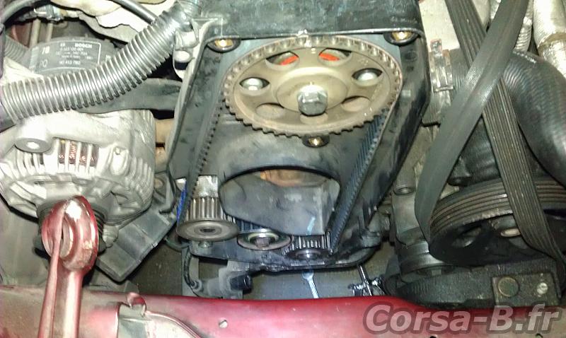

Donc remontage de la courroie

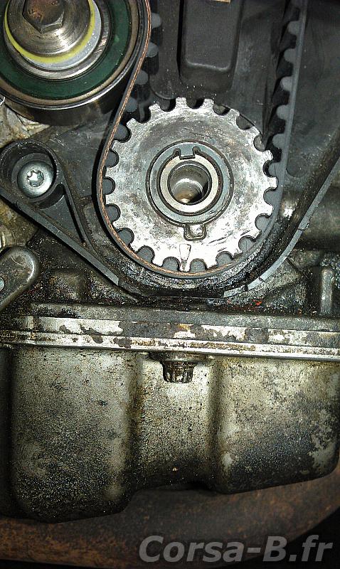

Sur cette photo on voit la clavette qui est cassée, enfin elle est un peu maché malgré qu'elle existe encore
Et voilà :
Là la corsa n'a pas de courroie d'accessoire sinon la poulie vilebrequin accessoire tourne indépendement du pignon vilebrequin et décale le capteur pmh
Je vous tiens au courant quand la corsa sera au garage :arrow:

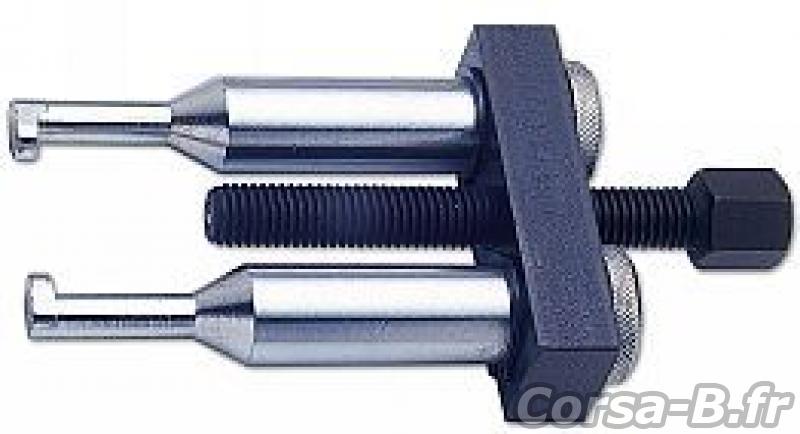

Je pense que je n'ai pas le bon outil simplement pour sortir le pignon, il en existe un sur le net qui rentre dans le vilebrequin special pour Opel, il est au royaume Uni mais bon.. c'est ça :

Pour moi l'objet que tu as mis en photo en dernier c'est un arrache volant de direction, et pas un truc destiné au villebrequin...ou alors ils sont exactement identiques, par hasard...
Messages : 9263
Re: <-- Ma tite corsa 1.4l 5p + GSI 16 -->nouvelle GSI! A l'
Pas de chance pour le pignon, et j'imagine que tu as tenté de le blinder de dégrippant et aussi en le chauffant...
Pour l'outil, je confirme c'est un arrache volant
ats31
Messages : 520
Message par ats31 »
ok, j'ai bien fait de ne pas acheté l'outil, il en existe d'autres sur internet, des arraches qui ont l'air assez costaud.. mais je n'en ai pas acheté..
Et sinon non je n'ai pas chauffé ni pas utilisé de dégrippant, vu le risque d’abîmer le vilebrequin j'ai préférer arrêter, sur d'autres forum j'ai lu plein de techniques mais je ne me sens pas assez expérimenté, ni équipé.. on verra bien au garage
L'annonce où j'avais trouvé l'objet en photo qu'ils appellent "Extracteur Pignon Arbre Came Poulie Vilbrequin' est sur ce lien :
http://cgi.ebay.fr/Extracteur-Pignon-Ar ... 2289wt_916
Messages : 9263
Et dans l'annonce c'est noté "volant arrache" sont nuls ces vendeurs LOL
