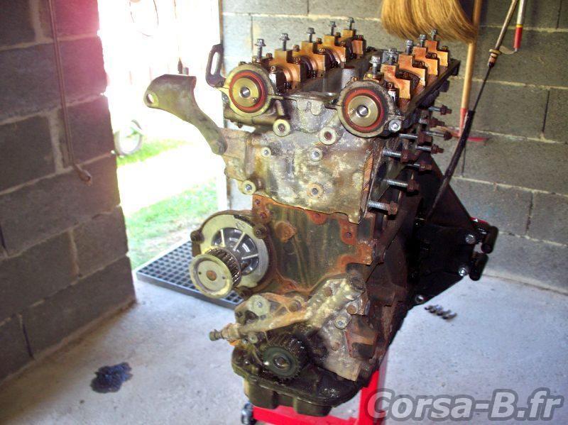

Tu crois réellement que je me fais chier à le restaurer entièrement pour le remonter tout crade par la fin?corsaman77 a écrit :hum il est bien crade le moulinil baigne dans son jus, profite en pour le nettoyer voir le repeindre tant cas faire non
Sans parler du fait de ramener la culasse toute sale pour la rectif
Bien sur qu'il sera entièrement nettoyé et repeint. Mais avant de l'envisager faudrait déjà finir de le démonter

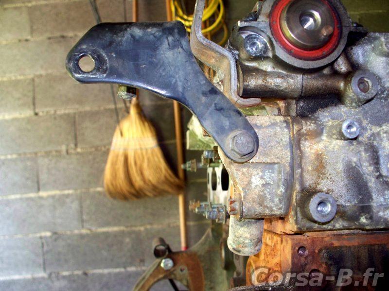

C'est quasiment le même support moteur que j'ai, il va pas mal en effet, bon courage.

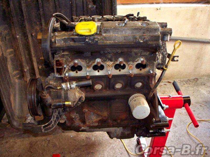

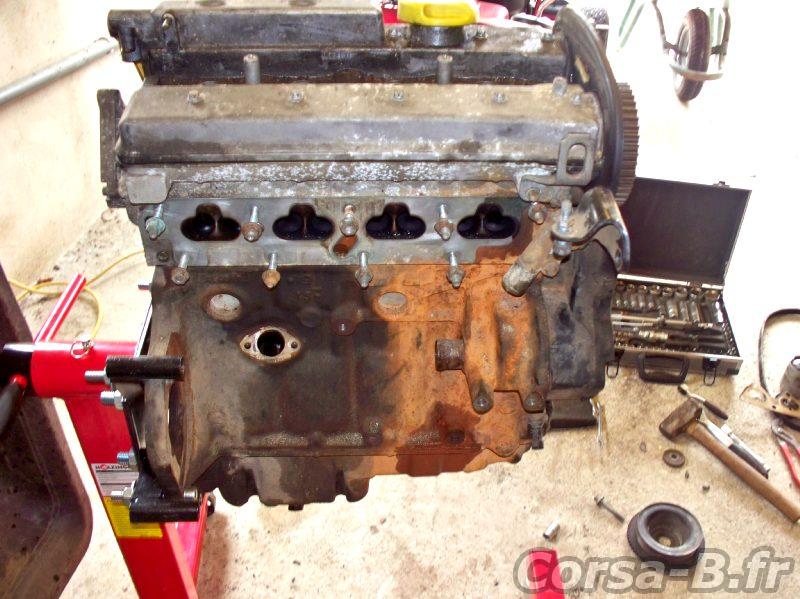

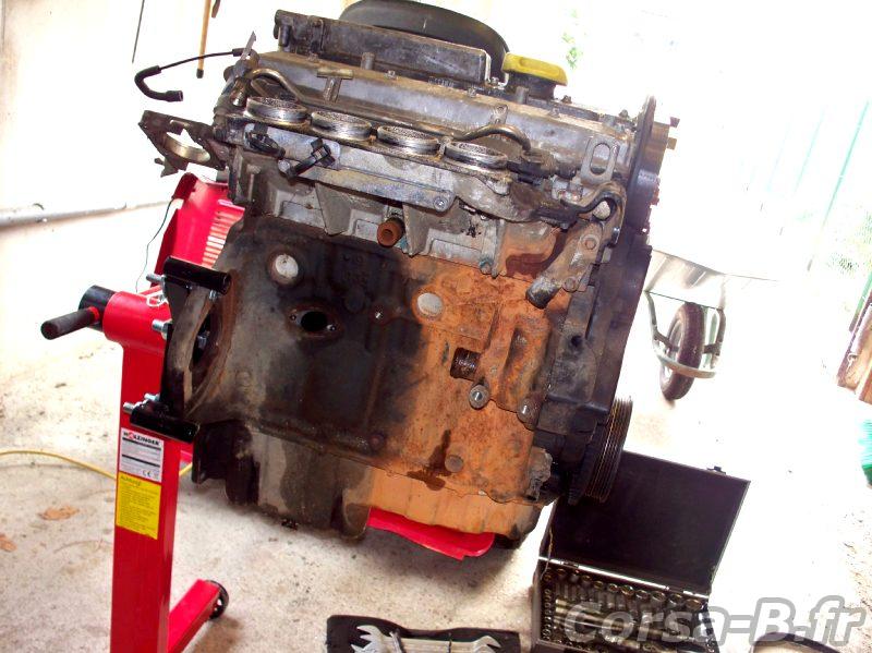

À part ça j'ai bien bossé ce matin... malgré le fait que je me suis levé un peu tard
Je pense que mercredi j'aurais déculassé tranquillement. (je suis pas là du weekend, lundi anniversaire à mon père, mardi entretien...)

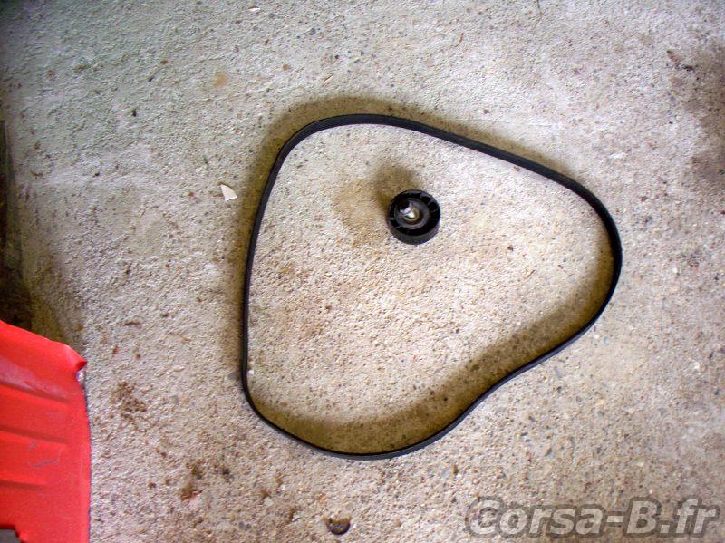

Donc début ce matin avec la dépose de la courroie accessoires.

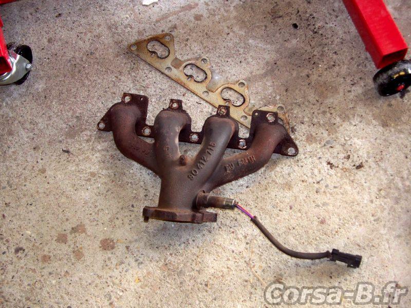

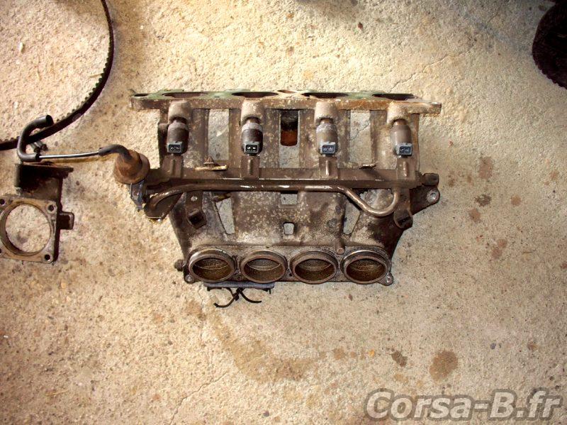

Puis dépose du collecteur.
On commence enfin à voir le moteur lol
En suite, quelques photos mémo.

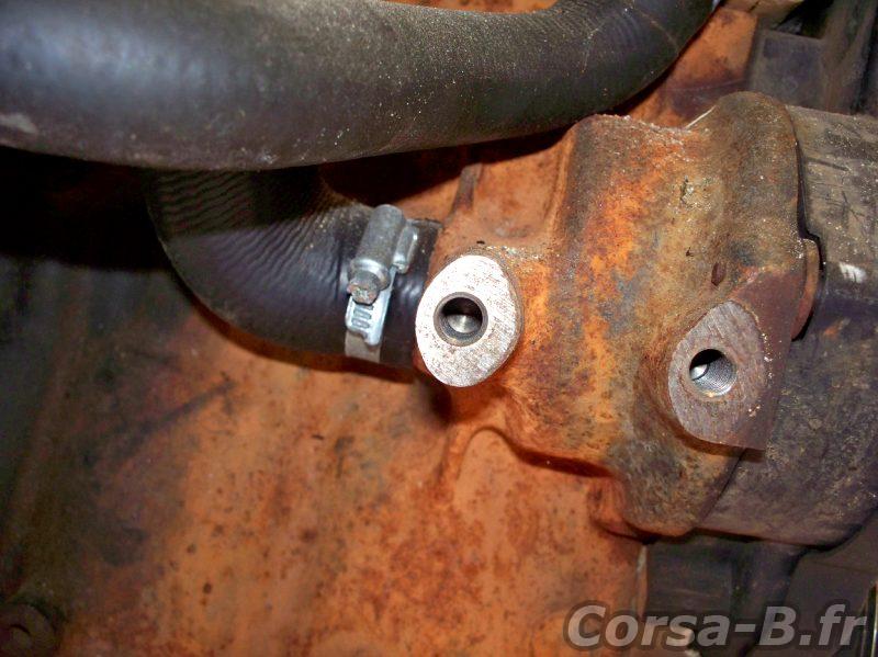

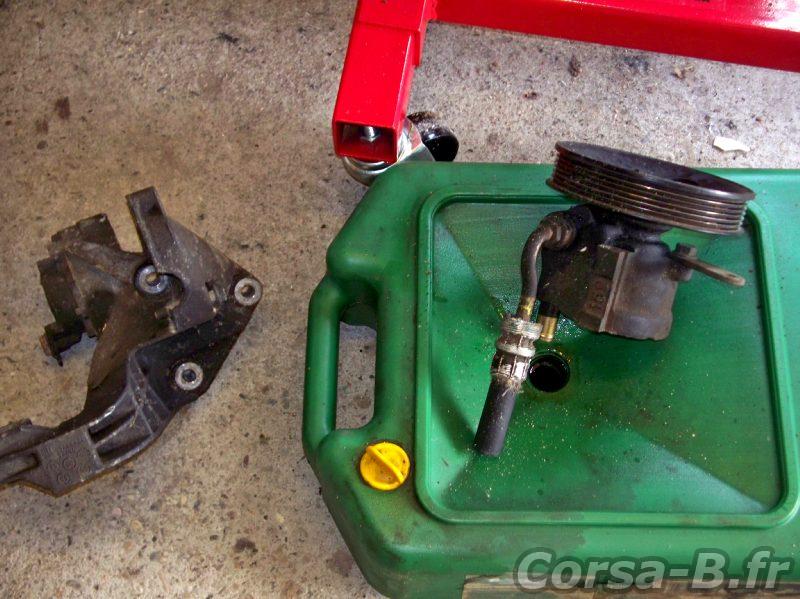

Dépose de la pompe de direction assistée (je n'utilise pas les abréviations
De mieux en mieux.

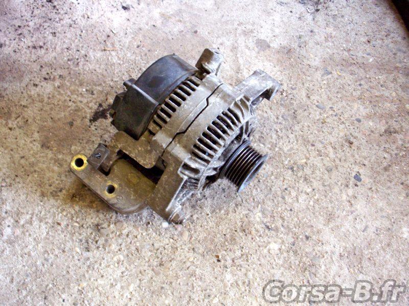

Dépose de l'alternateur.

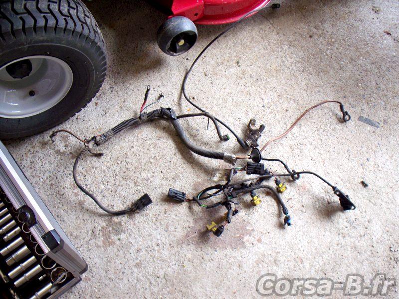

Le reste de salade qui dégage.

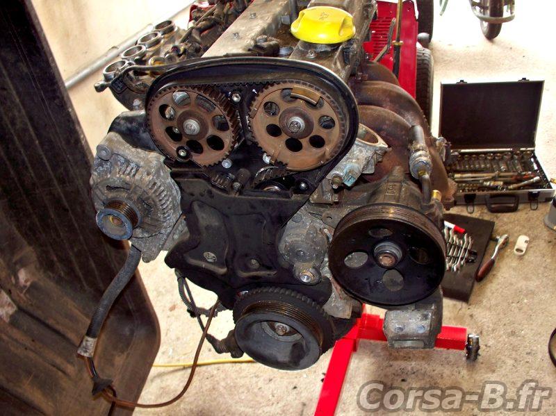

Presque nu.

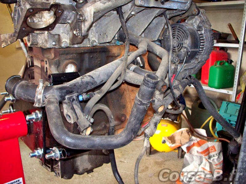

Encore une série de photos mémo.

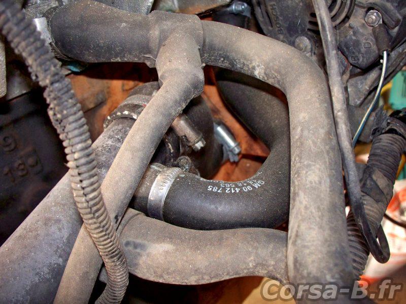

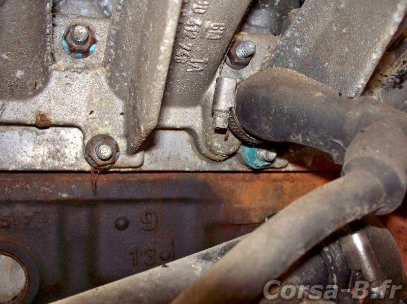

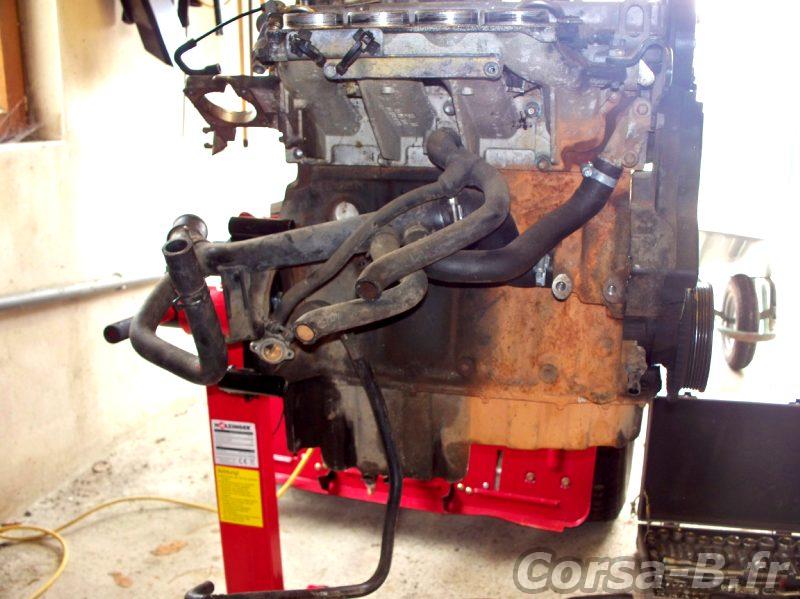

Les durites dégagées.

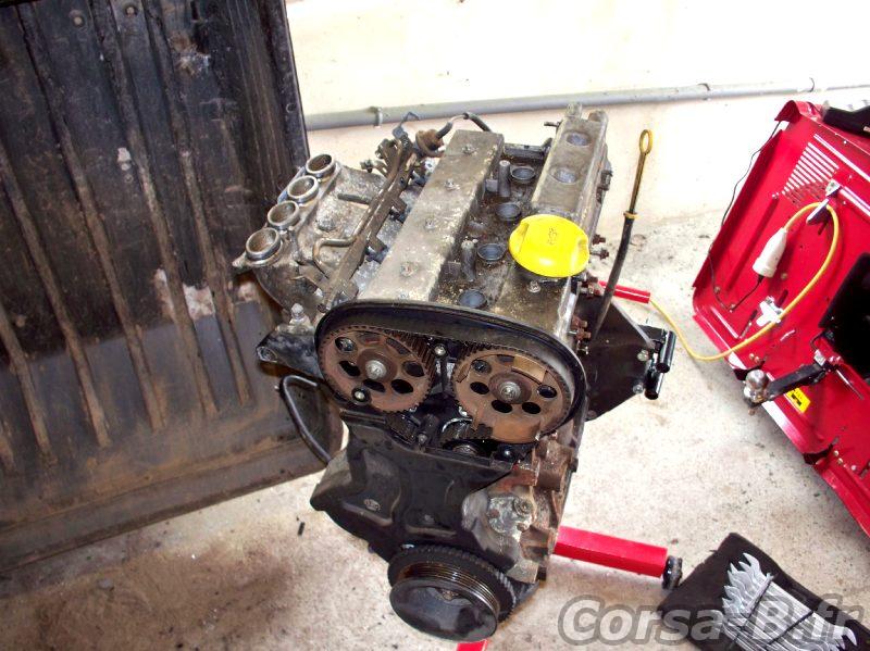

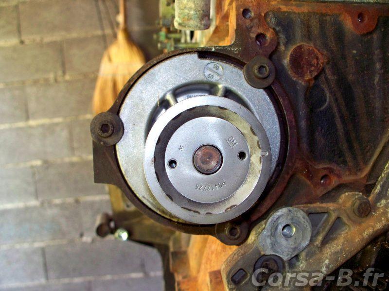

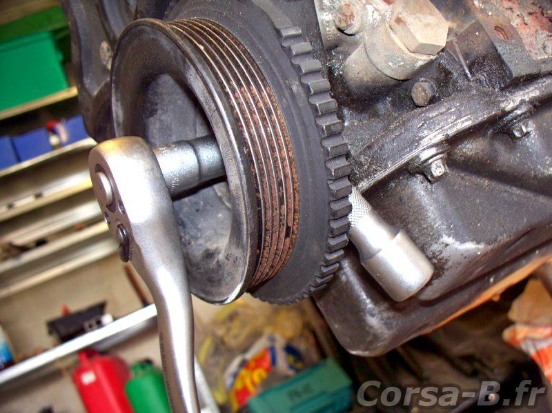

Encore un outils spécial pour bloquer la poulie de vilebrequin

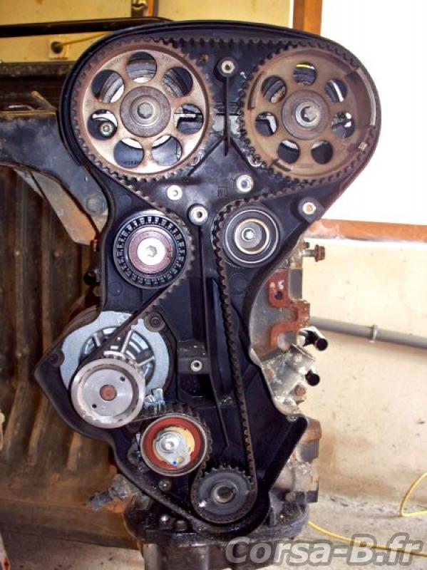

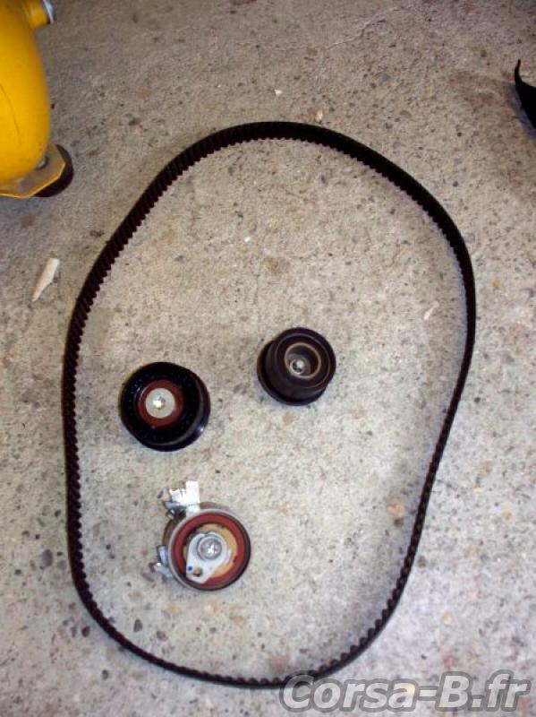

Un coup d’œil sur la distri,
Elle ne devait pas être très vieille.
La distri avec son galet tendeur et les deux enrouleurs
L'arrière avec l'admi déposée.
Et là où je m'en suis arrêté aujourd'hui.
De mieux en mieux.
Presque nu.

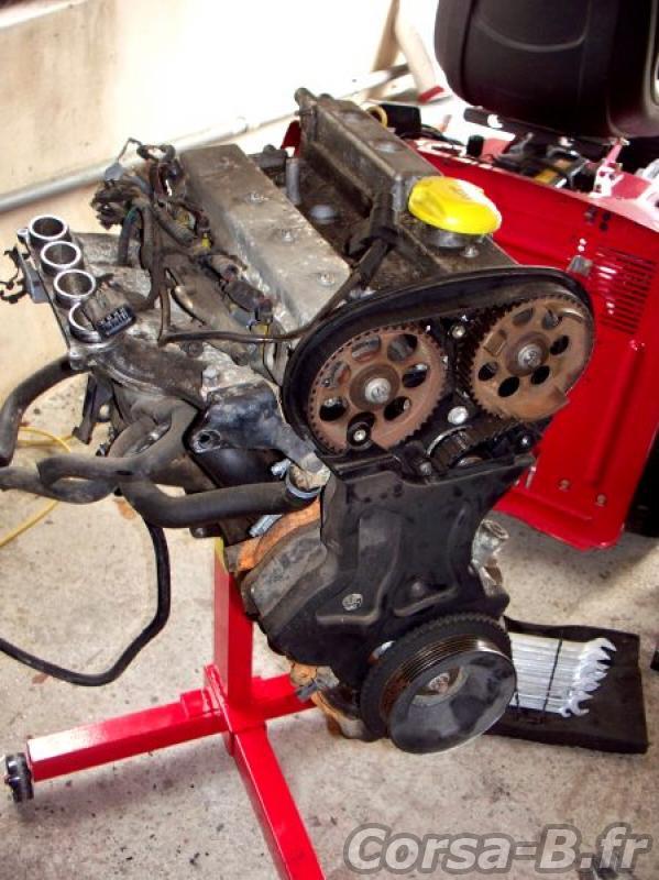

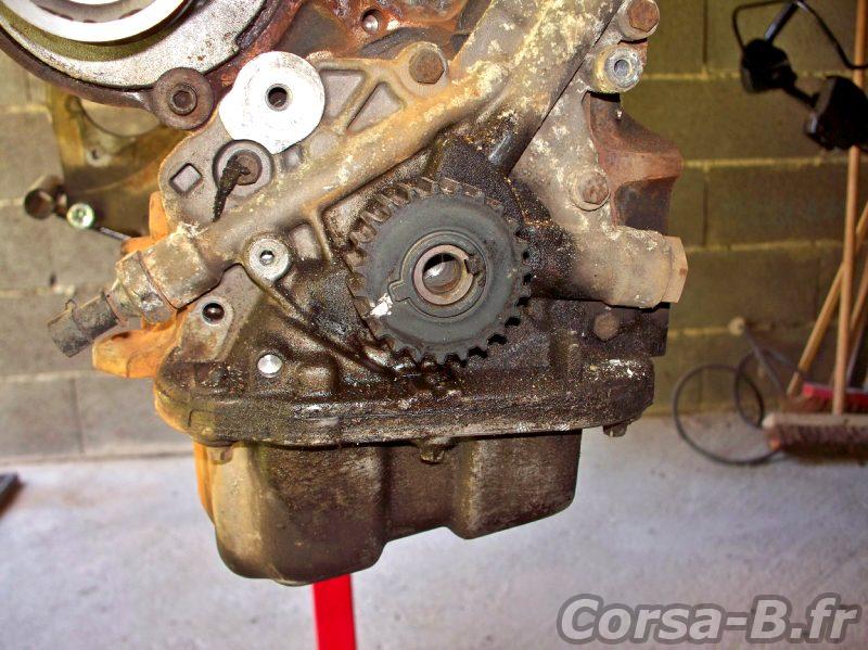

Encore quelques heures de bricolage en rentrant tout à l'heure.

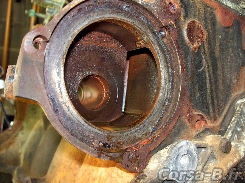

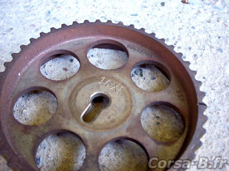

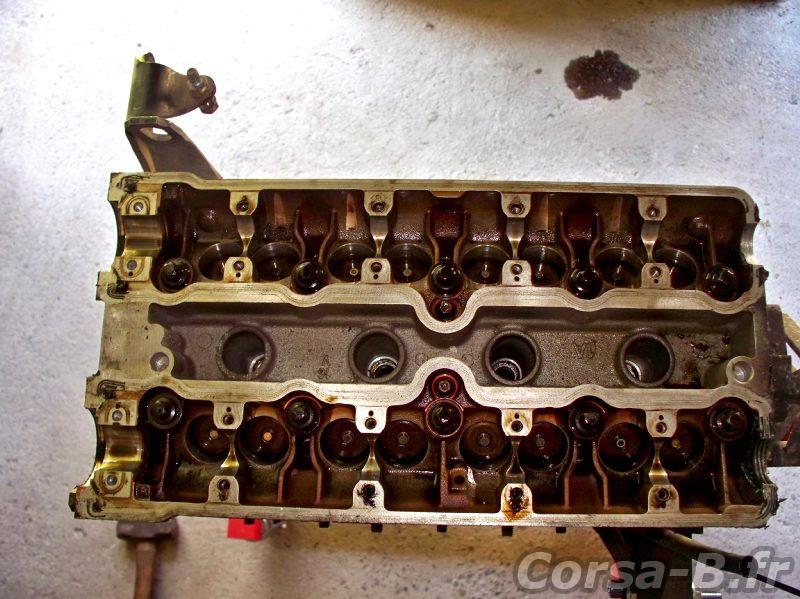

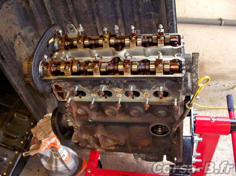

En gros tout est prêt maintenant pour tomber la culasse.
J'ai commencé par démonter les bougies...
Au moins c'est clair maintenant

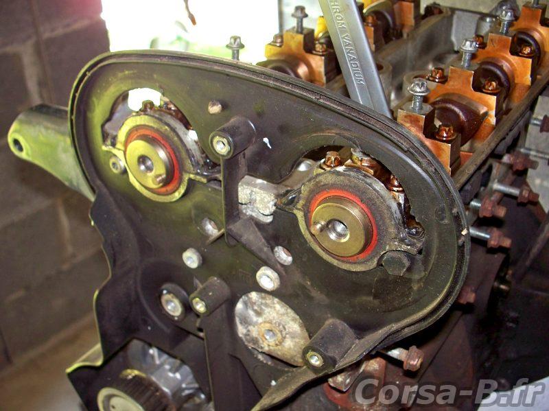

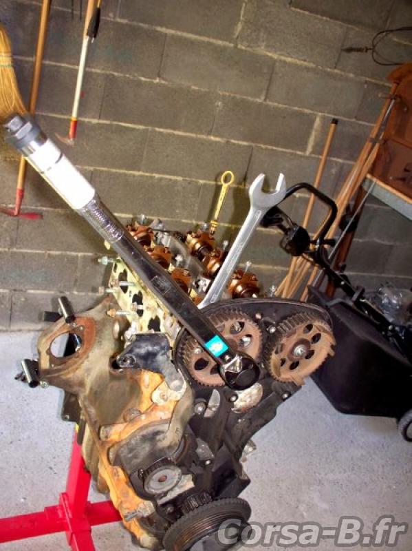

Les gros moyens pour démonter les poulies d'AAC

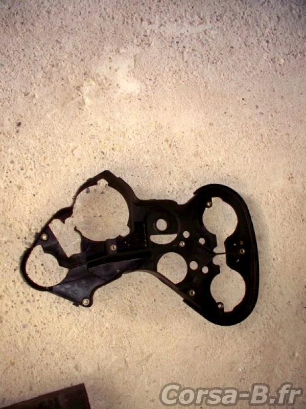

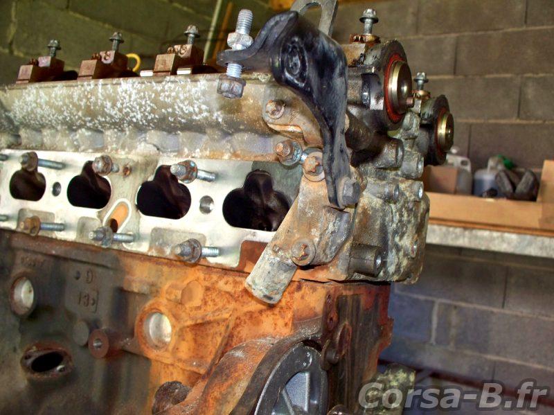

Dépose du carter de distri
Photos mémo

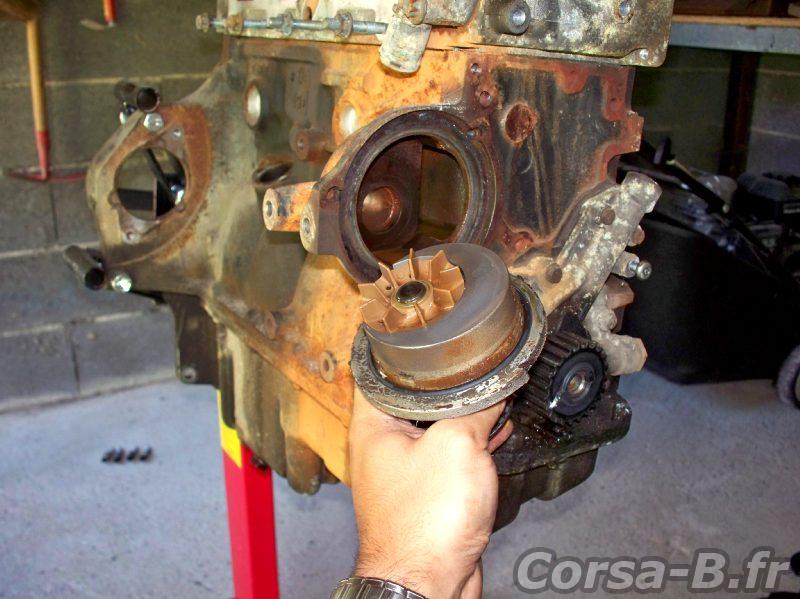

Dépose de la pompe à eau

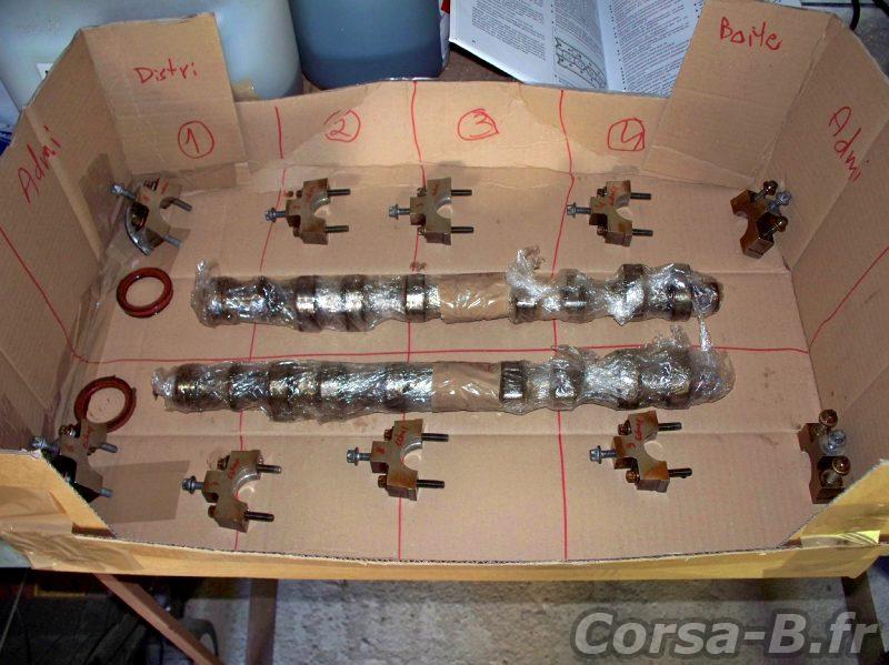

Dépose des AAC
Et emballés

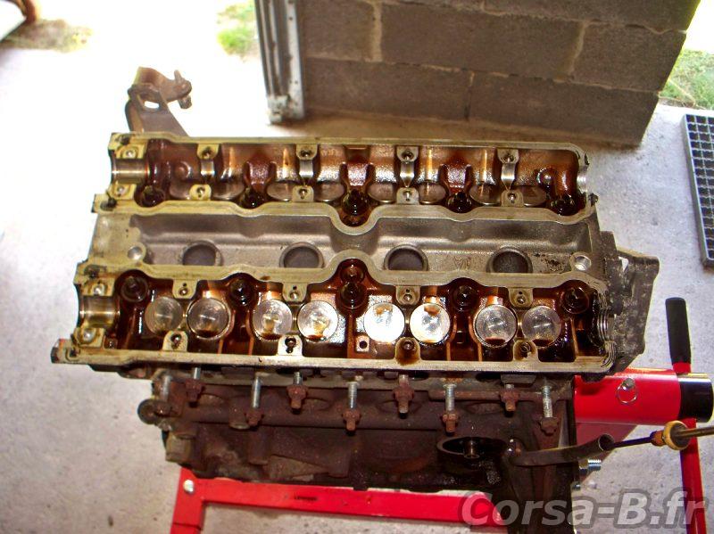

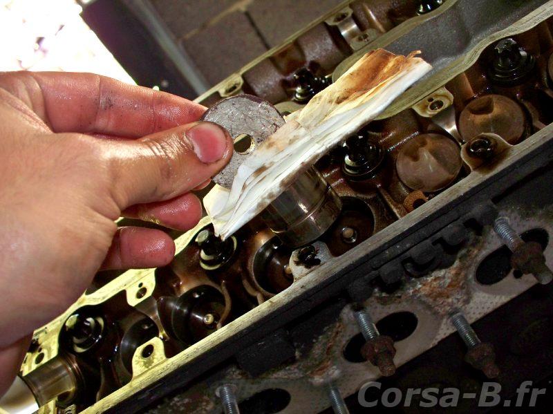

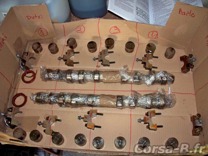

La solution pour sortir les castagnettes.. euh, les poussoirs je veux dire
C'est vide
Tout est rangé
Et voilà, prêt à déculasser

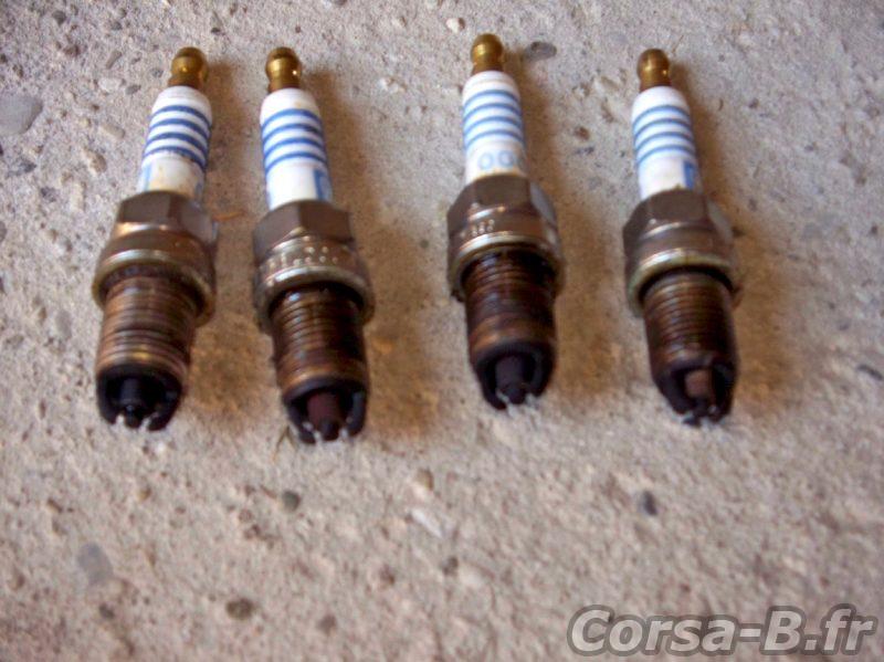

Dépose des AAC
Et emballés
C'est vide
Tout est rangé

Fais direct tremper les injecteurs dans du degrippant ou autre, car sinon et si il est pas deja trop tard, ils seront colmatés.

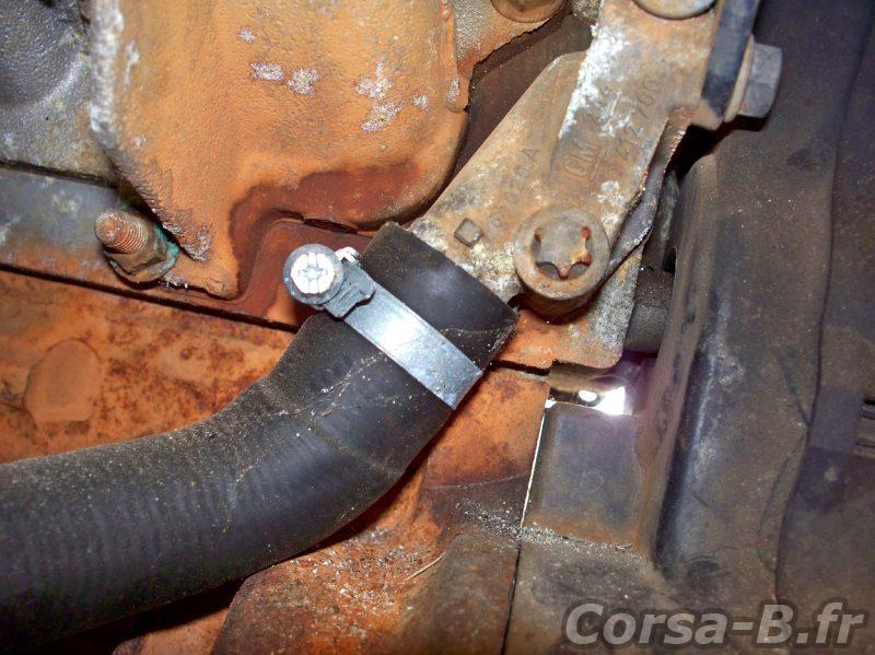

Méfiance aussi avec les durites de flotte, j'ai du quasiment toutes les changées.

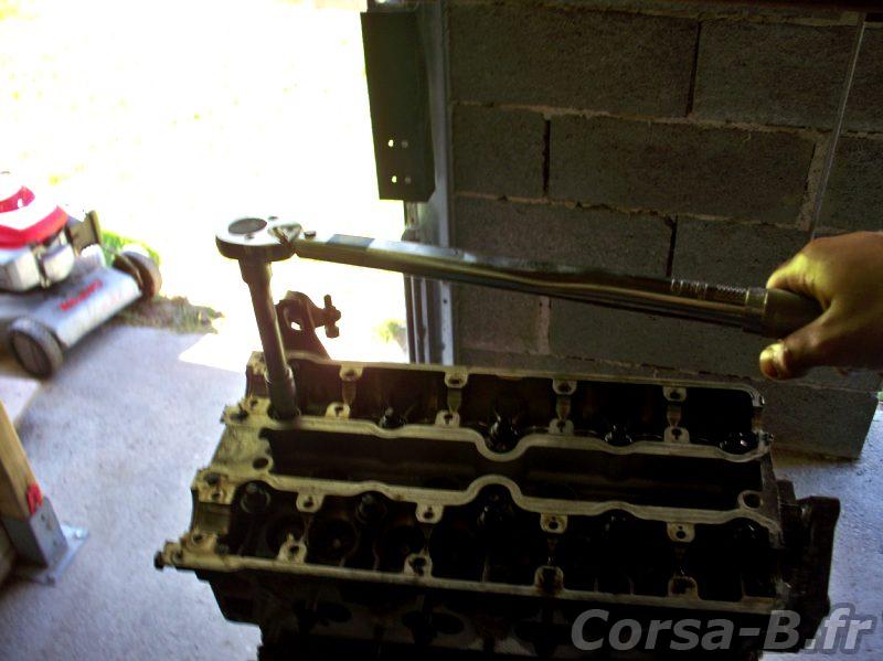

Aussi un détail, on ne desserre jamais avec une clé dynamo normalement
GSi16V
- Messages : 9269
Une ventouse pour changer les spots halogène et les poussoirs viennent tout seul
Pour ta culasse, pense à retirer toutes les vis une fois déposé, pour quand tu l'emmènera au nettoyage (vis d'huile sur les cotés, face, etc.)
Pour le bas moteur, rince les conduits de LDR au jet d'eau, ça fait pas de mal, tu verra la rouille qui en sort...
