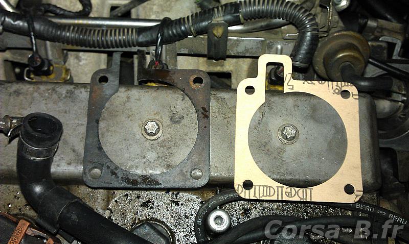

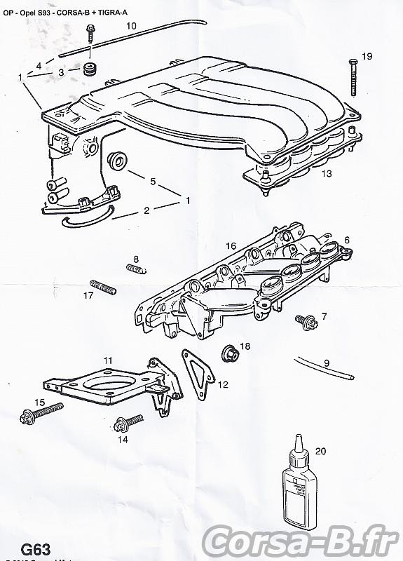

Désolé pour le retard je manque de temps, pour le joint dont je parle, j'étais allé me renseigner et j'avais pris un schéma, il coûte 12€ je crois et le mien fuit et fais un sifflement mais rien de grave ;) Sur le schéma c'est le numéro 2
Je voulais aussi changé le numéro 13, qui coûte 60€ mais bon, le sifflement ne me gène pas pour le moment

Et sinon voilà les seules photo quand j'ai résolu le pb de ralenti et enlevé la gaine d'air et nettoyé aussi, j'ai aussi facilité l'accès pour démonté rapidement tout ça ;)
Mon problème de ralenti c'était sa ;) Trouvé!!
Pour le joint de bouchon d'huile c'est beaucoup mieux avec le nouveau!!

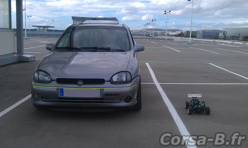

Bon ben je suis allé à la casse hier et j'ai trouver une tigra.. est ce que le collecteur d'admission supérieur de monte sur ma GSI C16 :?:
J'ai aussi remarqué que la "grille" de pare brise où il y a les essuie glace est différente, est ce que sa s'adapte sur corsa B :?:

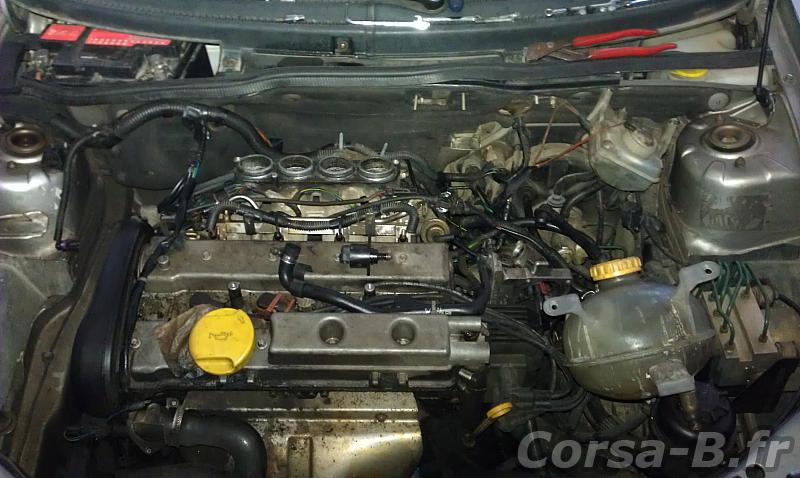

Sinon j'ai trouvé le moyen de gonflé un C16XE pour 40€ et sa marche bien, il faut retirer la boite à air et tout ce qui va avec, enlevé l'espèce de gaine plastique qui passe derrière le moteur sous l'admission inférieure et connecté une grosse gaine d'air "maison" (avec filtre) directement sur le papillon en passant sous le bocal LDR et en allant directement tout droit sur la calandre.. je ne sais pas si vous avez compris mais il y a la place, prochainement pour testé je mettrai un entonnoir au bout de la gaine pour aspirer encore plus :arrow:
(Pour le débitmètre il faut rallongé les fils, mais moi je fonctionne sans, mon débitmètre est HS et quand je l'ai branché j'ai une perte de puissance du coup ben je fais sans)
Voilà une photo mais là, il manque une gaine qui va dans la calandre et le débitmètre
Le tuyau au dessus du filtre c'est les vapeurs d'huiles mais il est déjà condamné il n'y a plus rien qui sort de là, mais j'y pense a acheté un récupérateur d'huile ;)
Après si c'est bien fait sa marche mais c'est pas facile à faire parce qu'il n'y a pas beaucoup de place, et en y réfléchissant bien c'est du bidouillage, le mieux serait une Powerbox parce l'air ferait moins de chemin ;)

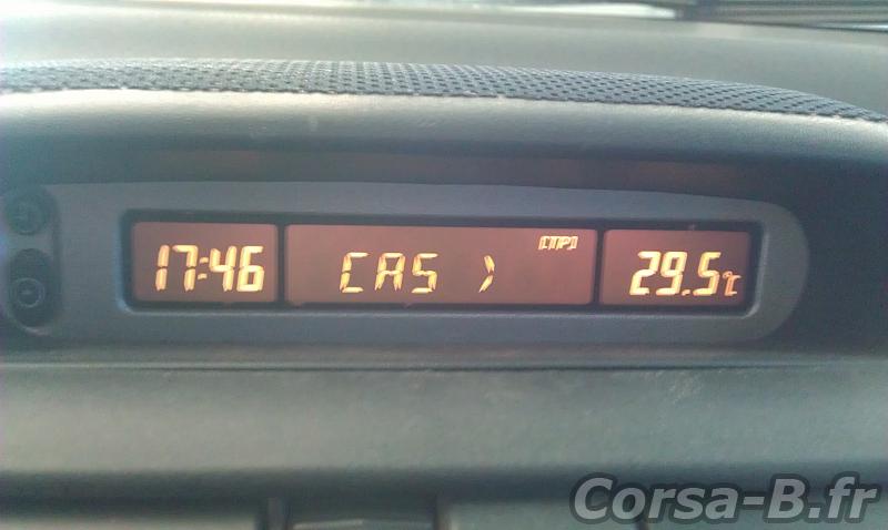

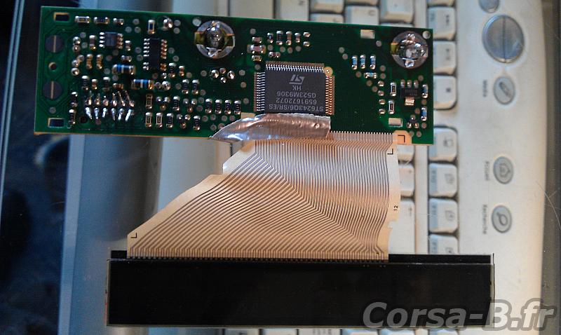

Voilà sinon la restauration avance, en début de semaine j'ai pu remettre l'affichage de la température extérieure
(Avec un peu de patience on y arrrive, j'ai refais les soudures, comme quoi quand on veut on peut!!! ;) )
