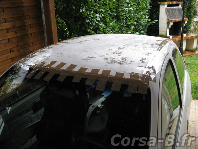

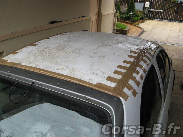

Demain matin, si le temps le permets elle part en peinture, la voici presque prête (il restait les fils à mettre en hauteur pour ne pas qu'ils touchent le sol)
Le toit en fibre qui a été scotché tout autour pour ne pas qu'il s'envolle, ça permets de retirer les parpaing, il a été testé toute l'aprè'm avec la tempète, je suis rentré ce soir il n'avait pas bougé

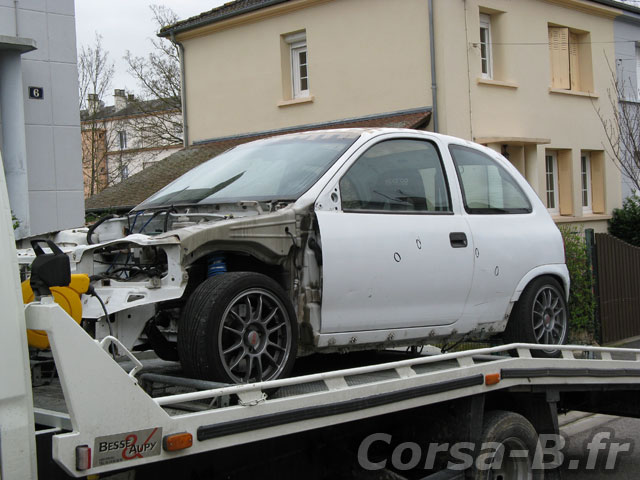

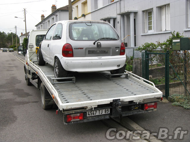

Bon bah finalement, j'ai été loué un plateau pour l'emmener chez le carrossier, ça m'aura coûté un peu moins de 40€ pour la location et le gasoil
La voici prête à partir, j'ai tout fait tout seul comme un grand

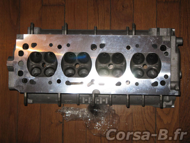

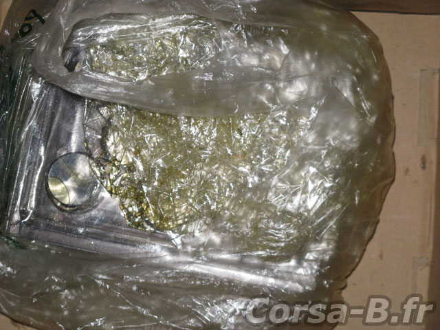

Hier j'ai été mangé chez mon pote mécano, voici ce que je lui ai ammené pour qu'il remonte le bloc
La culasse nue

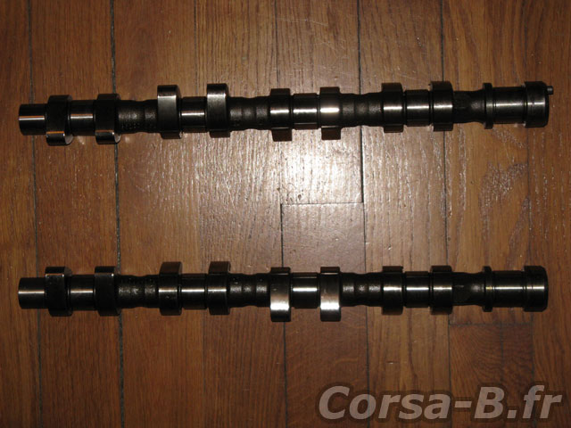

Les arbres à cames Shrick

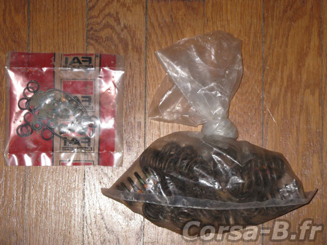

Joint de queue de soupape et ressorts renforcés

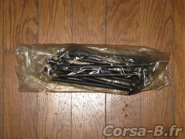

Vis de culasse neuves
Poussoirs neufs baignant dans leur huile

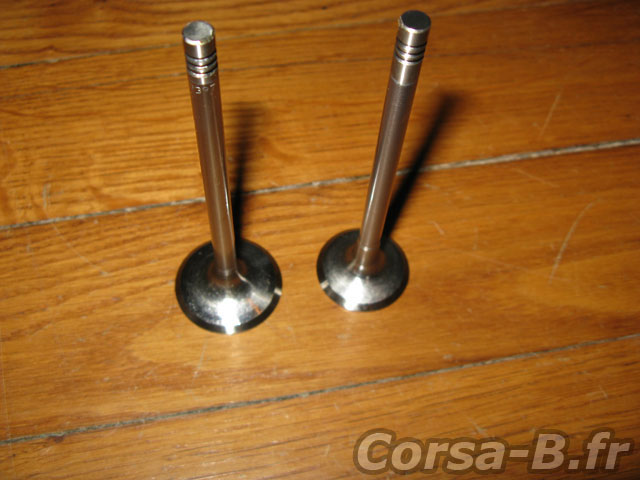

Soupape d'admission et d'échappement neuves
Et comme un con j'ai oublié les paliers et leurs vis ainsi que le joint de culasse pour qu'il repose la culasse sur le bloc moteur
La culasse nue

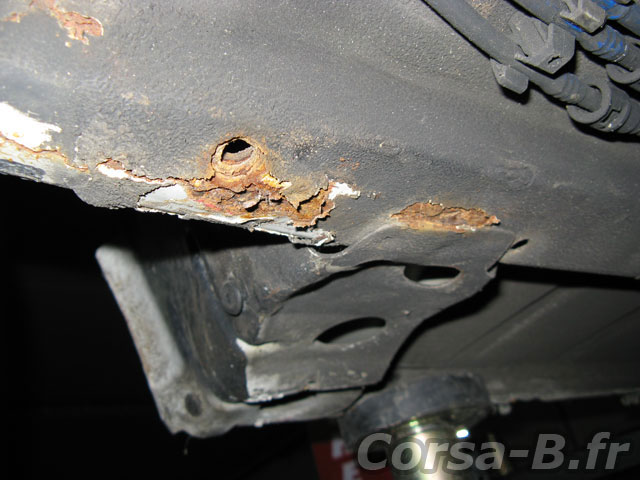

Voici ce qui est pas très beau, il va voir pour me refaire ça, c'est le seul endroit où c'est vraiment abimé, le reste ce n'est qu'en surface

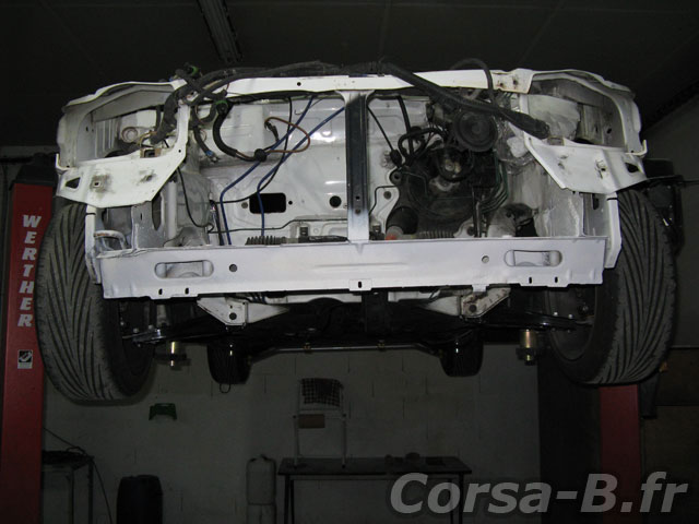

Voici une vue de face, il a déjà fait le bas, ça fait tout de suite plus propre !

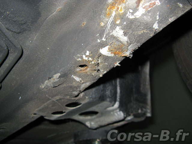

Les nouvelles du jour, je suis passé ce soir, il a meulé le longeron droit, il y avait une fissure, mais après avoir retiré toute la rouille, ça n'est pas percé !
Il est content, et moi aussi ! J'ai récupéré le réservoir j'irais le faire sabler/peindre pour qu'il soit comme neuf, si demain elle a les roues en l'air, je ferais des photos

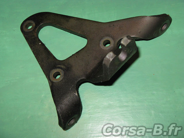

Ce sont les deux supports qu'il me fallait pour le moteur/compresseur de clim

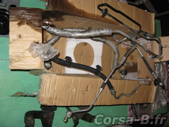

Et toute la tuyauterie pour la clim

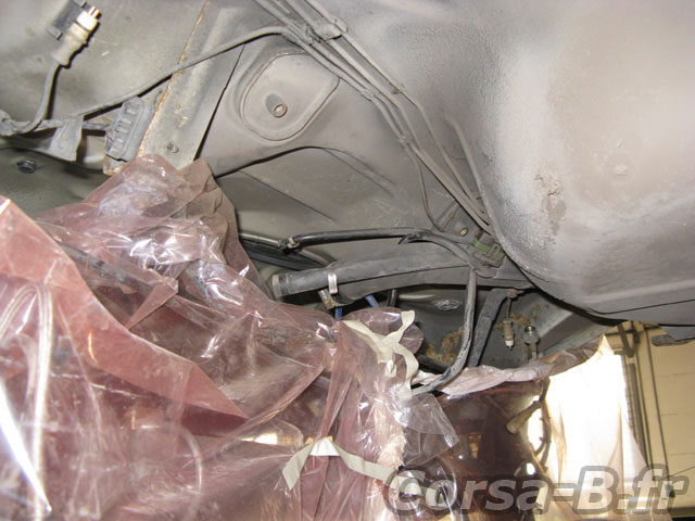

Je suis passé ce matin voir la Corsa chez le carrossier

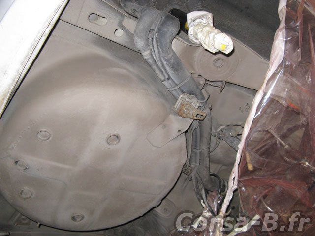

Voici la partie arrière de la voiture décapée de la rouille et et traitée

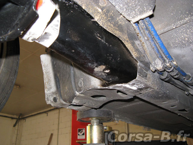

Et voici le longeron qui était abimé en surface, il a été meulé jusqu'à blanc, puis traité

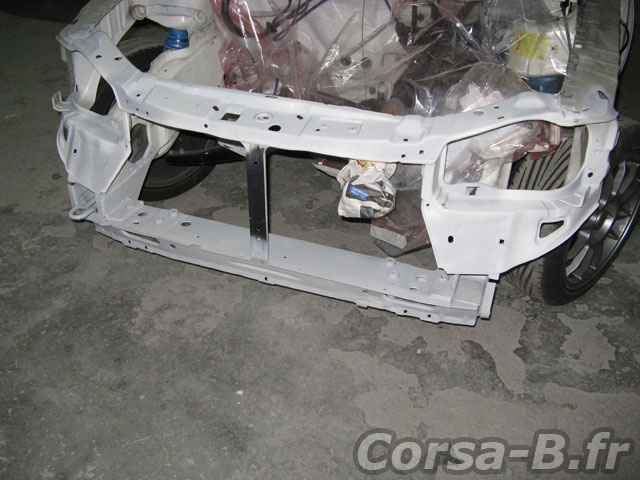

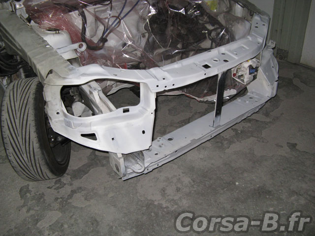

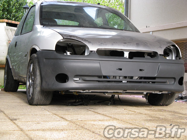

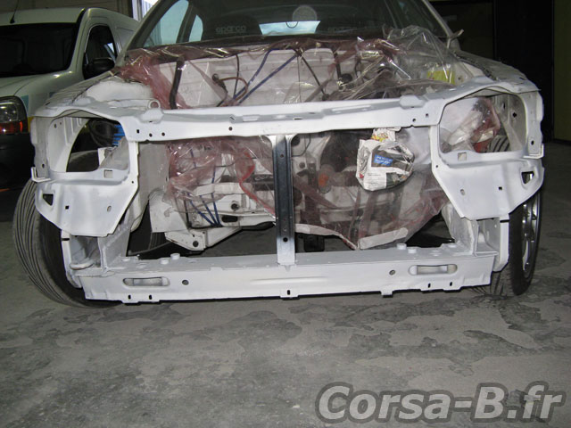

Voici la face avant ce soir, elle a été apprêtée, elle est de plus en plus propre

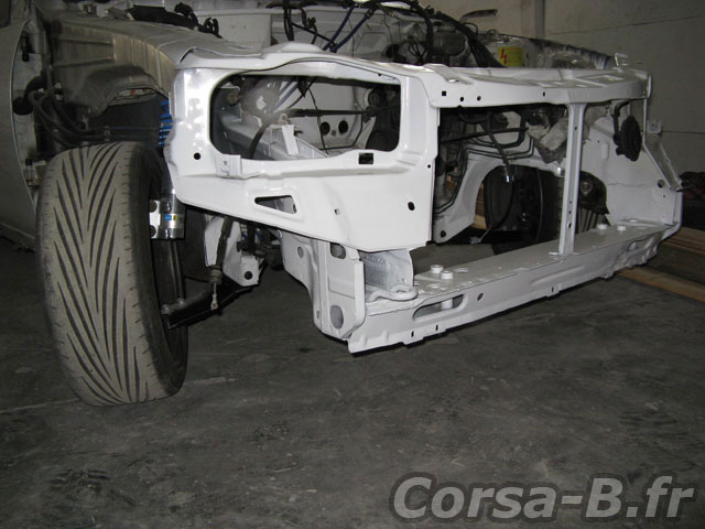

Les nouvelles, donc l'avant est peint ça fait vraiment propre.
Toutes les traces de rouille du bac de batterie ont été retirées, et il a été traité, il reste à le peindre, et à peindre également les tête d'amortisseurs.
Il reste également à traiter les passages de roues avant.
Voici les quelques photos.

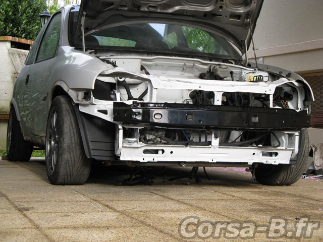

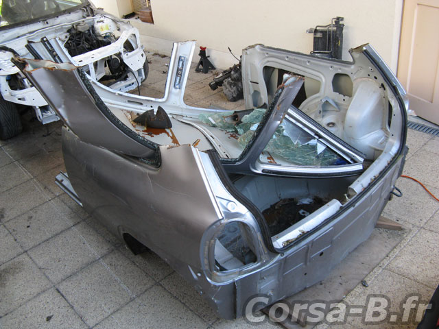

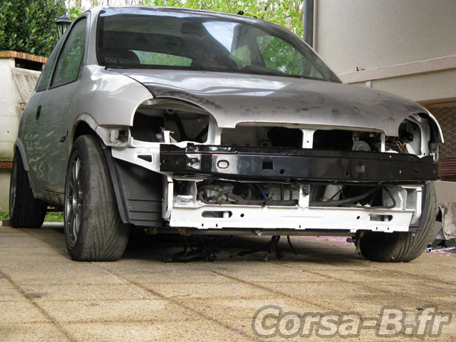

Alors en même temps que la grise soit partie hier, la blanche est rentrée, l'avant est refait à neuf, et tout le dessous également
Pour ceux qui ont souvenir d'une Corsa B GSi que j'avais acheté il y a plus d'un an, et bien il reste encore ça à foutre à la ferraille, un gars devrait passer mardi s'en charger

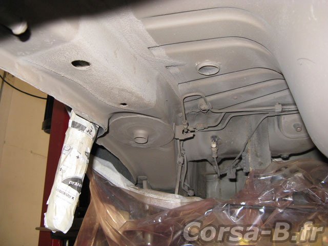

Après avoir mis un coup d'aspirateur à l'intérieur, voici deux photos

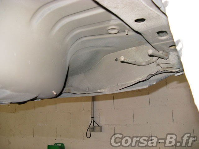

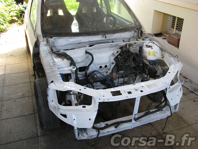

Le compartiment moteur
Passage de roue

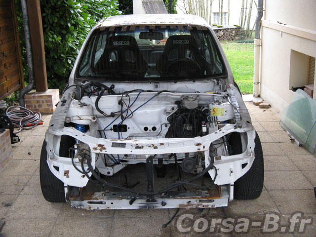

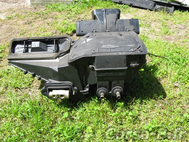

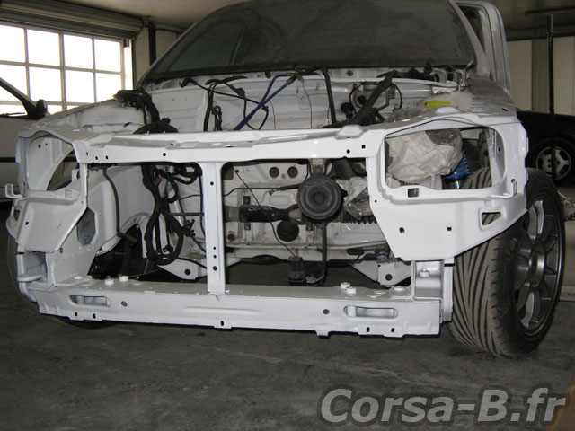

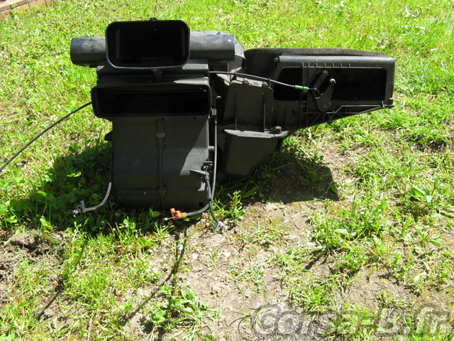

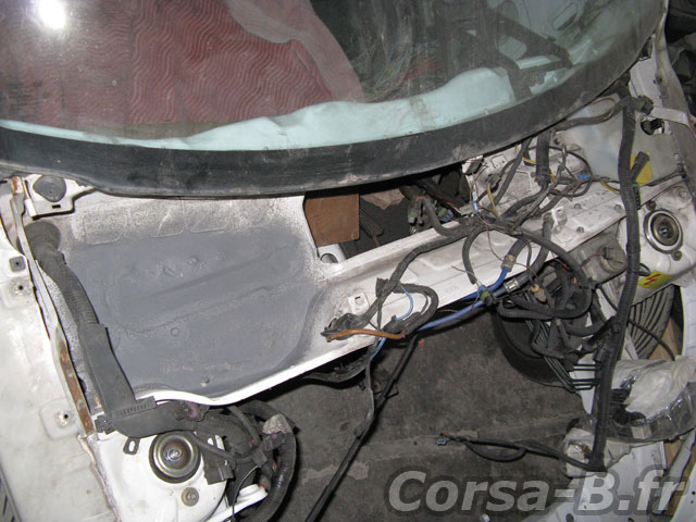

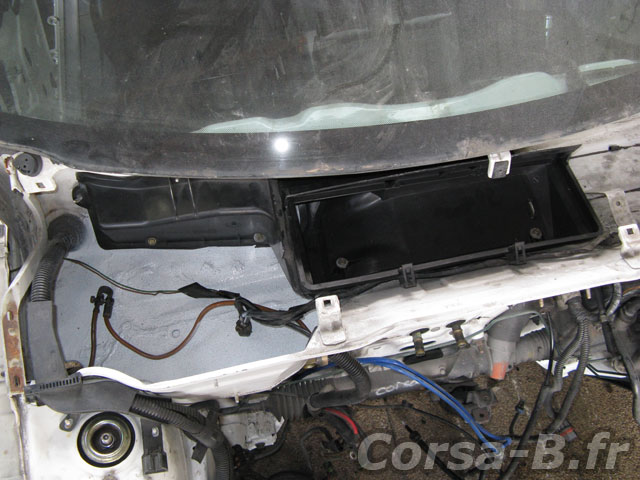

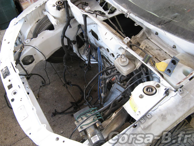

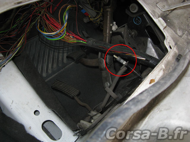

On commence le remontage, après avoir replacé le faiceau vite fait comme visible sur la toute première photo, je nettoie le bloc de ventilation

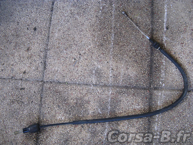

On en profite pour changer le câble d'accélérateur au passage
Le bloc de ventilation est en place, on fixe en même temps le plastique qui conduit l'air à l'intérieur

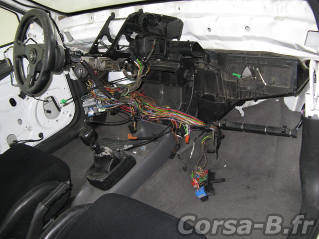

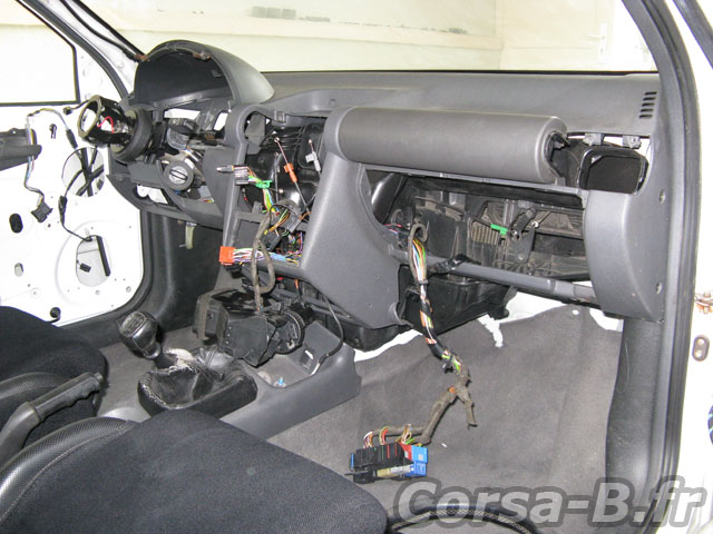

Voici ce que ça donne à l'intérieur

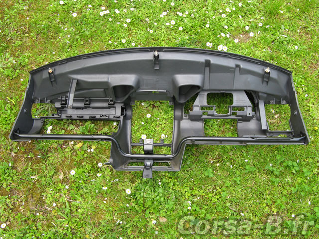

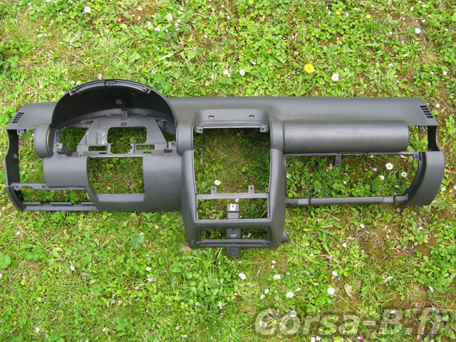

Et le tableau de bord qui attends pour être posé
Le voici posé
Ce soir après manger j'ai remonter quelques trucs en plus mais je n'ai pas pris de photos, mardi je mets une batterie dedans pour voir si les éléments du tableau de bord fonctionnent correctement avant de tout bien visser
Le voici posé

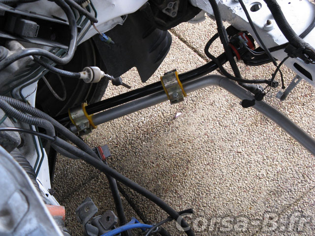

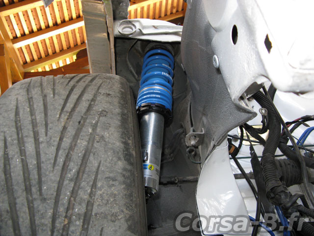

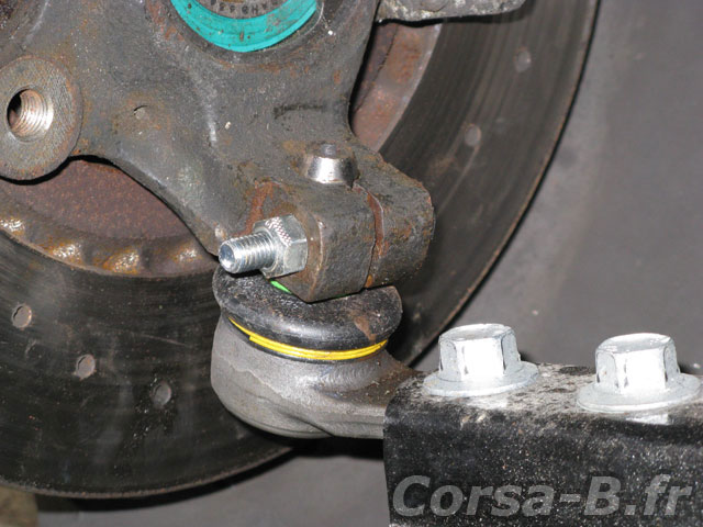

J'ai commencé par posé la barre anti roulis, puis les étriers pour les disques de 284mm ensuite les passages de roues puis les ailes juste avec 2 vis et le capot, vite fait car je ne retrouve plus de vis pour le fixer...

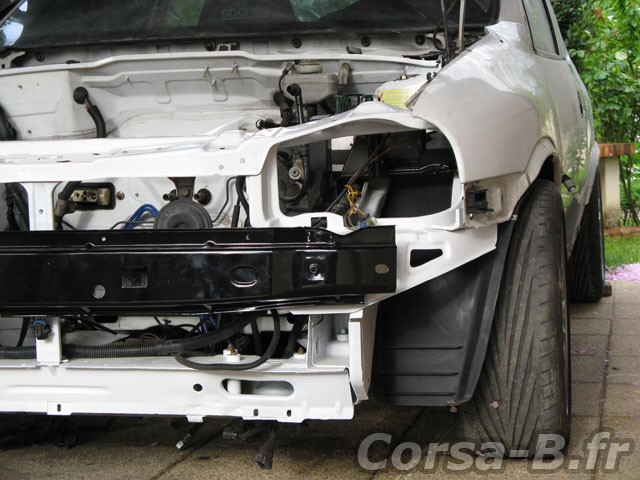

Et pour le plaisir des yeux, il n'est pas fixé mais juste posé, elle fait encore haute de l'avant, mais il lui manque le moteur et la boite, on verra une fois le tout sous le capot
Ca lui fait des pneus aux ras des ailes, sans exagéré, comme j'aime
La barre anti roulis posée mais pas serrée

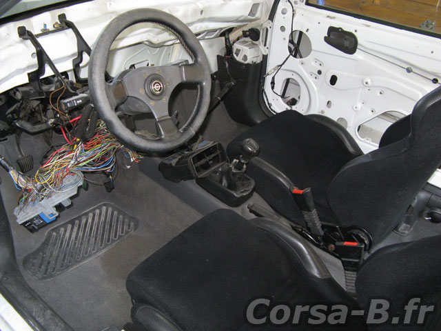

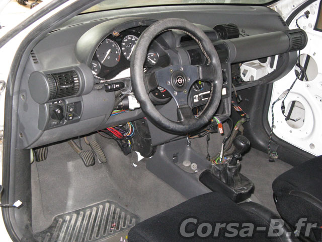

L'intérieur qui a un peu progressé

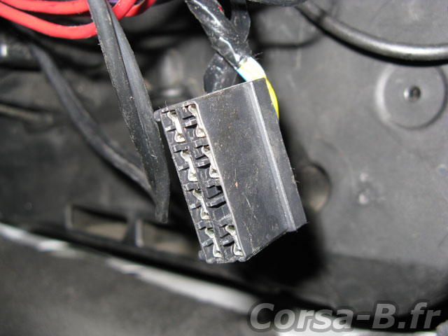

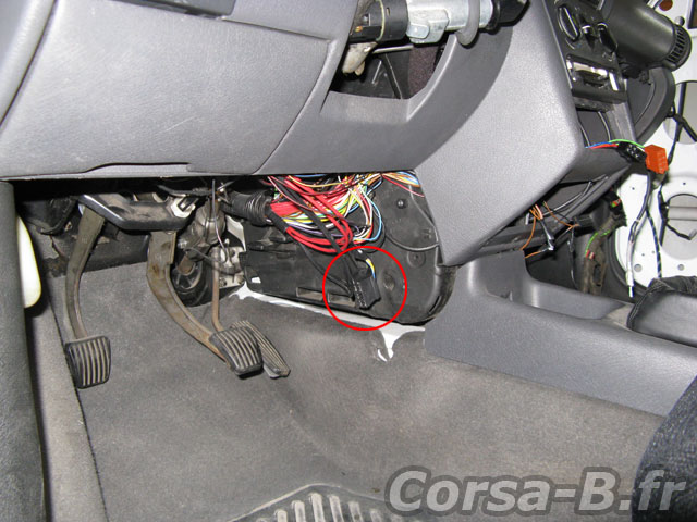

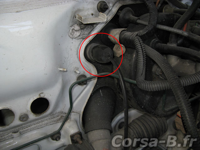

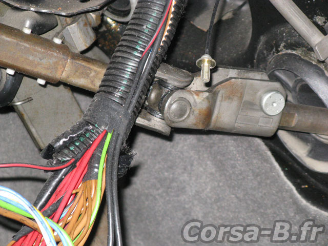

Et si l'on peut m'aider, j'ai un doute si cette prise est branchée à l'origine, je ne vois pas où elle pourrait aller

Beau boulot!
C'est quoi cette barre anti-roulis? Même diamétre que celle de GSI?
