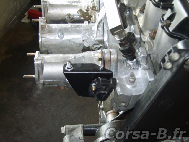

voila le potensiometre fixé et la fixation du cable d accelerateur en place
on voie aussi les 4 petit tuyaux de depression
pour se qui est du matos je suis dans un garage mon boss motorise a travaillé pour moi entre midi et 14h et le soir apres le taff
donc j en profite un max :P
j ai aussi mis un petit coup de polissage sur le dessus des corp de papillons sa fait un peu plus propre

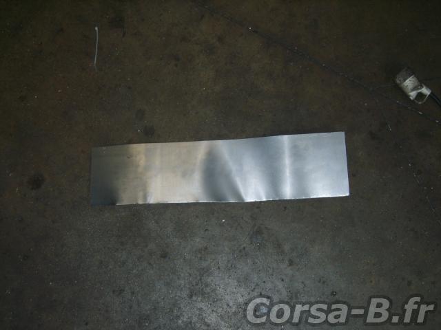

un boue de tole
devient sa apres quelque pliage siage soudage
et voila le 4 EN 1 est presque fini

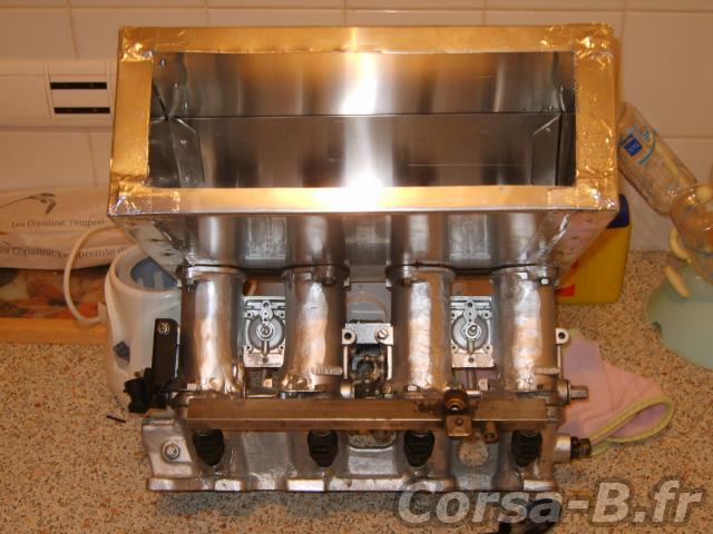

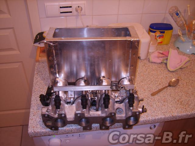

voila c est pret a monter :P
la boite a air et prevu pour recevoir le filtre sur le sommet et est aussi haute pour permetre de prendre l air a travers une prise d air sur le capot
Re: CORSA B 1.4 I [photo de la 4 PAP]
j'aime bien la façon de ton travail ;)
Tu as mis des cornets pour tes papillons ?
