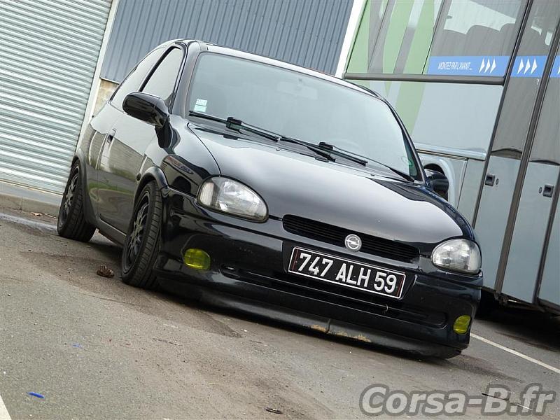

Et ma Corsa chaussée en ATS :)
Très sympa effectivement, même pas rabaissée pour le coup ^^

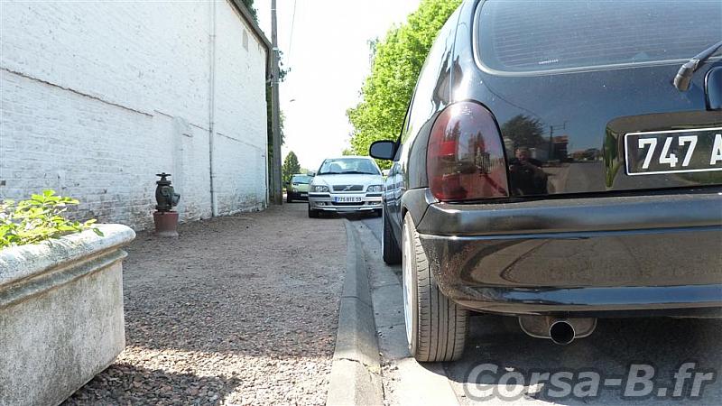

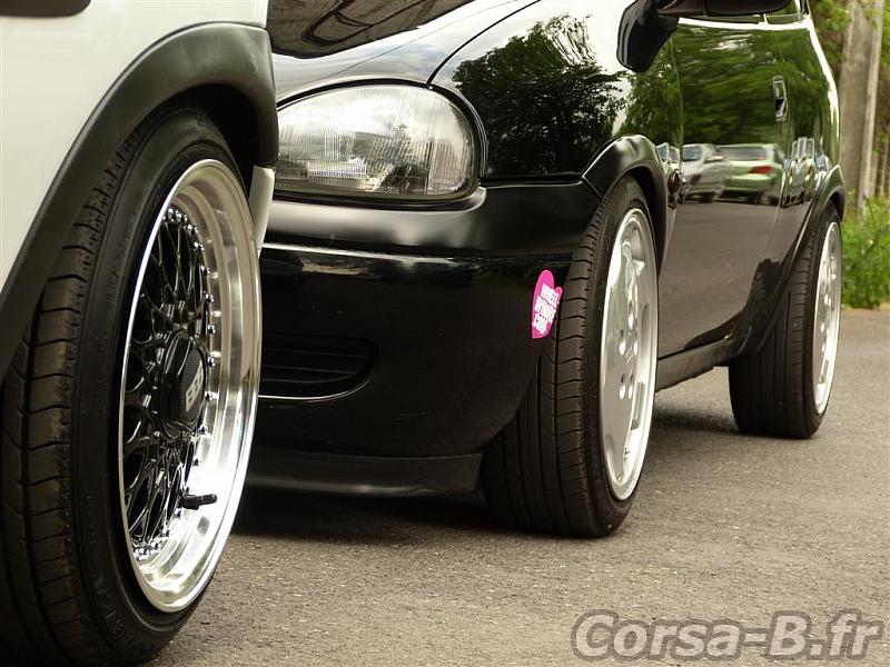

Re: Kookie -> Corsa 1.4 293000km
C'est l'ET qui fera ressortir ta jante ou pas.
D'origine l'ET est de 49 donc c'est bien bien sous l'aile il y a pas de soucis ^^
Mes 7" ET 24 sortent des ailes.
Tu prends du 7" ET 35 c'est sous l'aile après faut voir si ca tape pas à l'intérieur bien sur.
Avec du 6" tu est sur de pas être emmerdé sauf si c'est un ET 0 :lol:
Du 6"5 ca passe tranquille aussi avec un ET raisonnable.
Quelques photos
6" ET 35 en 14"
6" ET 45 en 15" avec cales de 20mm
7" ET 36 EN 15"
6" ET 35 en 14"
