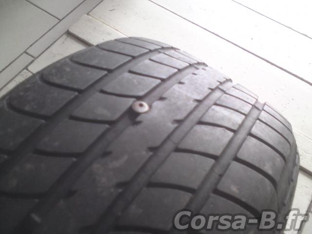

Voilà la crevaison
Le garage a fait cette tête
en voyant la jante et le pneu lol ....il me dit : mais ca se monte sur quoi ?
Donc il ma mit une mèche pour 12€, bon prix et au moins je me casse pas la tête à le faire par mes soins.
La pression des 4 pneus vient d'être faite

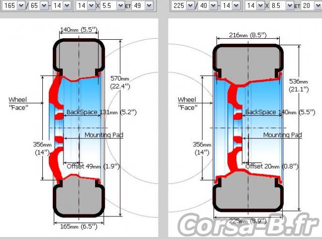

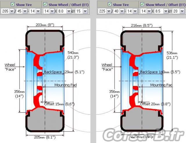

Mais bon très dur de rouler ainsi
soit il me faut du 185 voir 175 ou soit il me faut des amortos très dur....
Oui lol là je vais faire très attention sinon je vais me retrouver avec une rainure au pneu et une aile carrée
Dur choix qui s'offre a moi
La différence c'est que je suis en 9" et non 8.5 mais voilà les différence d'après le logiciel.

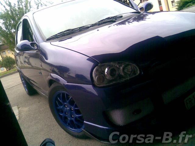

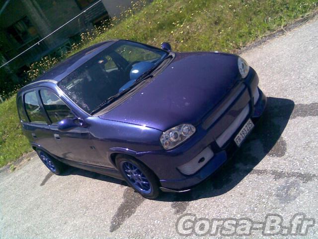

alors je sais pas mais moi sur la mienne j ai des resorts a -4cm et je l ai coupé 2 spires et j ai 85mm de la lamme voila quelque tof
puis le pare chocs que j ai il est plus petit en hauteur que celui la d origine

couper des spires de ressort,
, c est pas recommandé du tout sa.
- Messages : 37
- Enregistré le : mar. 6 janv. 2009 16:21
- Localisation : 62370 audruicq
c'est completement illégal et scuicidére de faire sa !
- zenir89
- Messages : 98
- Enregistré le : mar. 18 nov. 2008 21:34
mais c pas moi qui a coupé c des gars pro que font ca au minimetre puis ils ont juste fait devant deriere ca marche pas ....en tout cas ca passe a l expertise et la voiture ce comporte comme si elle etais rabaissé a mois 4 .....
