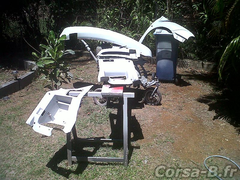

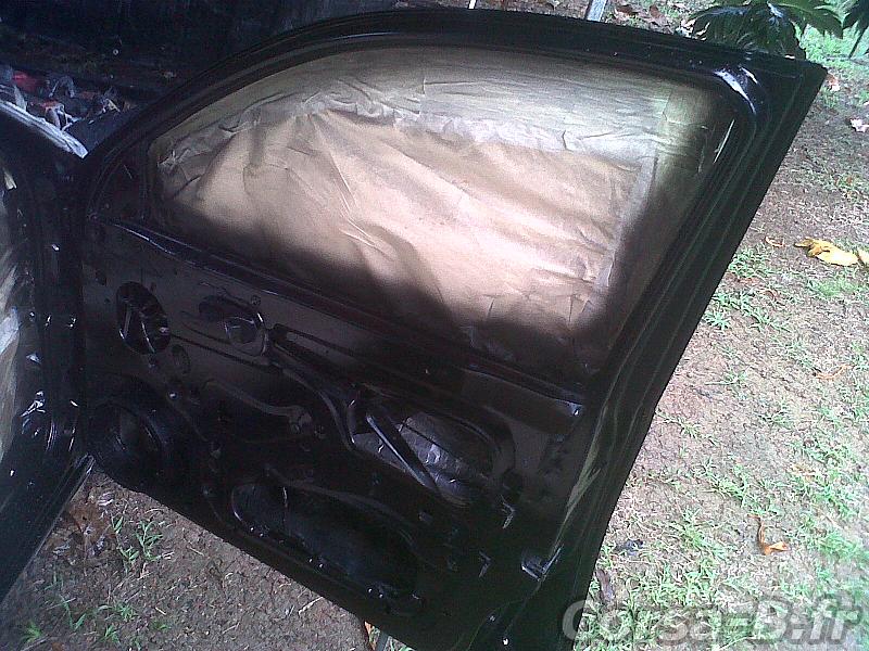

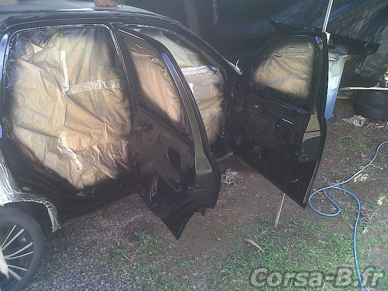

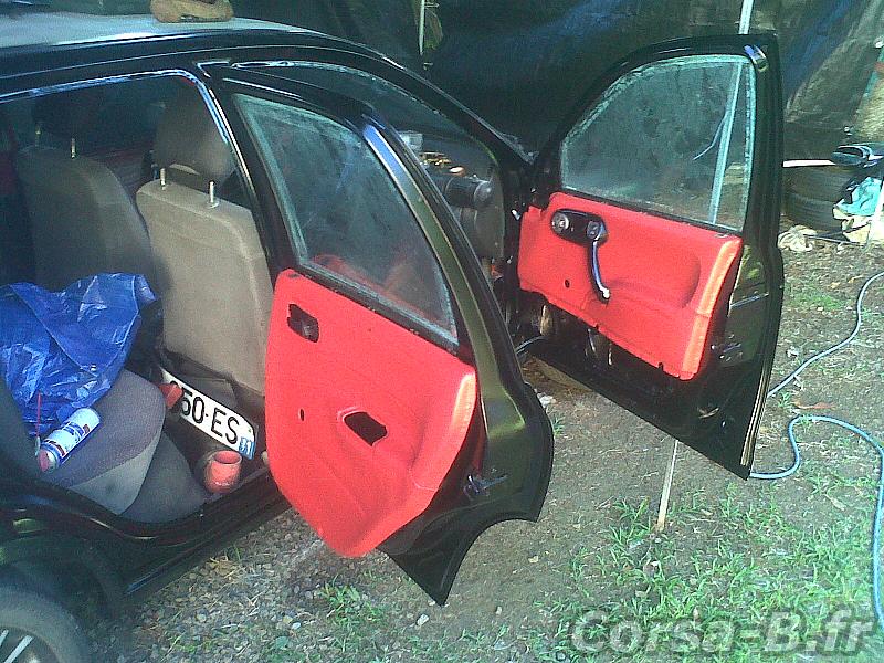

Salut tout le monde,
non ce n est pas un poisson d'avril mais j'ai enfin réussi à faire démarrer mon mazout. je m'explique: après de nombreux mois à essayer d'élucider le problème qui faisait défaut, j'ai pris le taureau par les cornes et l'ai mise dans une descente (avec un pote biensur) pour la faire prendre de la vitesses. Ensuite, contact allumé et vitesse en 2nde, j'ai embrayé ce qui a provoqué un énorme nuage de mazout crasseux. Normal quand on jouait la belle au bois dormant!! le ralenti s'est stabilisé et le moteur a tourné rond après quelques soubresauts. ouf! Il y a quelques pièces à changer mais l'essentiel est que la Coco fonctionne à nouveau.

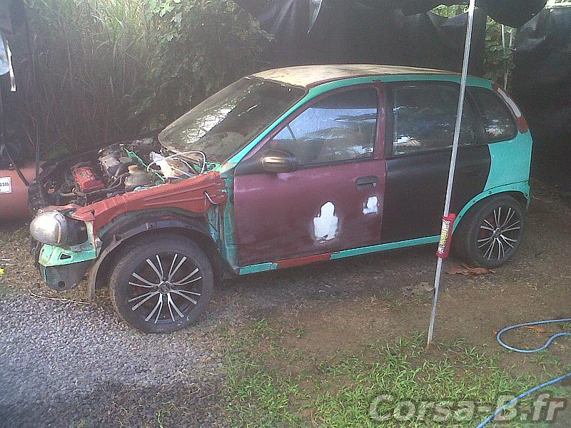

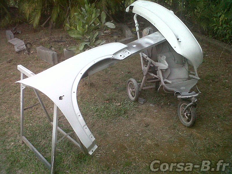

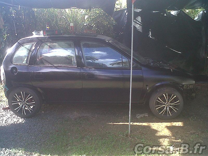

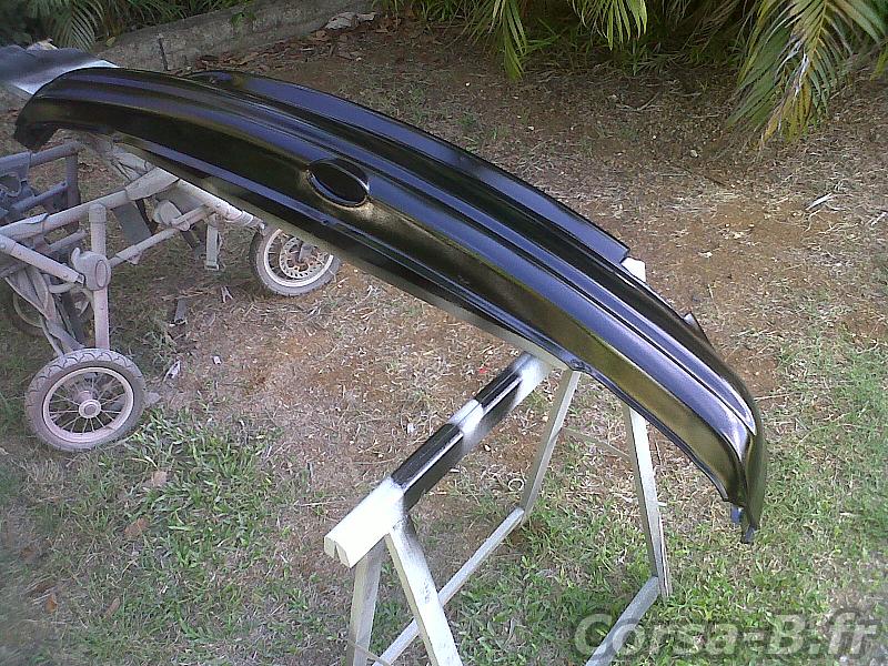

concernant la peinture, je n'ai pas eu le temps de faire grand chose, faute de temps mais j'ai pu avancer quelque peu. premièrement, j'ai préparé les différentes pièces à peindre. Ici le temps est relativement clément donc on peut y aller gaiement. Au menu, un pare choc AR, une aile AVD, différents plastiques intérieurs etc...
et voilà le résultat final!

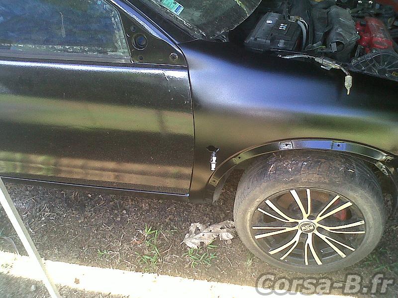

j'ai quelque peu raté l'ailé AVD car elle est plus chargée que le reste donc il va falloir poncer au papier fin et repeindre l'ensemble harmonieusement. Ca me permettra de corriger les quelques coulures de la dernière peinture qui étaient dues à un manque de vigilance de ma part car le compresseur n'était pas branché donc perte de pression et coulures à l' arrivée.

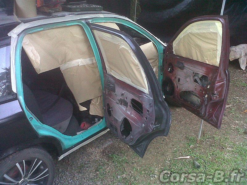

Pour rester positif, je continue sur ma lancée et commence à attaquer l'intérieur droit. préparation de l'intérieur des portes. ponçage, masticage, nettoyage. du grand classique! enfin le masquage et c'est parti pour un tour!

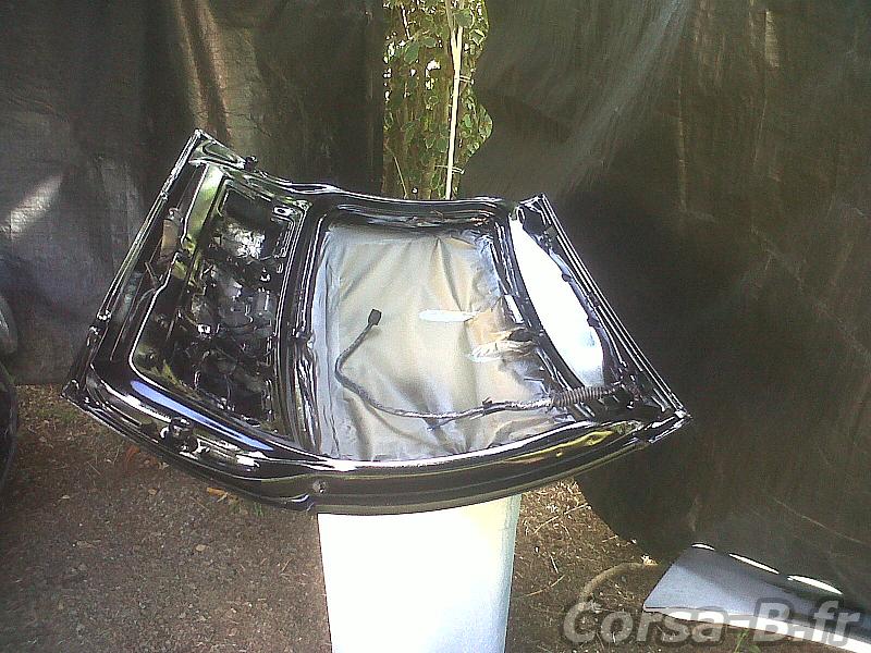

même l'intérieur du hayon en prend pour son grade!

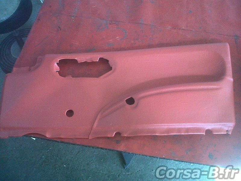

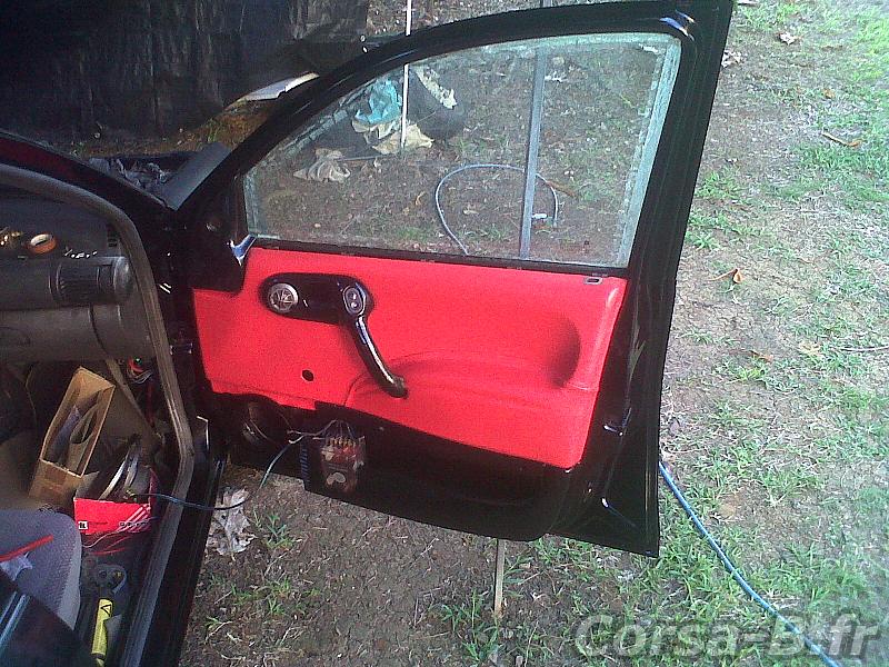

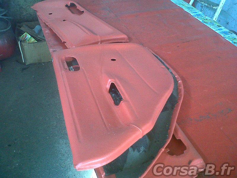

Concernant le capitonnage et la sono, j'ai récupéré ceci chez le confectionneur (-230€ pour bons et loyaux services, je ne sais pas si pour vous c'est cher mais je n'ai pas vraiment fait les comparatifs ici).
je prends mon temps pour bien remettre le capitonnage AVD et ARD en premier vu que je n'ai pas encore fini de terminer la peinture intérieure pour le côté conducteur.
un gros plan de l'entretoise hp ainsi que de la petite modif faite.

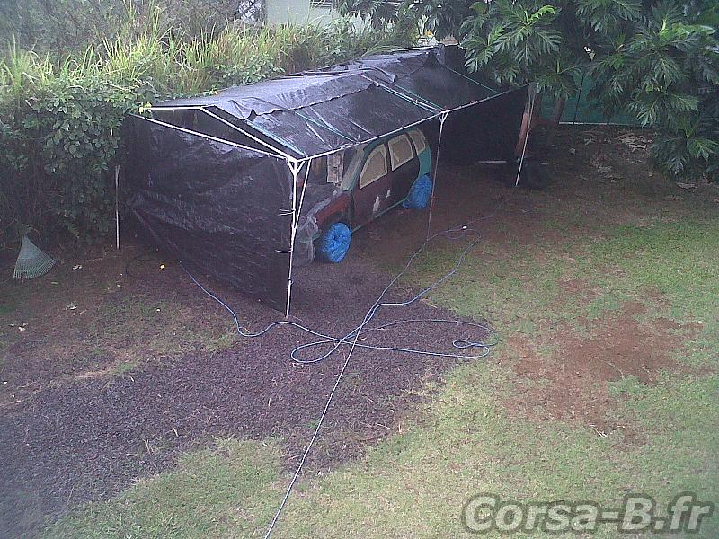

et voilà mon chapiteau de jardin fait de mes propres mains qui me dépanne bien en toutes circonstances. L'idéal aurait été d'avoir des bâches translucides pour la toiture mais difficile à trouver ici donc je fais du mieux avec ce que j'ai.
de plus près, la belle se prépare et est enfin prête pour son "lifting peinture" quand tout à coup, un gros grain passe...et plus de peinture pour la journée.
Comme dit, il ne faut pas blâmer une contrariété donc je m'arrête à ce stade et peux partir en vacances l'esprit positif et tranquille en sachant que dès mon retour ce vendredi, je renettoyerai le tout pour finaliser l'apprêt et la finition dans la foulée.
je vous tiens au jus.

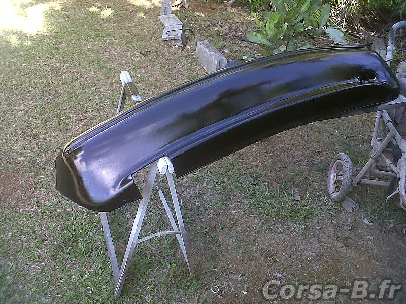

Je vois que tu en profité pour repeindre une poussette bébé par la même occasion

ouais la poussette devait partir à la déchetterie mais j'ai fait mon propre recyclage

Concernant l'aile avant, c'est un coup de pas de chance! Il me suffit de poncer le tout au scotch brite et de repeindre dans la foulée.
je vous montrerai le tout une fois rentré de vacances!

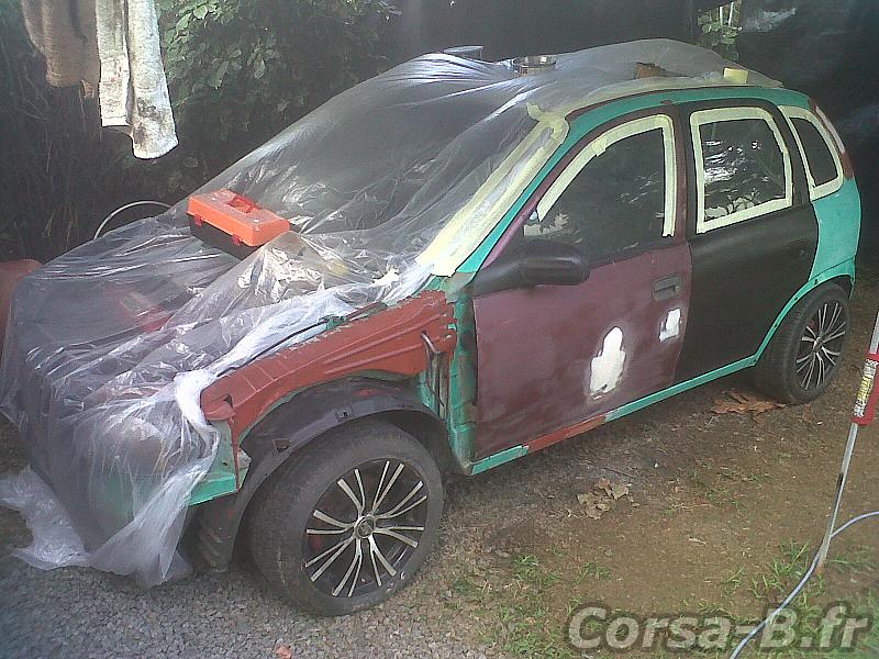

Ecoutes, le prends pas mal, mais ta peinture elle est pas terrible.
Ça brille pas et c est complètement peau d orange.
Même à la coulure c est pas tendu. Trop de pression et/ou débit ?!

Je n ai jamais eu la pretention d etre peintre carrossier donc tous les retours que je recois ne peuvent que m aider...je considere que que j apprends toujours et vu tes realisations, j ai tout a apprendre de toi!
Je peinds en acrylique donc peut etre qu une rendu avec vernis sera de meilleure qualite.
Premiere question: qu est ce qui provoque le rendu peau d orange?
Pour info, je regle mon pistolet a 2 bar. Est ce trop ? Si oui, que me conseilles tu?

2b ça veut rien dire en soi.
Ça va déjà dépendre de ton pistolet et de ton compresseur.
Peau d orange généralement c est soit trop de pression, trop de debit, trop près, trop vite, ou les 4 en même temps !
Durcisseur et/ou diluant pas adaptés à la peinture.
Un vernis ou brillant direct c est la même méthode au final.
Les conseils c'est :
* du bon matos, parce qu' un gun cheap, c est bien pour l appret ou les petites pièces (et encore)
* éviter le Hvlp si tu as un petit compresseur ( va pas envoyer assez d air)
* bien régler le pistolet.
* s entraîner...
* s entraîner...
