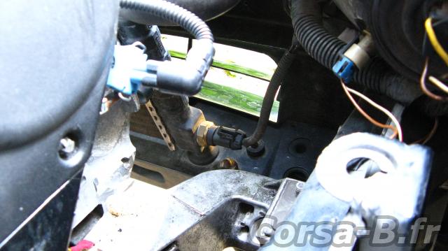

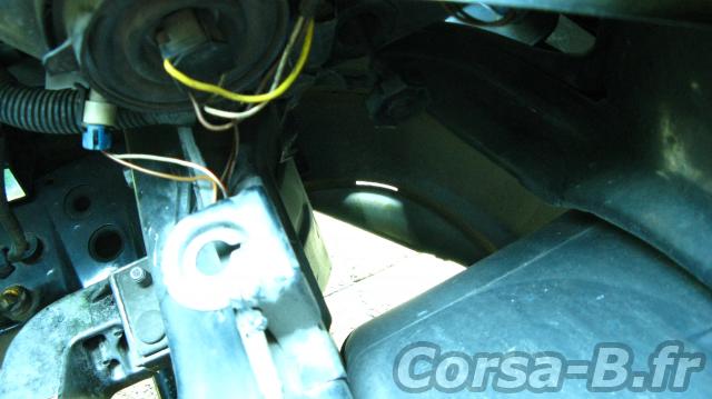

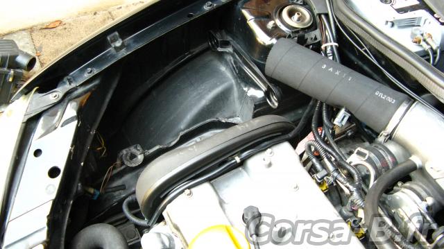

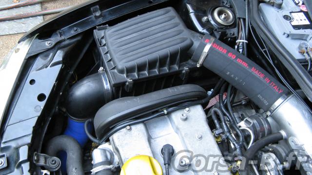

En fin de journée, je retire la boite à air d'origine
Afin de regarder pour mettre un kit d'admission, donc ce serais dans le passage de roue

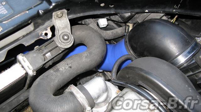

Et en prenant cette photo, je me dis, pourquoi pas en attendant de bricoler quelque chose vers l'entrée d'air
Qui donne ici (on voit la prise bleu, du capteur de température d'eau)

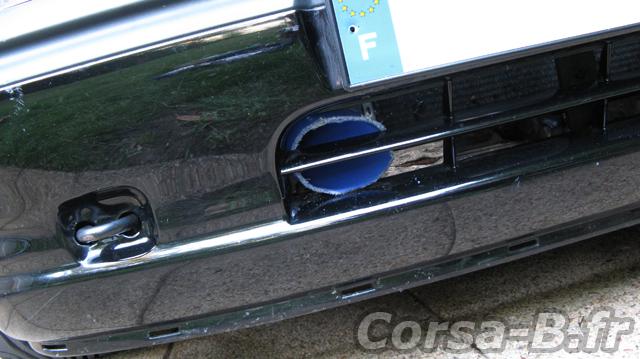

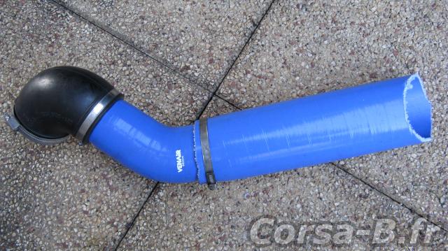

Après avoir bricoler quelques trucs, me voici avec quelques durites récupérées dans un carton à la cave, je me surprends même d'avoir acheté autrefois un coude 45° en Venair ! Ça doit venir de chez Oreca ça...
Une fois en place
Bon puis après ce montage, j'ai été faire un tour, voici d'ailleurs une vidéo, écoutez bien il y a comme un bruit de ferraille par moment, c'est une résonance que j'ai et je me demande si ce n'est pas du cliquetis...

Tu vas essayer de masquer un peu ton entrée d'air au pc ? ou tu laisse comme tel ?
