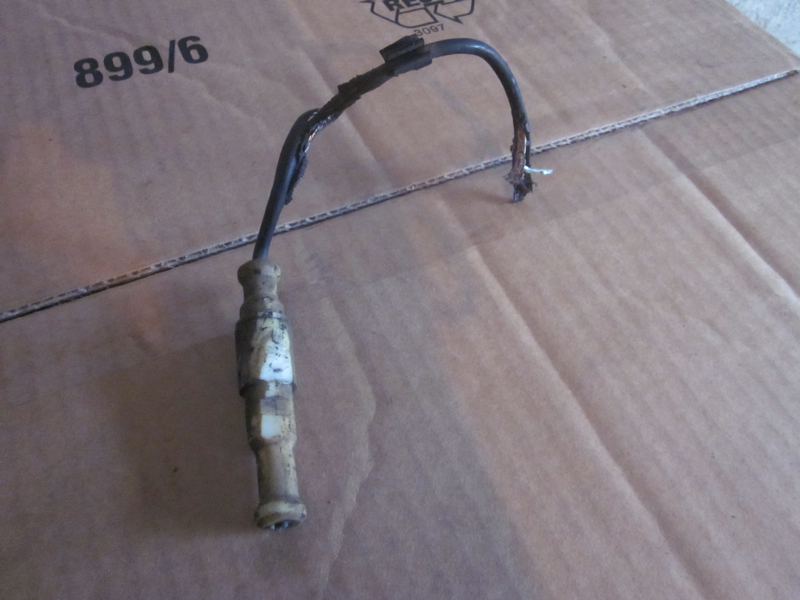

Sinon dans mes mésaventures mercredi matin j'ai eu le voyant ABS qui s'est allumé et par la suite un bruit bizarre dans l'étrier avant droit comme si un truc cognait dedans. Ca a bien crissé et ça s'est arrêté. J'avais pas de problème de freinage ni rien mais j'ai pas pu voir d'où ça venait il faisait nuit et j'ai laissé la voiture jusque jeudi soir où pareil il faisait nuit. Aujourd'hui je me penche sur le problème, je lève la voiture et là je vois ça :
Génial :roll:

Tu dois pouvoir ressouder

J'ai regardé sur oscaro et d'après eux y a une prise des 2 côtés du câble. La prise du capteur et une de l'autre côté. Mais je la vois pas celle là. Donc oui je pense que je suis bon pour de la soudure, je déteste ça en plus :roll:

Tu as les deux prises sur la photos, d'un côté tu as un bout de câble, de l'autre c'est coupé à ras. Et j'ai bien l'impression que le côté coupé à ras est le côté sonde, donc il ne te reste qu'à acheter un capteur ABS et de ressouder l'autre partie.
Quand j'ai fais le montage du train arrière avec les disques d'Astra GSi, de mémoire j'avais dû souder.

Ah oui merde je viens de capter, l'autre prise que j'avais vu c'est du côté où les fils sont coupé à ras :roll:
Je pensais à cette prise noir :

Ah ouais en fait c'est l'inverse, celle coupée à ras c'est la partie de la voiture...

Ben j'aimerais bien aller à la casse pour voir si je peux y chopper ça.

Si tu ne trouve pas de Corsa, Tigra c'est pareil, sûr... Après sur d'autres je ne sais pas

A la casse où je vais en général y a pas mal de corsa B, c'est plutôt les Tigra qui sont rare :lol:

Bon j'étais à la casse ce matin, il y avait des B mais aucune avec ce capteur. La tigra pareil il y en a qu'une seule (elle traine depuis plus d'un an). J'ai regardé sur une Astra et j'ai pris les 2 capteurs. Ce sont les même prise en tout cas (la mienne est irrécupérable). On verra si le capteur se fixe sur ma B sans problème sinon je devrais en prendre un neuf.
