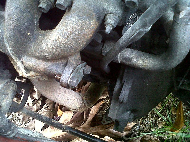

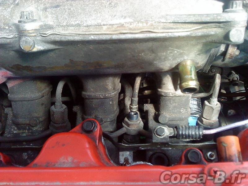

X17D: Le conduit de la valve EGR est démonté donc je peux mettre les plaques métalliques pour boucher les entrées sur les collecteurs d'admission et d'échappement.
voici mon patron qui était déjà monté au niveau de la valve EGR. Ce qui me surprend est que l'ancien patron ( à gauche) est troué alors que je l'avais découpé dans une cannette. Comme quoi les gaz de mazout sont corrosifs
! Celui de droite est en tôle en galva donc aucune crainte que ça perce!
1 patron pour le collecteur d'admission
1 patron pour le collecteur d'échappement

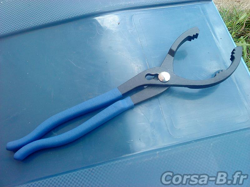

je me suis acheté un petit "jouet" sur Ebay: un pince pour filtres à huile que je trouve bien pratique surtout par rapport à la position du filtre sur le mazout.

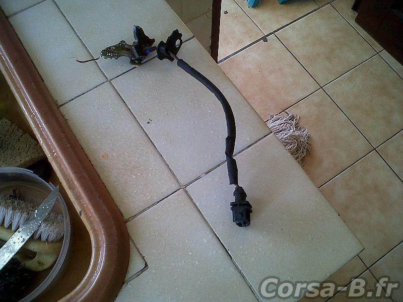

En déposant le filtre, je serai plus à l'aise pour la suite. Première chose à faire, retirer la sonde sandwich que j'avais installée. Elle sera installée sur la Corsa blanche. Je mettrai les connecteurs de sondes ailleurs car il y a peu d'espace à ce niveau.

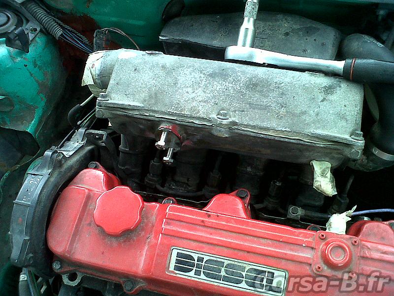

Ensuite il faut dévisser les conduits de gasoil pour dévisser les boulons du haut du collecteur avec facilité.
enfin je réussis à retirer les derniers écrous et à déloger le collecteur d'admission. Comme vous pouvez constater, le joint du collecteur est hs donc à changer avant la repose.
et hop une commande pour un joint neuf!
http://www.oscaro.com/joint-de-collecte ... 27-2466-gt

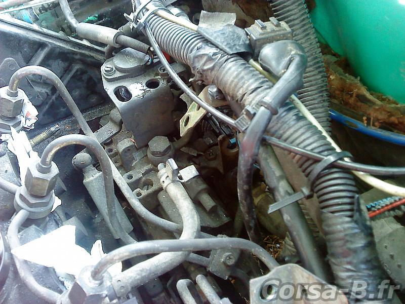

suite de l'opération, il faut maintenant que je comprenne comment avoir accès à l'électrovanne mais elle est sous un cache en plastique noir et il n'est pas possible de le dévisser car les boulons sont à tête auto cassante. la poisse! je devrais utiliser ma meuleuse pour faire une fente ou percer.
le cache noir de plus près.

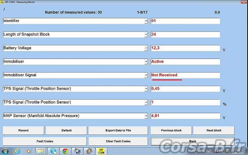

Quant à la Corsa blanche, ce fut la croix et la bannière. Je contrôle les niveaux, tout est OK. On rebranche la batterie et hop elle démarre sans soucis. Je coupe le moteur et redémarre et là elle s'éteint 2 secondes après. Pour moi, c'est l'anti-démarrage qui est en cause (encore une fois la saleté) car il me fait ça dès que je débranche la batterie de façon prolongée!

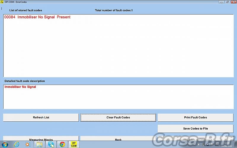

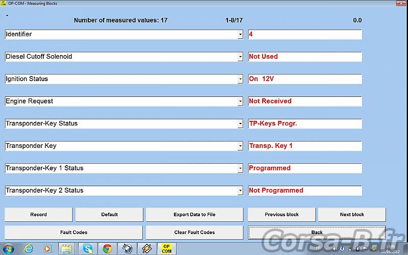

Je branche la prise OPCOM afin de comprendre le problème de l'intérieur. verdict en images:
Je ne sais pas comment relancer l'anti-démarrage et surtout pourquoi ça me fait ça! Que ce soit au niveau des clés qui peuvent perdre leur programmation, mais si c'est le boitier, ça complique la tache. Vu que j'ai toujours un autre problème électrique qui joue sur le tableau de bord, j'ai tout intérêt à régler cela avant puis faire une RAZ avec Opcom afin de repartir sur une base saine.
SI vous avez des idées ou suggestions, n'hésitez pas!

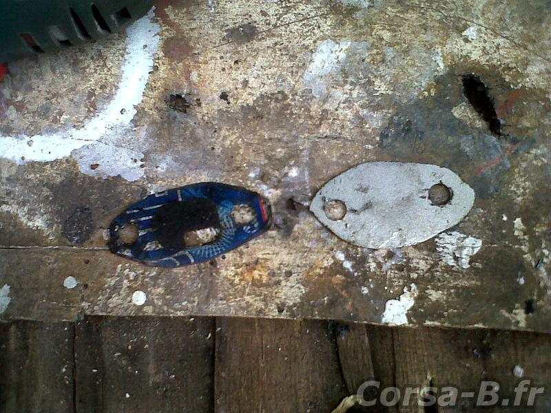

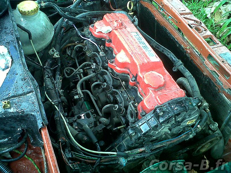

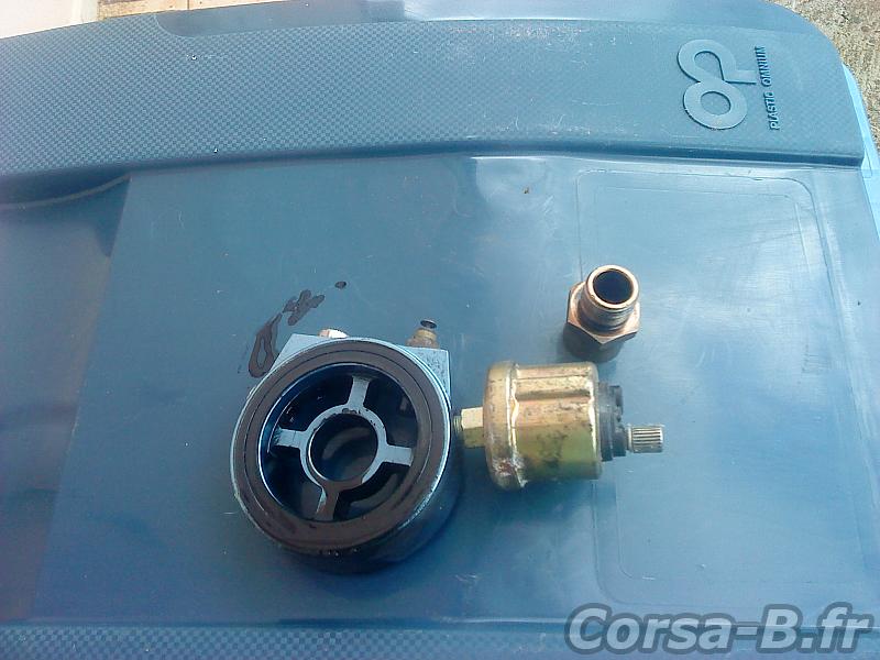

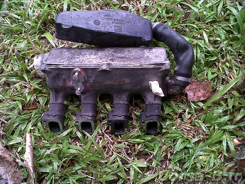

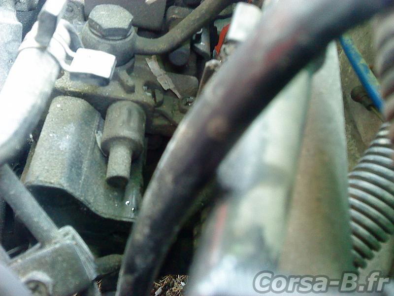

Au pire tu dois pouvoir désactiver l'anti démarrage si vraiment ça fait ça régulièrement
- Messages : 605
Re: Caribbean Corsa: les choses avancent doucement!!
Justement comment faire pour le désactiver car c 'est incroyable comment ça vous pourrit la vie quand ça se met à déc*nner!
- Messages : 9214
Dans OPCOM. Je dois y regarder pour moi ce week end.
- Messages : 605
ok surtout tiens moi au courant si tu trouves comment faire!!

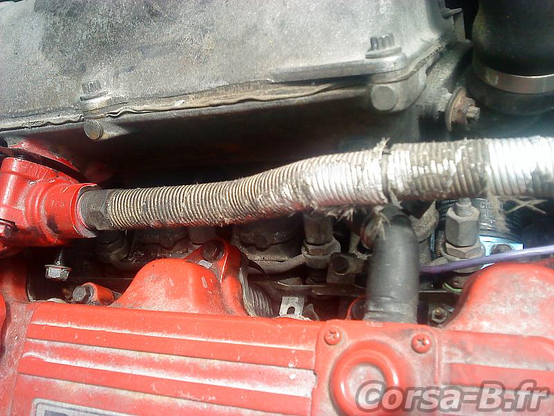

ta vanne egr est facile d'accés ^^
Beau boulot

oui aucun effort particulier pour la déposer. Par contre il faut condamner une petite durit de dépression qui part depuis la valve jusqu'à une petite sonde. Idem pour le collecteur d'admission dès que l on a les bons outils.

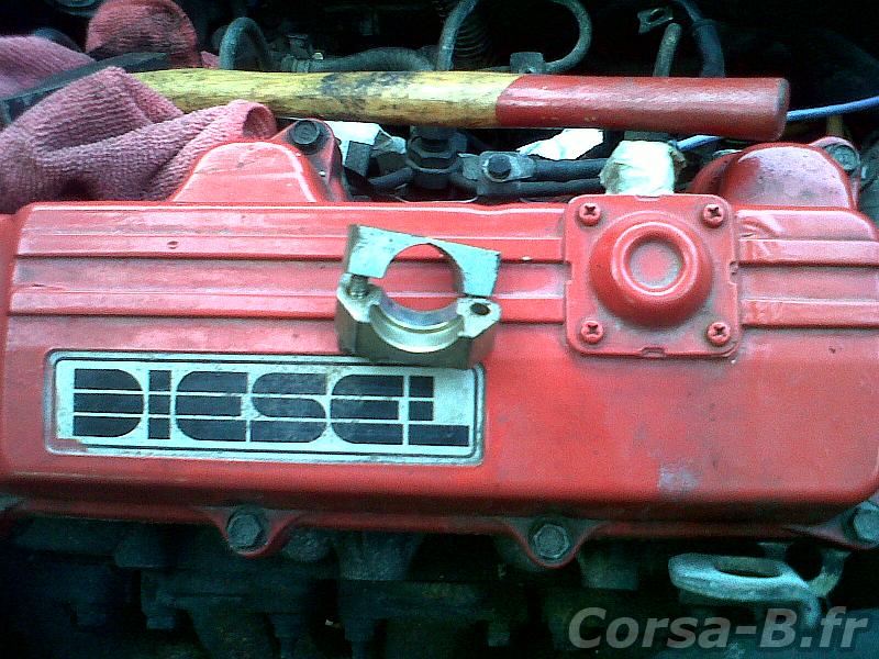

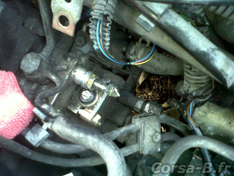

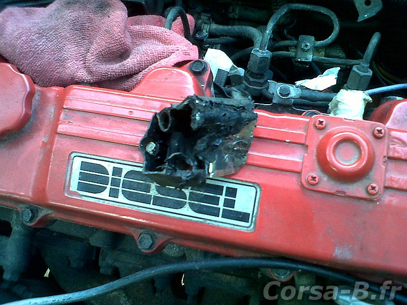

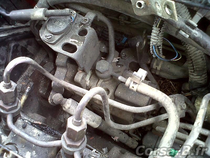

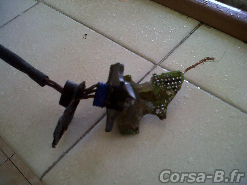

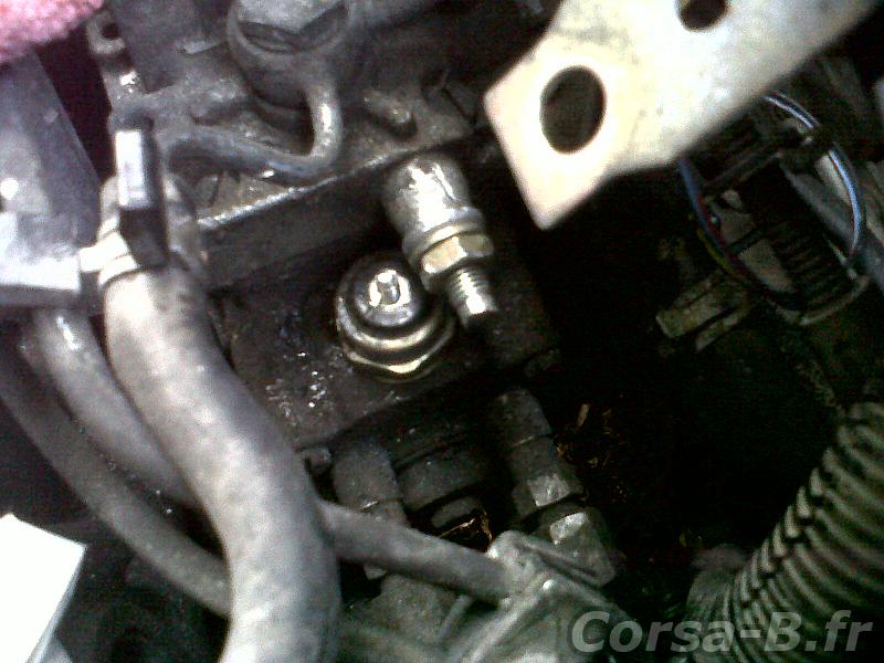

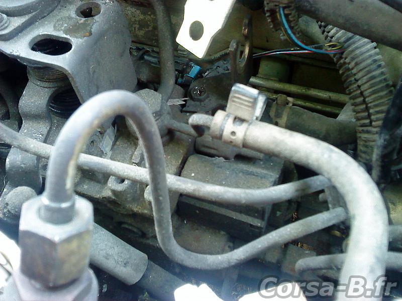

J’ai enfin réussi à démonter l’électrovanne mais je tiens à vous dire que ce fut la galère totale. Comme je le savais déjà, l’électrovanne était dissimulée sous un cache en métal et bloqué par un étrier fixé par des boulons autocassants, que j’ai du défoncer au burin et à la masse.
je n'y suis pas allé avec le dos de la cuillère
Ensuite l’accès à la pièce est restreint. Impossible de mettre une douille de 24, donc j’ai du couper et limer une clé de 24 pour me permettre de travailler convenablement.

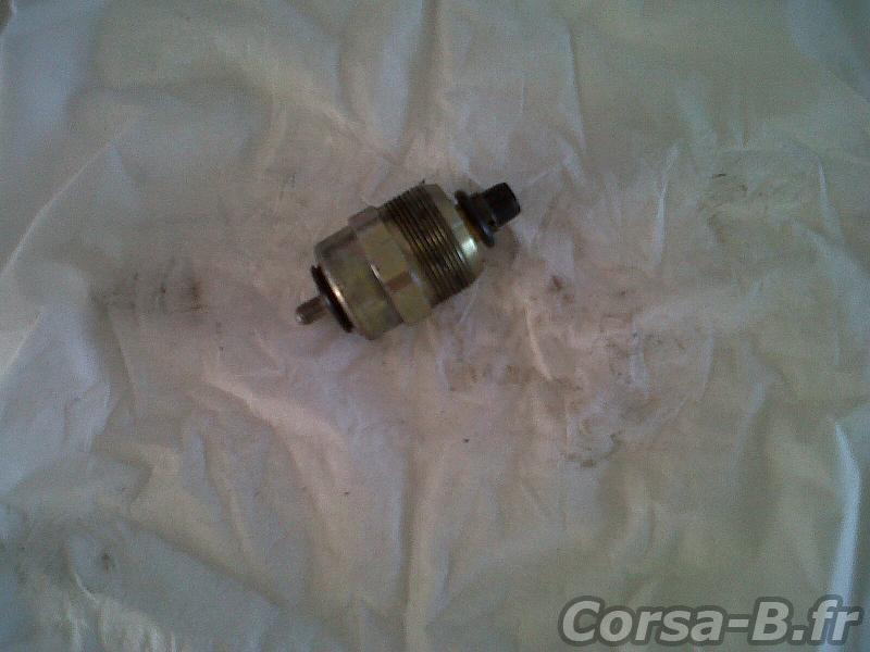

électrovanne sur la pompe à gasoil!
là voici la saleté...

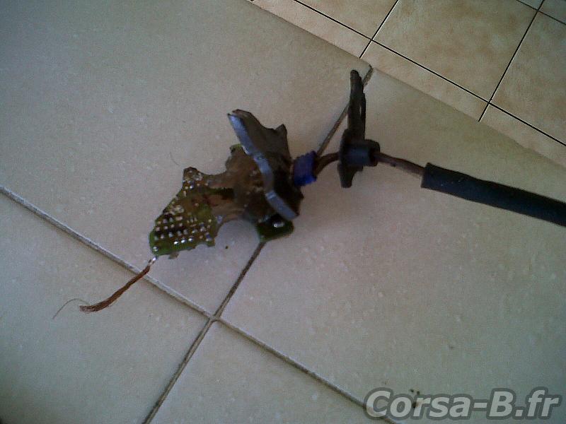

Dans tout cette exaspération, j’ai coupé le fil relié à l’électrovanne donc il va falloir que je trouve une solution fiable. Il y a 3 fils qui sont connectés à un circuit imprimé et de là un fil part vers l’électrovanne. Je sais que l’anti-démarrage agit sur l’électrovanne donc peut être qu’on connectant le bon fil, ça devrait suffire à l’affaire.
D'après un ami spécialiste diesel, lorsque l'on met la voiture en contact, le contacteur de clé envoie du 12V à l'électrovanne, ce qui active le piston par impulsion magnétique et le fait monter. Une fois monté, il libère l'accès a l'arrivée de gasoil, ce qui permet d'alimenter les injecteurs. Aussi simple que ça!
Je ferai un tuto prochainement pour ceux ou celles qui auraient à faire la même manip.
