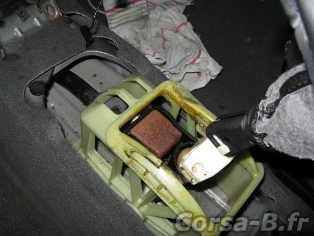

joli nettoyage!

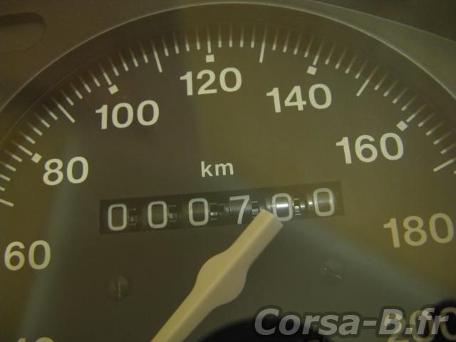

Donc ce soir, même punition que les autres jours, en rentrant du taf j'ai remonté encore quelques trucs sur la Corsa
Hier soir j'ai mis le compteur GSi à jour
Et ce soir j'ai aussi retiré le poids dans le levier de vitesse, un peu plus de 500gr de gagner encore
Le fichier de l'allègement mis à jour, on arrive à 36kg de gagné : allegement_corsa.xls

Re: Nouveau projet 160ch - Premiers tours de roues avec vidéo !
ta trouvé un compteur de gsi au final
- Messages : 9204
C'est celui que j'avais déjà au début, vu qu'avec un autre compteur ça continu de déconner, j'en déduis que ce n'est pas le compteur donc je le remets
- Messages : 9204
Re: Nouveau projet 160ch - Déjà 850km, rodage presque fini !!!
Les nouvelles du jour, c'est dimanche donc j'ai très peu taffé dessus
J'ai déposé le silencieux pour couper les pattes de fixation du châssis car ça touchait le silencieux
J'ai également remplacer le capteur/pignon qui est sur la boite pour le compteur, j'ai fais plus de 100km aujourd'hui et ça a été nickel !!! J'espère que ça va durer !
Donc après on a été se promener sur les routes de campagnes, tranquillement, la Corsa affiche ce soir 841km, donc rodage bientôt fini, bientôt la vidange du moteur ainsi que de la boite
