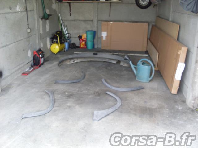

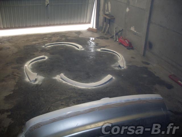

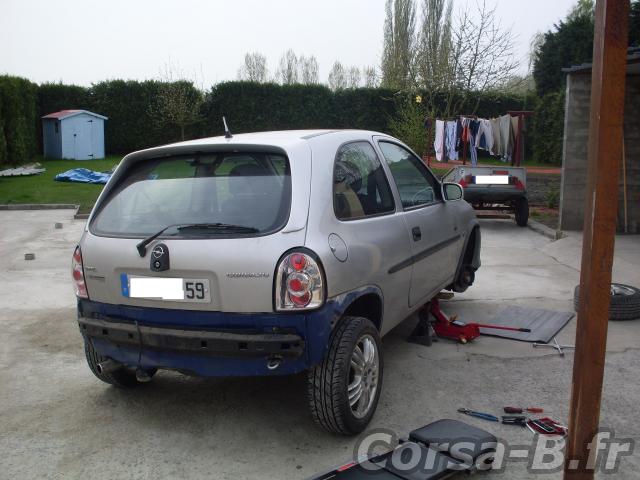

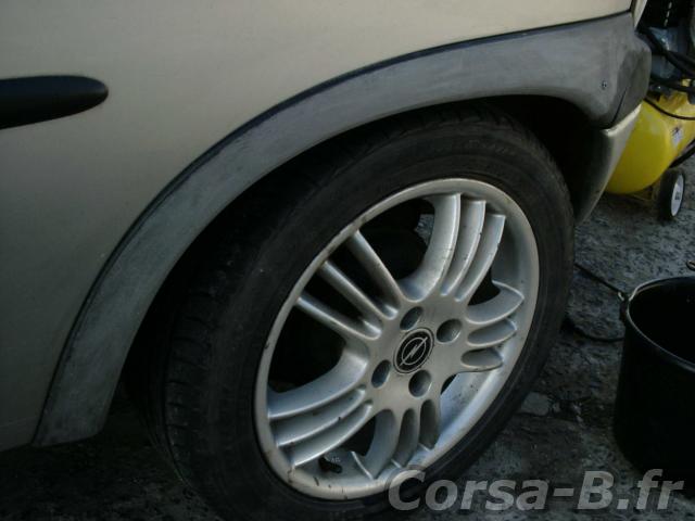

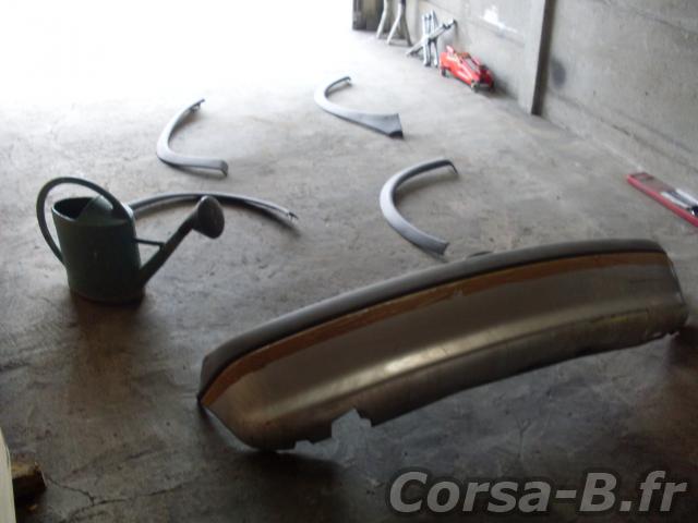

bon voilà j'ai démontais les extensions d'ailes et le pare choc arrière hier soir ensuite je les ais poncaient au papier de verre 600 toute la matinée et jusqu'a 16H , ensuite dégraissage et enfin j'ai mis l'apprêt mais là ya un problème car malgré que j'ai passé ma main et que c'était lisse sans rayures mais quand j'ai mis l'apprêt ya plein de petites rayures
panneau_furieux malgré cela je pense que je vais laisser comme ça en attendant et demain je mettrais la peinture
voilà la cabine de peinture improviséé

c es hyper dur de lisser du plastique mais avec l appret tu devrais y arriver

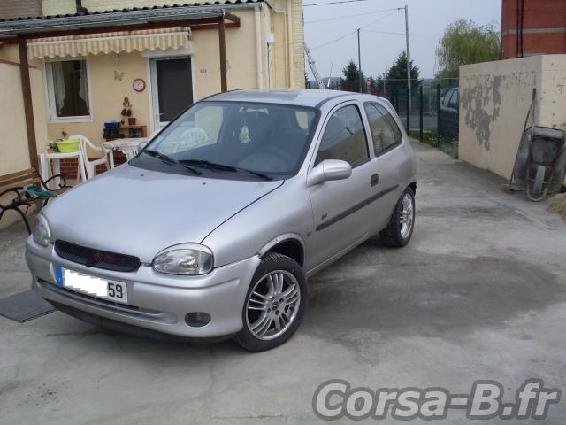

voilà quelques photos le tout monté
Re: ma belle carette!!
petite séance photo
