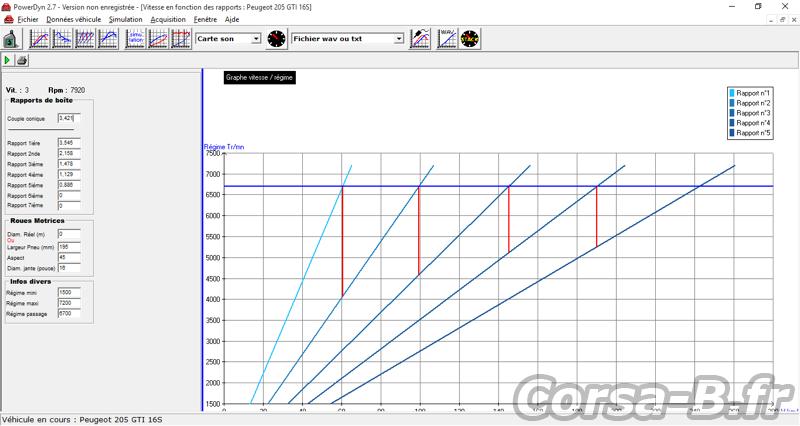

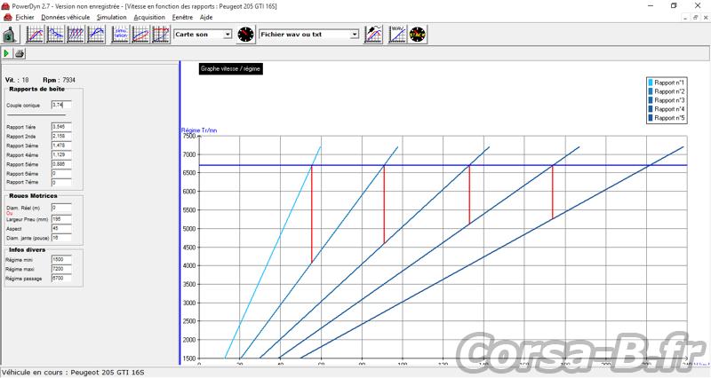

Pour comparer un peu, voici les rapports de boîte que j'ai actuellement en F20 3,42 :
Et voici la même F20 mais en 3,74 :

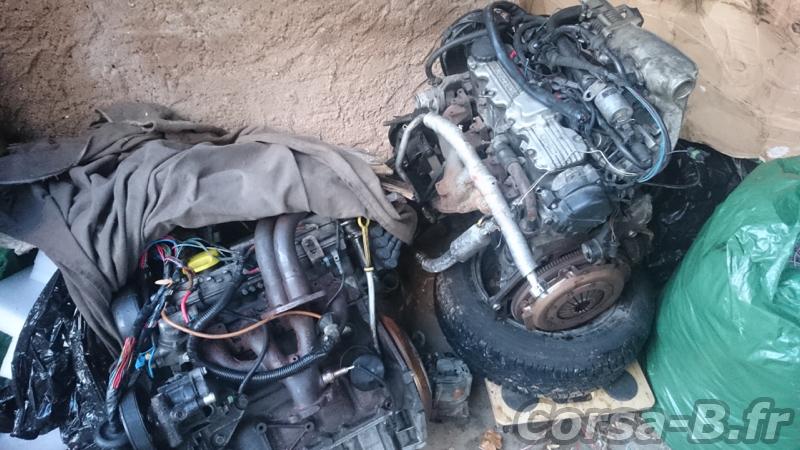

Du coup le moteur est sagement rangé avec mon C16XE :

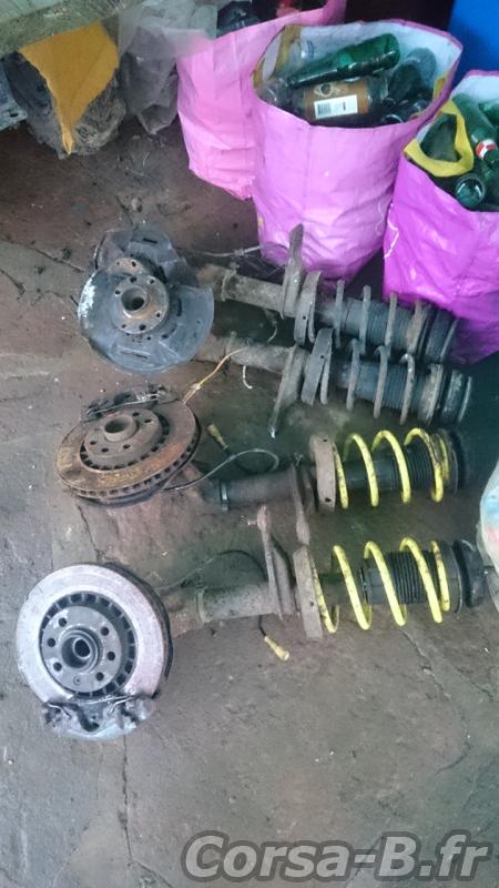

J'ai aussi récupéré les jambes de force de Calibra au passage pour 10€ de plus :

Mes graphiques datent de décembre quand j'ai commencé à chercher la F18 3.74, j'avais pas encore vu ton tableau ;)

LeKiffeur a écrit :71÷19=3,74
65÷19=3,42
Plus la valeur du rapport de pont est élevé, plus les rapports tirent court, donc ça pousse plus fort mais tu dois passer tes rapports plus tôt, donc ton moteur tourne plus vite pour le même km/h, donc rupteur plus tôt et consommation plus élevée : http://www.corsa-b.fr/rapports/
Tu peux trouver des boites avec un rapport de pont intéressant parfois mais à quel prix, sinon autant modifier sa boite comme j'ai pu faire dernièrement.

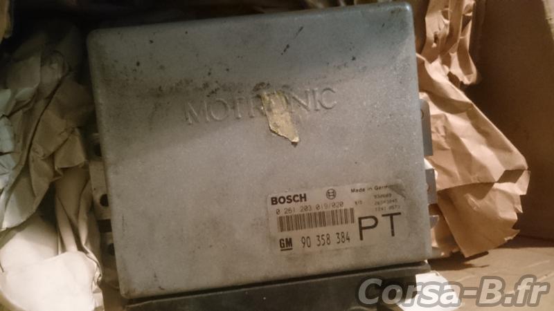

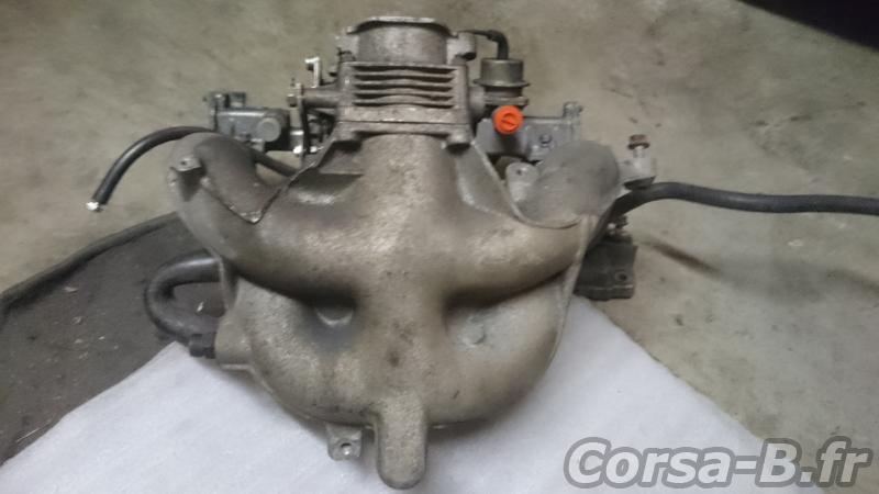

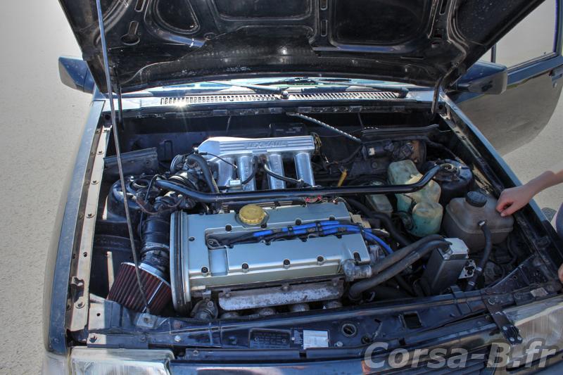

Sinon pour en revenir à ma Corsa XE. J'ai fais l'acquisition d'un collecteur d'admission gros conduits (monté sur certains 2.8). Avec la chance que j'ai eu il y a eu erreur dans les colis au premier coup, je me suis retrouvé avec un calculateur. Au final j'ai eu le droit de garder ce calculateur (qui ne me sert pas vraiment) et mon collecteur.

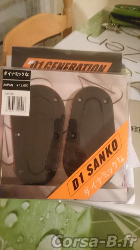

Achat d'attache capot encastrable, ça me servira pour le pare-choc. Les fixations d'origine étant cassées, je vais pouvoir me faire un truc propre et démontable rapidement.

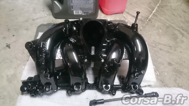

Ensuite le collecteur d'admission a eu le droit à une peinture epoxy pour faire tout propre :

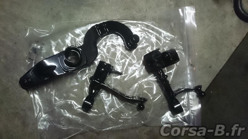

La tringlerie de boîte aussi

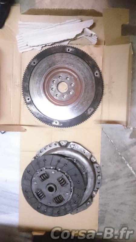

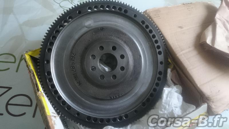

Et jeudi soir je suis allé en Allemagne pour chercher un VM plat (l'embrayage était fourni avec). Je l'ai envoyé ce matin pour le faire alléger, il devrait passer de 6,5kg à 4,6kg. J'aurais la possibilité de passer directement à un VM de 3,5kg mais 400€ le VM et il faut l'embrayage de VM creux ...

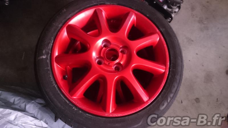

Ensuite 2 de mes jantes rouges sont déjà prêtes à être montés :

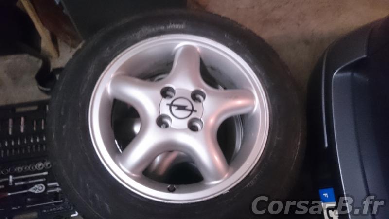

Les Pentalines que j'avais ont eu le droit à des pneus de Corsa D pour finir sur celle à ma grand-mère :

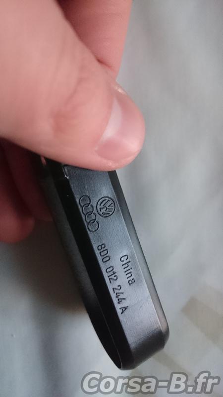

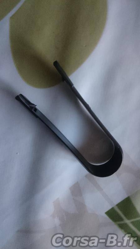

Et dernière chose, achat de la pince VW/Audi pour les caches écrous de roues :

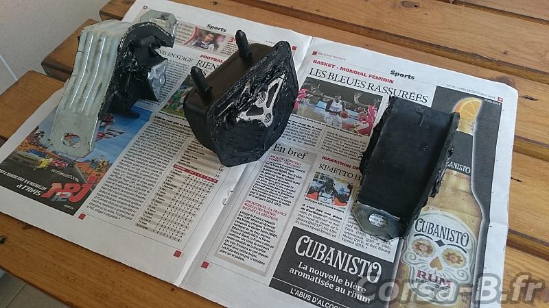

Un peu de lecture pour les supports moteur tout neuf rempli de colle :lol:

Pourquoi les remplis tu de colle ??
Messages : 1978
Re: [SKORT - Corsa B 1.6] GSi C16XE ---> C20XE
Pour les rigidifier

Bonne nouvelle, j'ai récupéré mon VM allégé. Il fait entre 4,8kg et 4,9kg. Bien entendu il est équilibré.

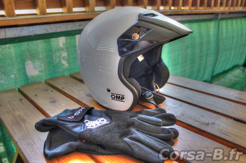

La semaine dernière c'était mon anniversaire, ma copine m'a offert un stage de pilotage. L'an dernier j'ai pu roulé en Subaru, cette année elle a été remplacé par la nouvelle Focus RS :twisted: J'ai également reçu ça (il y a une combinaison aussi mais pas sur la photo)

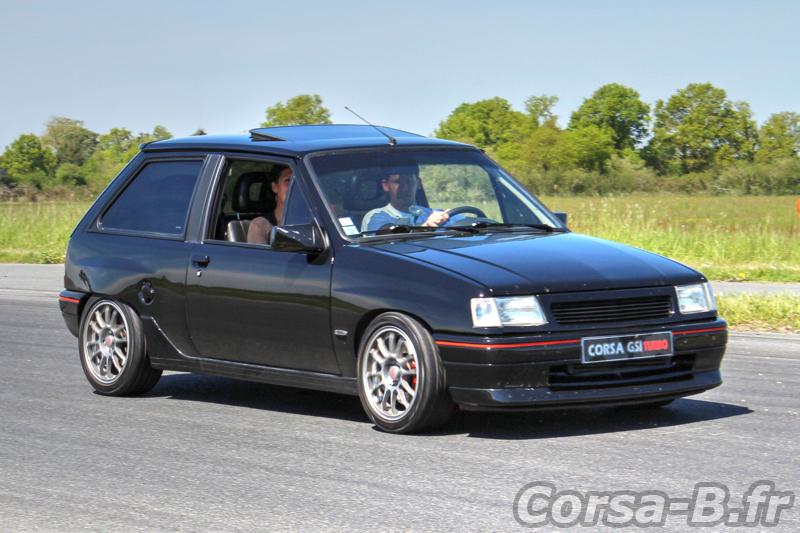

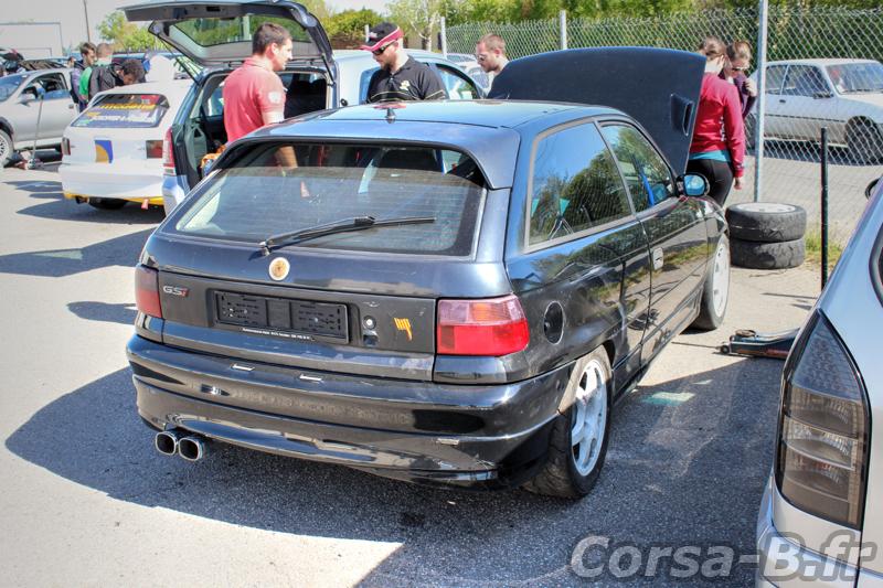

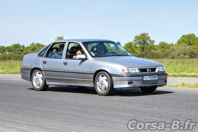

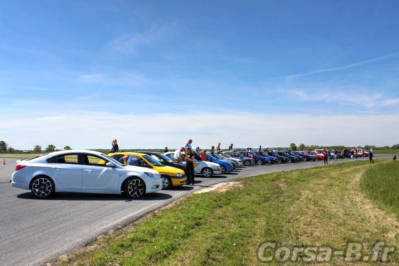

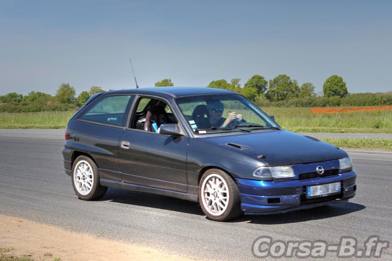

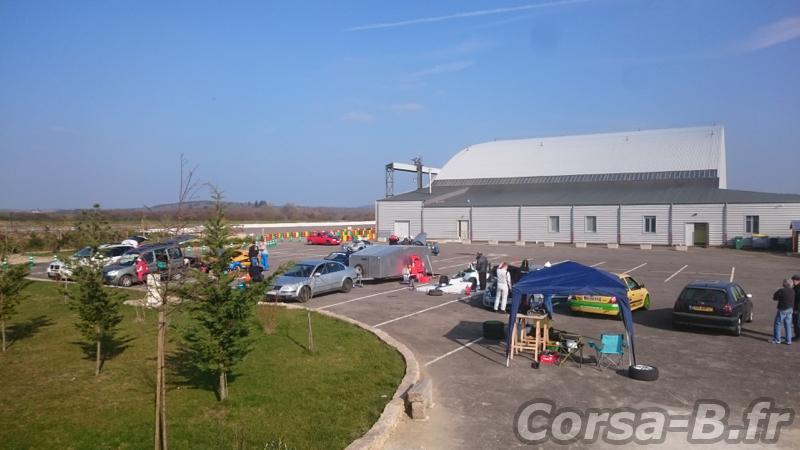

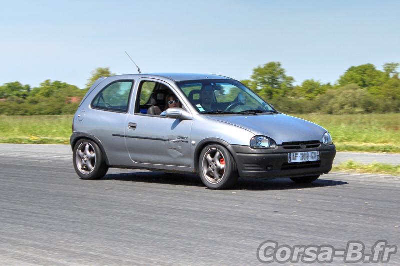

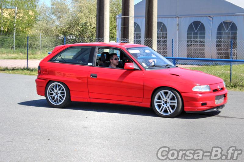

Salut tout le monde! Ce week-end c'était GSi Days, j'ai pu faire la rencontre de Lekiffeur (et l'aider à vider un peu son stock de pièces :lol: ) et de pleins d'autres personnes. Je vous poste les photos de la journée à Lurcy Levis. J'ai plein d'autres photos mais le temps de finir le tri ...
La voiture du chef pour commencer :mrgreen:

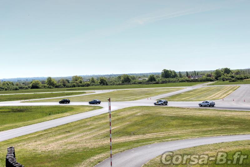

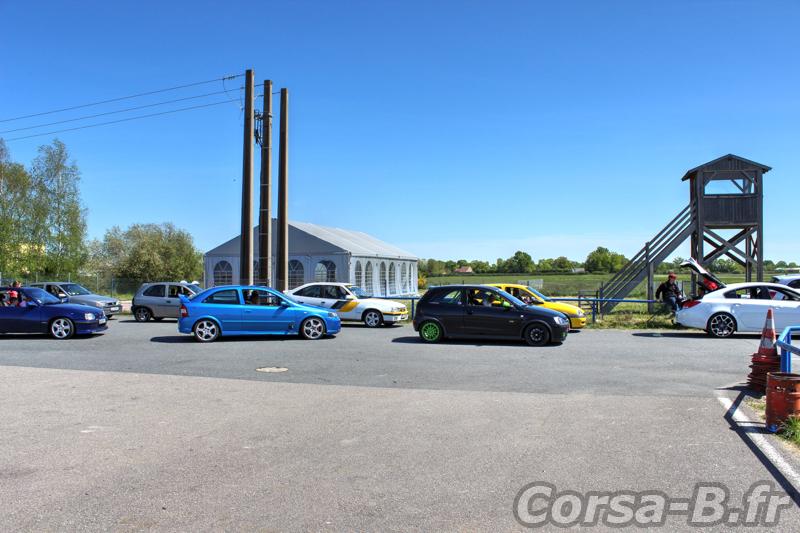

Et le circuit
