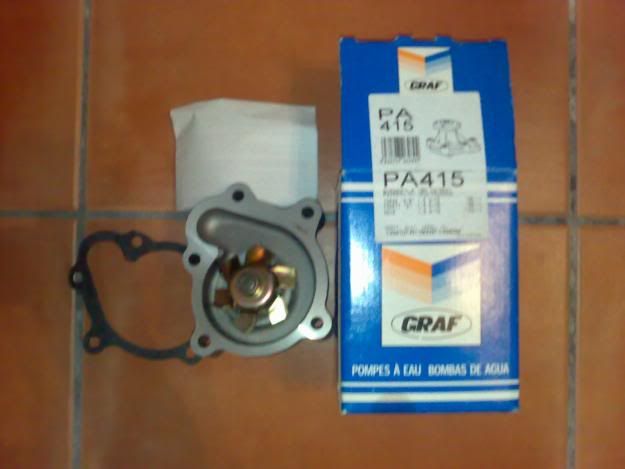

Il a également informé que les pompes d'eau meilleures sont GRAFF parce que le lames sont en métal. déplacé un 150,000 KMs et elle était impeccable (toujours utiliser l'antigel avec un haut niveau de téflon ne sais pas si sera si)
J'ai fait ce bricolage (installé) 3 ISUZUS ces procédures jusqu'ici sans problèmes.
Retiré du club Opel . ;)
Je suis là pour vous aider ;)
