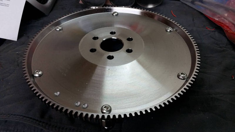

J'ai commencé à regrouper les pièces pour monter la boite F23:
Pièce reçues:
-Portes moyeux de Corsa 1.7 CDTi
-Cardans Calibra X20XEV
-Palier de cardan Astra OPC X20XER
-Volant moteur Z20LET 4.2 kg
-Support moteur arrière pour swap Z20LET
Reste à recevoir:
-Moyeux de roues de Calibra 20XE
-Roulements de roues Corsa 1.7 CDTi
-Embrayage Z20LET
-Quaife QDF17B
-Roulements de diff et pièces annexes
-Câbles de commandes de boite
-Levier de vitesses
-Support de boite et tirant anti couple de Corsa 1.7 CDTi
Avec tout ça je devrais pouvoir monter cette boite F23

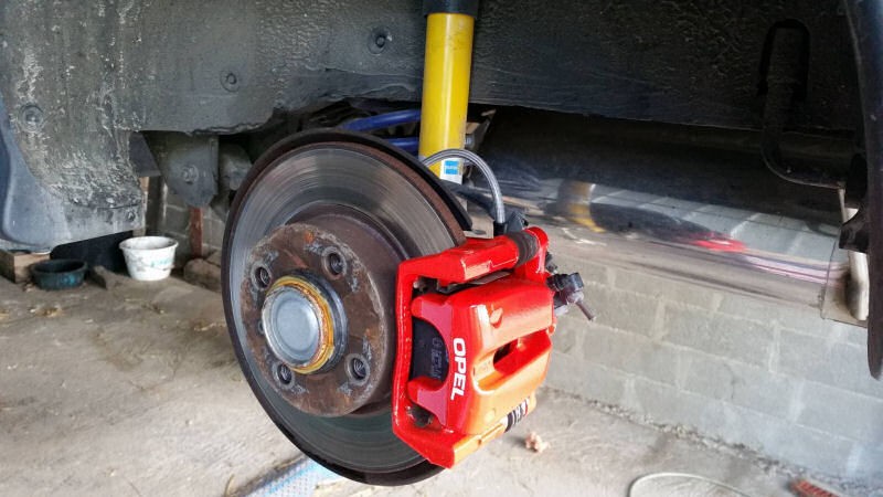

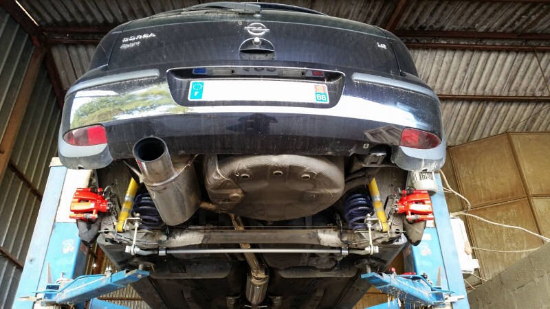

Aujourd'hui j'ai monté le kit complet de flexibles de frein avia, et j'en ai profité pour mettre un coup de peinture sur les étriers arrières pour équilibrer avec l'avant.

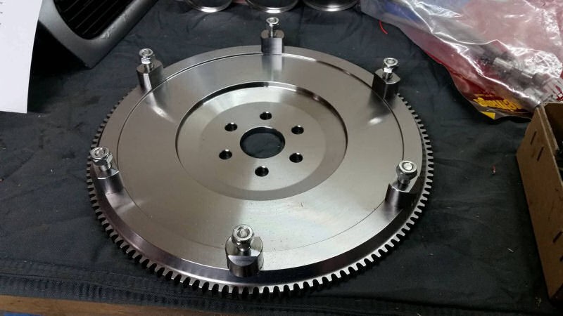

Le volant moteur est vraiment beau. Ça fait toujours de la peine quand tu remets la boite et de ne plus le voir, un peu comme les bielles et pistons lol

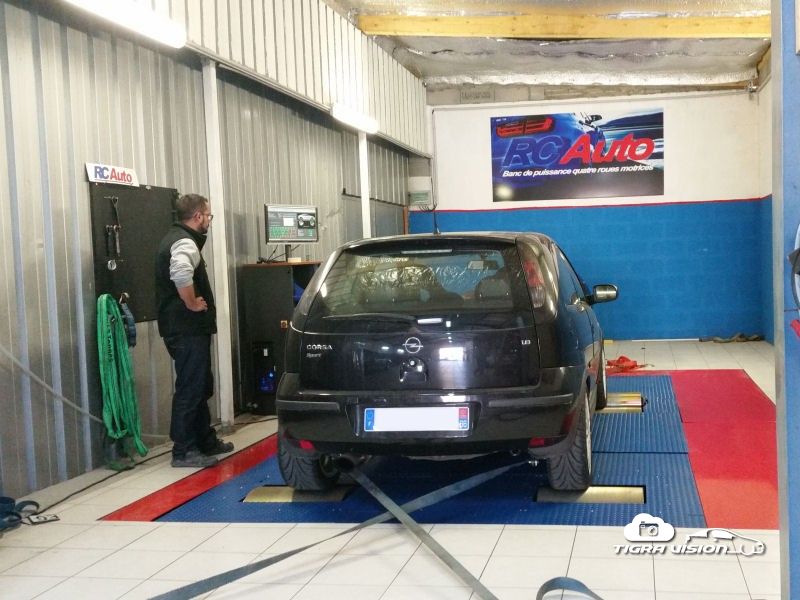

La Corsa est passée au banc samedi matin, sur un banc 4 roues motrices d'un préparateur pas loin de chez moi.
Résultat pas vilain vu la faible pression de turbo (à peine 0.7 bars en pic), c'est ce que j'attendais.
210cv @ 5900 tr/min
315Nm @ 3450 tr/min
Elle tourne toujours clairement trop riche à partir de 4000 tr/min, il faudra donc monter un gros turbo et une gestion prog' pour lui apporter suffisamment d'air et avoir une richesse correcte sur toute la plage
