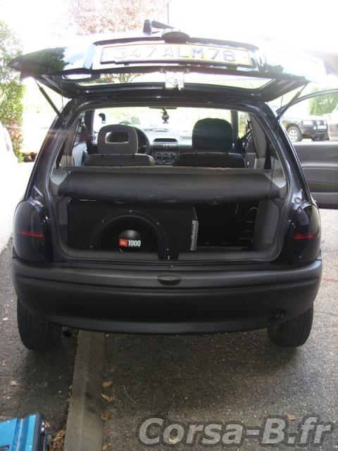

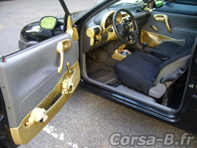

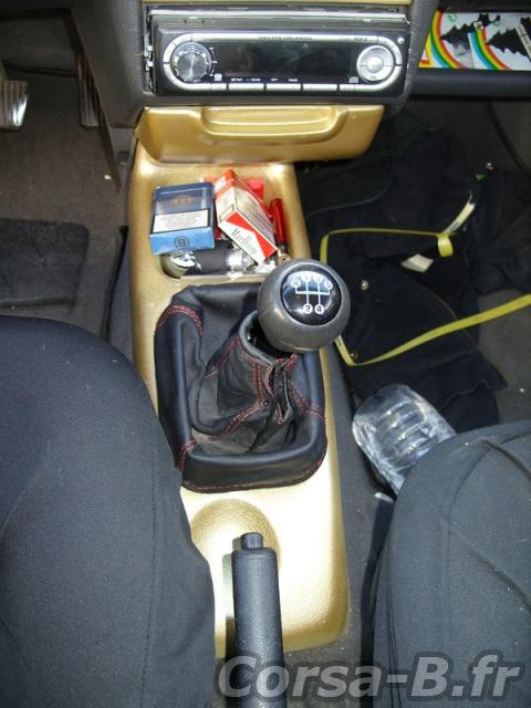

Alors voici quelques photos :
Sono :
Intérieur :D :D :

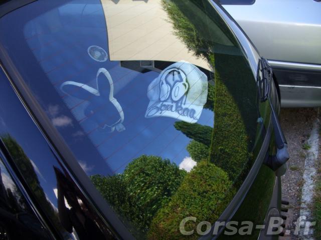

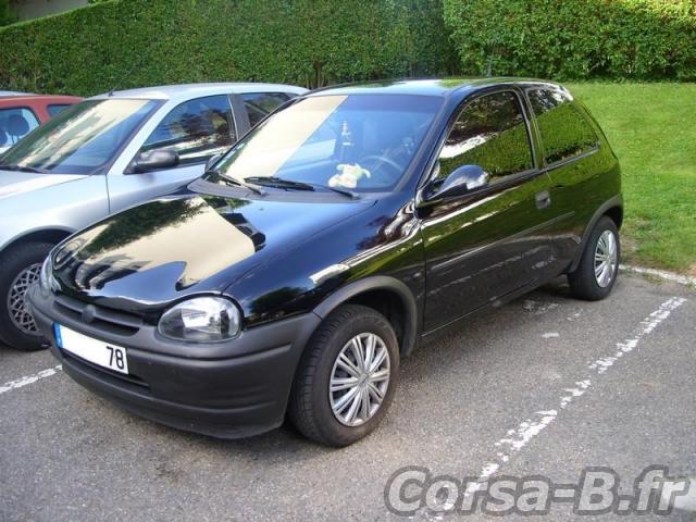

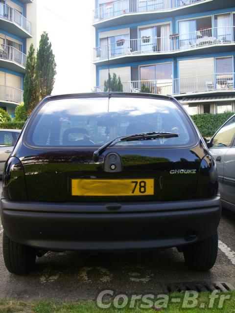

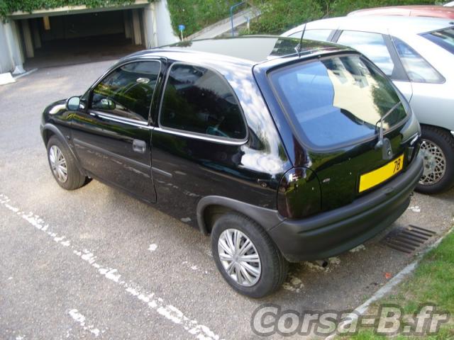

Extérieur :
Alors, elle est toujours sale ma voiture ??? :P :D

jolie modifs mais pour les feux de stops noircis, y a pas de problème pour le contrôle technique?

C'est en 2010 le CT :lol:

et les gendarme ? :roll:

Pour le moment, j'me suis pas fait arrêter (j'touche du bois c'est clair :lol:)

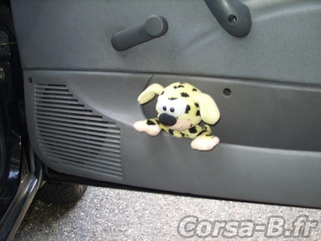

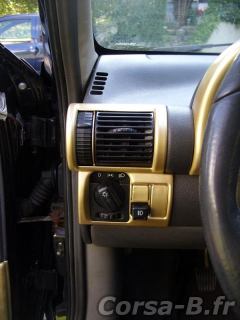

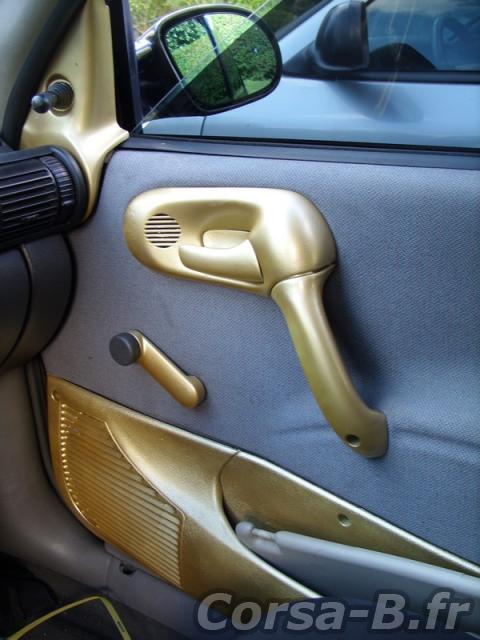

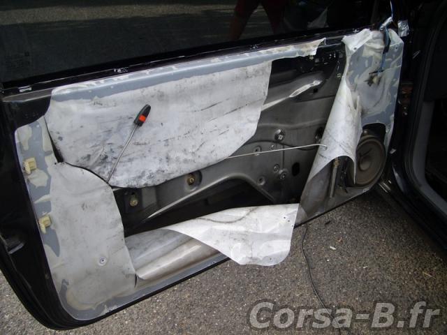

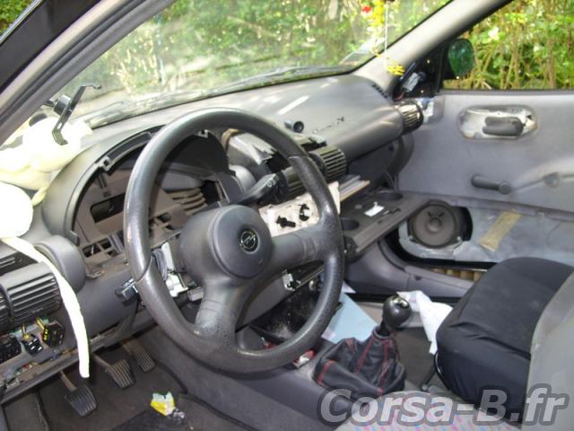

Alors petites nouvelles du jour :
- Kit éclaté PIONNER
- Plaques d'immatriculation blanches
Et la surprise c'est les photos qui vont suivre ... :)
Bon j'ai mis avant après et désolée pour le après l'intérieur était assez sale ... :ange: :o
Image (Désolée pour le bordel :ange:)

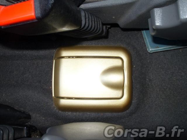

Et pis p'tite photo d'mon beau p'tit coffre :p

C'est super les plastiques dorés avec le reste noir, ca ressort très bien. Bon boulot :!:

+1
très jolie et ça rend bien :D

On dit comment jacky au féminin? :roll:
S'cuse-moi je taquine, j'aime pas trop tu l'auras compris, mais si ça te plaît, nickel! ;)
Les feux noirs par contre ça l'fait.

Au final ca fera sobre tu verras ...

Sobre avec le jaune OR?
En tout cas vous faites du bon boulot!

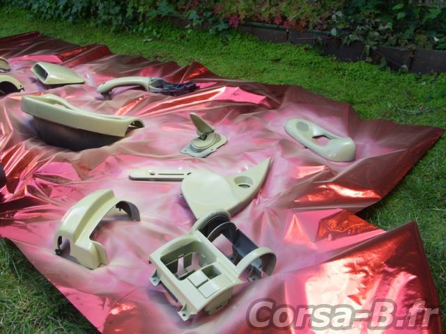

Ta peinture tient bien sur les plastiques? Car moi, même avec du primeur le moindre coup et elle est abîmée! :roll:

Oui pour moi ca fera quand même sobre après ... :roll:
idefix1987 a écrit :En tout cas vous faites du bon boulot!
Merci on a passé deux jours dessus c'était spécial :lol:
idefix1987 a écrit :Ta peinture tient bien sur les plastiques? Car moi, même avec du primeur le moindre coup et elle est abîmée! :roll:
J'essaye de faire attention :D mais la y a des pièces à reprendre :(
Messages : 9274
Re: *Choukz* - Photos des nouvelles modifs
Oui il y a des couleurs sur certaines de tes pièces
Pour faire tenir, tu ponce à fond jusqu'à avoir quelque chose de lisse
Tu mets ton apprêt (primaire), et tu laisse bien séché
Pour tout ce qui est peinture, il vaut mieux mettre deux couches qu'une couche trop épaisse qui aura du mal à sécher et qui fera des coulis
Une fois peinte, tu peux vernir la pièces plusieurs fois pour la protégée
Sinon mon avis perso, un intérieur de couleur d'origine reste plus propre et plus sobre

C'est ce que je fais et aller jusqu'à reponcer et re appreter ;)
