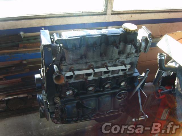

enfin j ai mon vilo tout beau tout neuf
heu 160000km mais en bon etat
plus cas remonter tout se bordel

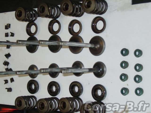

Re: CORSA B 1.4 I EN RENOVATION [moteur ouvert]
Message par nico 11 »

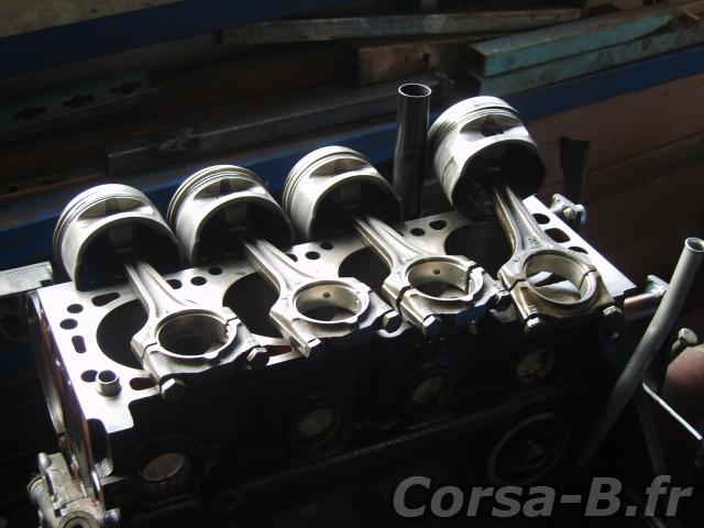

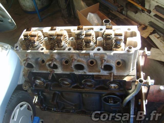

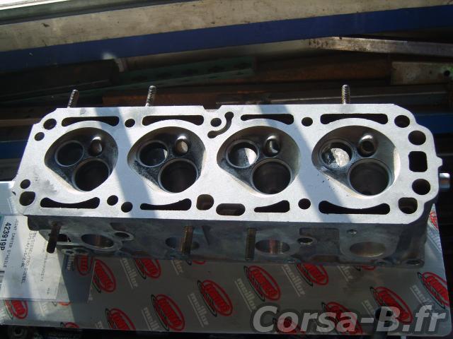

dans l ordre
les bielles pistons avant remontage
la culasse surfacée et lavée
les soupapes nettoyées rodées et tous se qui va avec
et le tous presque rassemblé
voila pour cette semaine
je ne travail dessus que entre midi et 14h

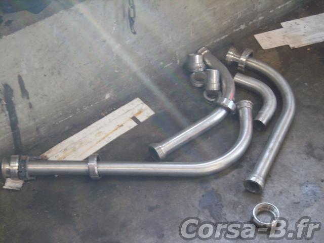

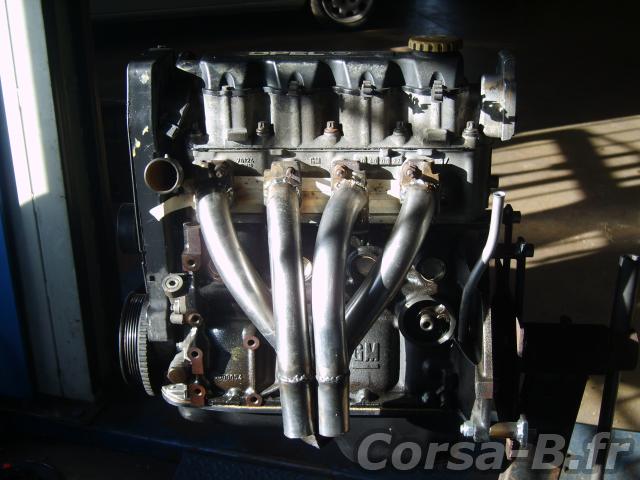

sa y est j ai remonter la distribution
j avais 2ou 3 tube en inox en stock
alors je me suis fait un 4 en 1 maison pour ma corsa d auto cross
il n est pas encor fini sa devient un peu plus compliqué aprés avoir fait les 4 tube de la meme longueur mais je devrais m en sortir

tu te demerde même très bien a ce que je vois..ton 4 en 1 bien sympathique :D :D
Re: CORSA B 1.4 I EN RENOVATION [moteur refermé]
:o respect ;) il sera unique celui-ci, et beaucoup moins cher lol
