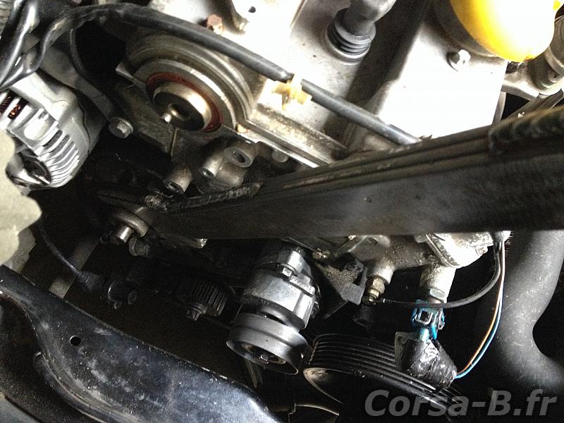

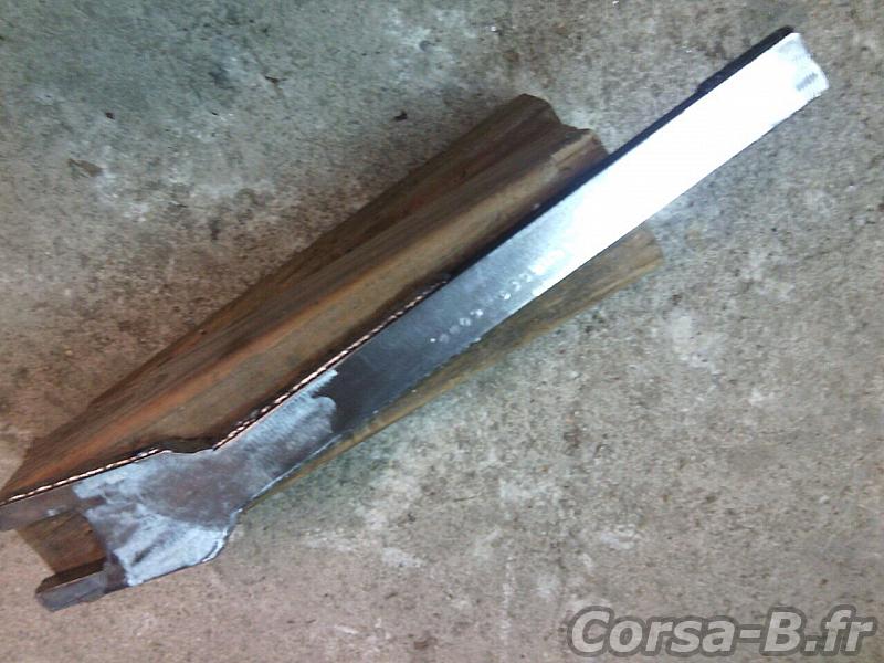

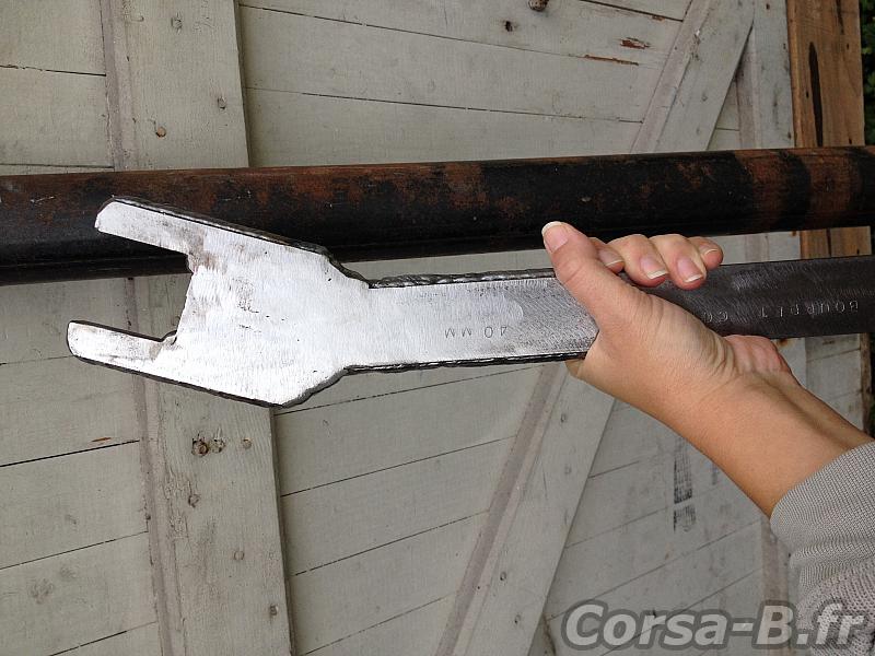

Mon frère a terminé de souder l'outil anti-pompe aujourd'hui !
Pour donner une idée, l'épaisseur de l'outil est environ 15mm. :twisted: :twisted: :twisted:

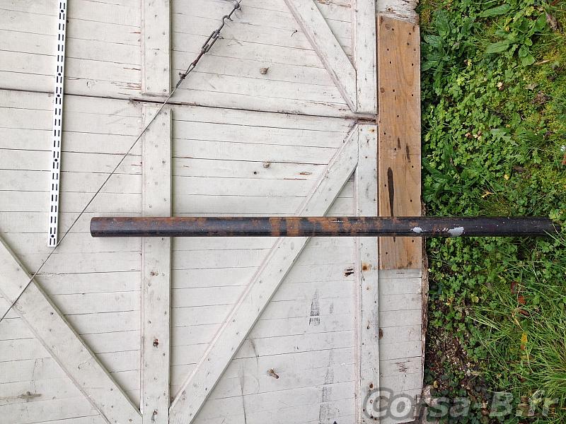

Il y a une rallonge de manche qui s'emboîte pour donner un bras de levier de 1,5m environ. J'ai pas calculé le couple mais si ça marche pas, je comprends pas...

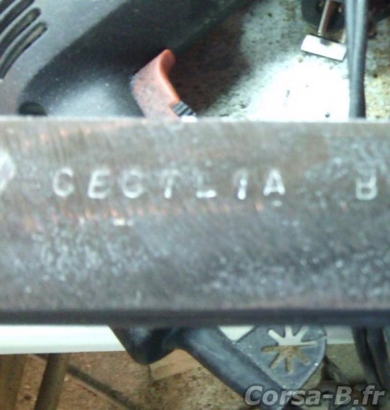

Ce farceur a gravé mon nom dessus :lol:

Sacré outil :!:

Alors ce matin, on a enfin utilisé le fameux outil :
Et sa rallonge, un énorme tube en tôle d'1.5 m de long. Couple appliqué sur la pompe : environ 400dan/m (c'est énorme!!!!)

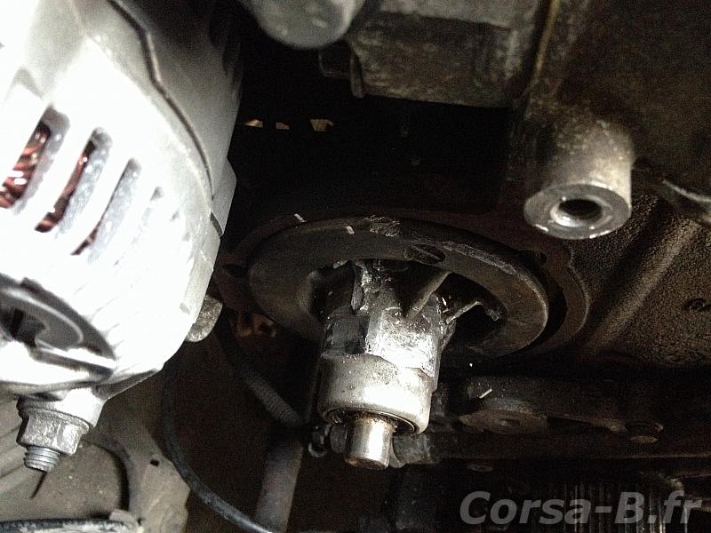

Ca a marché !! :mrgreen: :mrgreen:
La mise en place de l'outil (on a placé la rallonge ensuite)
:D :D
Victoire !
Ca a bougé, enfin !

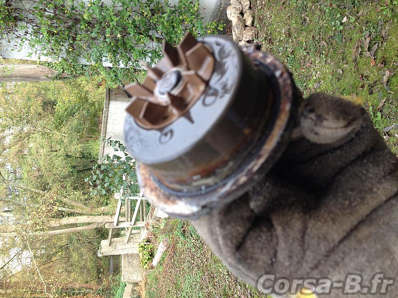

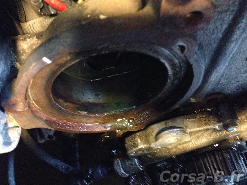

On voit bien la saleté de rouille qui avait tout soudé !
Ainsi que sur la pompe elle même !
Je suis super contente d'avoir enfin réussi à degager cette vacherie !

j'aurais du parier que c'etait ca la cause comme dans 75% des (censuré) de pompe a eau bloqué dans sont logement :lol:
maintenant tu n'a plus qu'a gratté le plan de joint avant de mettre la nouvelle bon courage vu la crasse

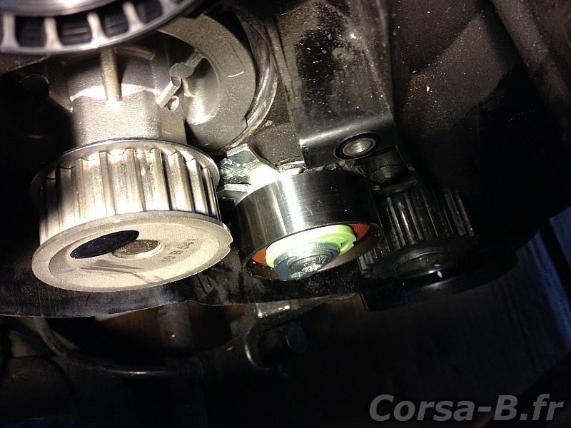

J'ai commencé le remontage après un bon nettoyage de l'emplacement de la pompe.
Mais j'ai un souci avec le galet tendeur.
Si j'ai bien compris il faut affaire varier la position du curseur temoin de tension à fond vers la droite, puis une fois deux tours de vilebrequin faits comme ca, remettre le curseur au niveau de l'encoche V.
Mon souci c'est que je ne comprend absolument pas comment faire bouger l'aiguille en question. Le galet est exentrique, et quand on le fait bouger, il change de position - ce qui effectivement règle la tension de la courroie. Le souci c'est que quand je le bouge à vide (non vissé et sans courroie) il bouge bien sur son axe, mais le curseur lui, reste au même endroit. Une vois vissé plus rien de bouge, et donc je ne vois pas comment réussir à changer sa position. Qu'est-ce que j'ai raté comme manip ? :(
Messages : 9251
Re: Distribution décalée
Tu dois le faire avec une clé allen (BTR) en même temps que le serrer avec la vis du milieu.
Messages : 1752
Bah c'est bien ce que j'ai essayé de faire : si c'est pas assez vissé, ça tourne dans le vide et l'aiguille curseur ne bouge pas. Si c'est serré, ca coince tout.
Bon j'ai du mal m'y prendre... :roll: ou alors à vide ca n'est pas fait pour fonctionner et il faut mettre la courroie en place pour que le système fonctionne.
