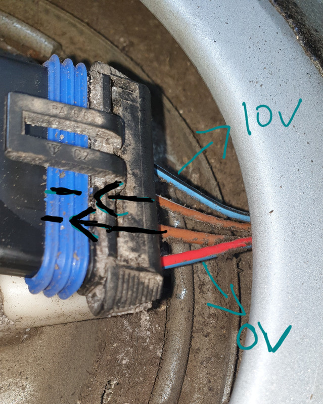

Je viens d'appuyer sur la valve au niveau des injecteurs , ça a fait sortir de l'air mais pas une goutte de carburant . Est ce normal ?
Je viens de tester la broche de la pompe à essence. Ci-joint la photo avec les valeurs trouvées :
Merci
Merci
Modifié en dernier par Snaveb le sam. 11 nov. 2023 14:16, modifié 1 fois.

Tu as confondu avec le radiateur du séjour
Même si le moteur ne tourne pas, elle devrait avoir au moins la goutte au nez ^^
Vue l'état qui est propre de la vanne, ça nous indique que le moteur tournait bien
et que l'essence était bien brulée, ce qui laisse sous entendre aussi ( et le peu de kms ) que le catalyseur n'est pas bouché.
Il faudrait chercher dans les anciens topics, ils me semblent qu'on avait donné les valeurs de la sonde lambda.
Sur google, à ma recherche j'ajoute " corsa-b.fr " pour filtrer la recherche.
Pour tester la pompe, il faut soulever la banquette... On trouve comment faire, sur le net.

C'est un véhicule de plus en plus étrange : La pompe n'était pas alimentée, je tire un+ et un - de la batterie en direct sur la pompe, elle fonctionne mais je ne démarre toujours pas. Je suis tombé sur un topic où la personne avait la pompe non alimentée car il avait un pb de capteur d acc et de pmh. Je sèche.
- BASSMANTA
- Messages : 4115
Re: Démarrage impossible moteur 1.0 85000 km.
C'est normal, que la pompe ne soit pas alimenté, en cas de défaut de l'un des 2 capteurs.
