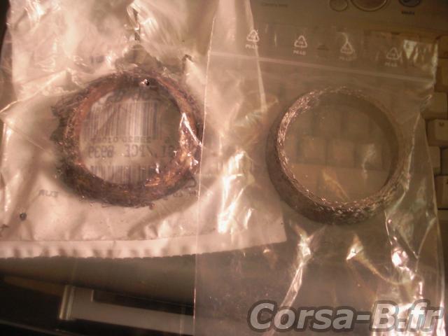

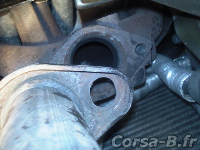

J'ai changer mon joint collecteur/catalyseur mais j'ai un problème, j'ai une fuite à ce niveau ce qui fait que j'ai un petit bruit d'échappement (troué) quand j'accélère.. je ne sais pas si c'est dû au fait que le joint est encore neuf et qu'il faut qu'il se fasse ou si c'est moi qui ai mal centré l'échappement par rapport au collecteur, d'ailleurs si quelqu'un aurait une idée pour suprimé cette fuite elle serait la bienvenue :?: :?:
La petite opération n'a pas été facile contrairement à ce que j'avais pensé au départ parce que le joint était bien collé à l'échappement
Voila les photos :

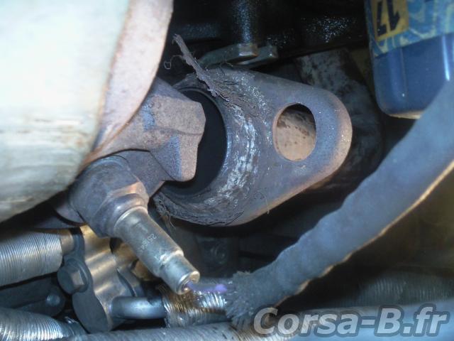

L'ancien joint (bien maché)
Il été collé et j'ai eu du mal a le sortiril n'y avait pas beaucoup de place.. :? mais avec de la patience j'y suis arrivé :)

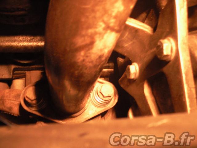

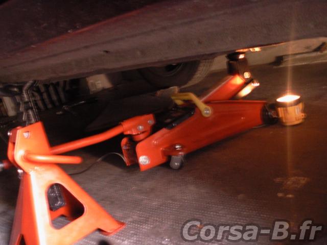

La ligne détachée soutenue par le cric pour ne pas la faire tombé et risqué de faire tombé les "chicanes" à l'intérieur,là aussi pas beaucoup de place mais bon quand on veut bien faire les chose on prend le temps lol

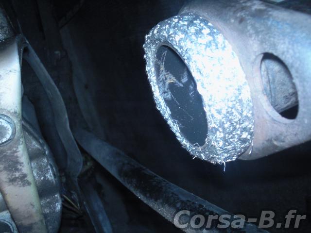

Pour rentré le nouveau joint autour du pot il fallait tapoté un peu de chaque côté et comme il n'y avait pas beaucoup de place j'ai opté pour un "système D" très éfficace en 10 secondes c'est rentré :D :D

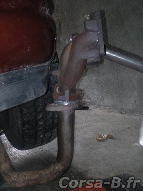

Le voilà en place :)
Reste plus qu'à centré (là où est mon problème surement vu que j'ai une fuite à ce niveau et qu'il faut que je redémonte, ma fuite est vers le moteur (pas vers le parchoc.. )

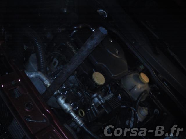

Et voilà le tout remonté avec des nouveau ressorts neuf :)
Voilà il faut que je résolve mon pb de fuite, et sinon je n'ai plus de bruit de frotement de tole quand je passe sur des mauvaises routes :)

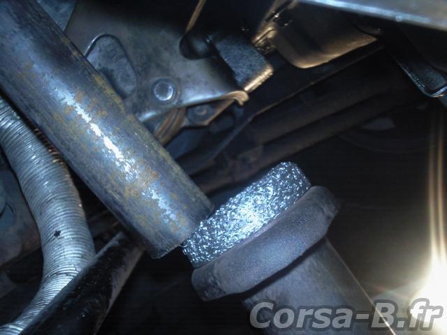

J'ai redémonté mon échappement pour voir si je pouvais faire qqch pour ma fuite pcq sa faisait du bruit quand j'accélérai et après avoir trouvé plusieurs "système D" pour y rémédié mon collecteur ne fait plus de bruit à l'accélération :D :)
Par contre j'ai un autre problème maintenant, quand je suis dans les bouchons chauffage à fond, je sens comme une odeur d'échappement dans les aérateurs (je ne sais pas si c'est les voitures devant ou moi mais bon j'pense que c'est moi pcq j'ai touché à l'échappement..) je ne sais pas à quoi c'est dû.. :|
Sinon voilà un de mes système D :lol: mon ancien collecteur m'a aidé pour que le joint prenne sa forme, sa m'a évité de faire des vas et viens sous la voiture 8-) maintenant sa marche ;)

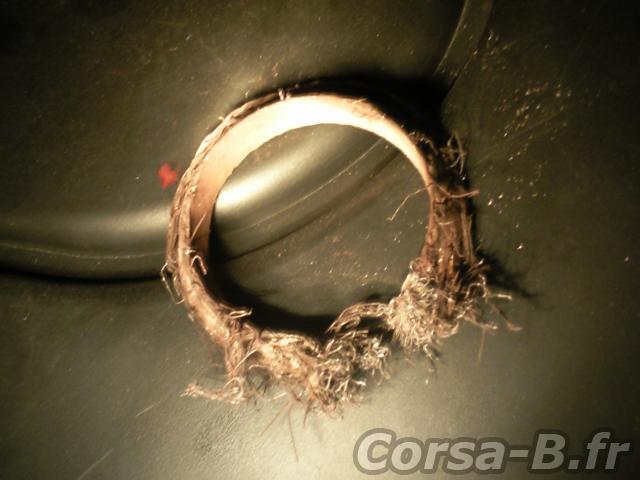

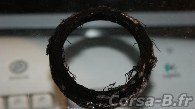

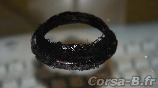

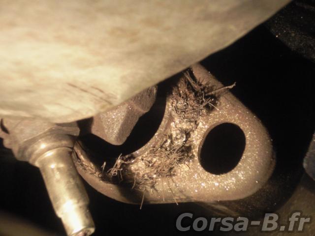

Bon j'ai eu encore des soucis avec ma bague en metal entre le collecteur et le tube de descente, enfait la voiture ne faisait plus de bruit anormal d'échappement, mais les gaz d'échappements eux passaient dans l'habitacle par les aérateurs (visible à l'oeil nu) :lol: et le capot était enfumé dès que le moteur tournait, c'est simple la voiture ne fumait pas par l'échappement mais par la calandre... j'aurais dû faire une vidéo mais bon et donc impossible de rouler avec la corsa.. :( (et moteur noirci par les gaz..)

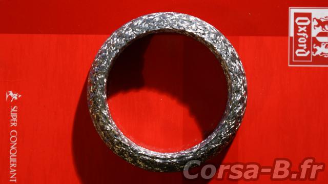

J'suis donc aller chez Opel, expliqué mon pb et acheté une bague (OPEL cette fois) et enfait quand je l'ai eu je me suis rendu compte que la bague que l'autre "petit magasin" m'avait vendu n'avais pas vraiment la même forme que celle que Opel venat de me vendre, pourtant c'était bien une bague pour Opel corsa B pour mon type de collecteur et bague de marque "BOSSAL..." enfin si qq1 connait la marque Bossal, la reference qu'on ma vendu c'était 256-859...
Voilà les photos, à droite la bague Opel ;)
et voilà la bague BOSSAL complètement morte après 30km parcourut avec.. :?
La bague Opel, elle, est rentrée sans pb dans le collecteur sans forcé contrairement à l'autre et il n'y a plus de pb, ni odeur ni bruit :)

c'est vraiment de la m:!?/e bossal :evil: :evil:
faut dire les chose franchement..comme quoi défois vos mieux acheter chez opel plutôt que l'inverse ;)
Ps: pour ce qu'a la bien évidemment :D
Re: Ma tite corsa B 1.4l 5portes
ça n est pas des fois qu il faut acheter chez opel, c est toujours, les pieces adaptables c est vraiment de la merde je le vois chaque jours quand je monte se ype de pieces, rien ne vaut de la pieces d'origine.
