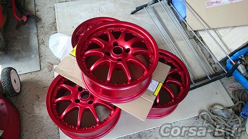

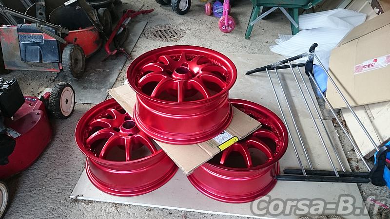

J'ai déposé mes barres anti-rapprochement chez mon pote qui vas me les sabler et les repeindre correctement. Au passage depuis un moment je pense faire mes jantes 16 pouces en rouge pour le futur montage sur la GSi. En arrivant chez lui je vois ça et je suis tombé sous le charme
Il y a un fond chrome derrière le rouge. J'ai donc trouvé la couleur que je voulais

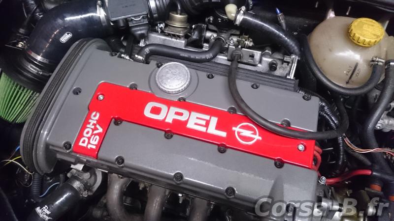

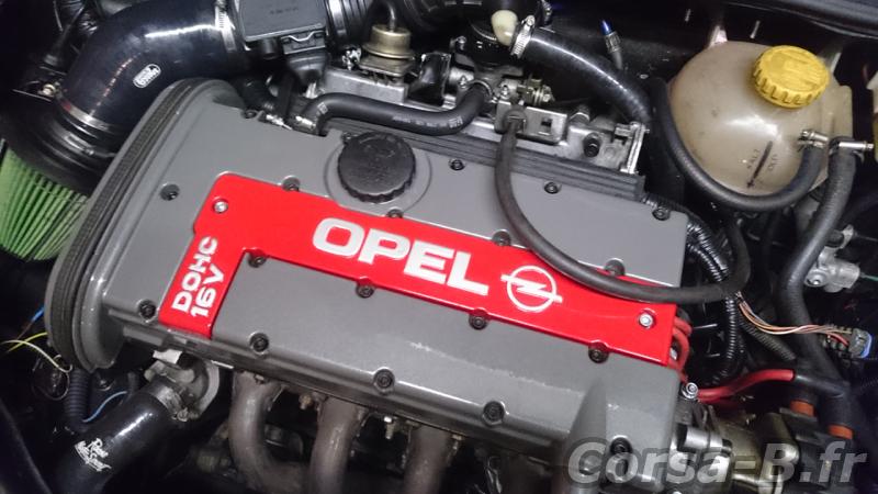

Petite évolution du C20XE qui m'a fais gagné 20CV.
Avant :
Après :
Je sais pas si je vais le repolir ou le repeindre en rouge. Là mon pare-chaleur se fais repolir chez un pote et samedi il y aura un nouveau collecteur d'échappement.

- Messages : 9263
Re: [SKORT - Corsa B 1.6] GSi C16XE ---> C20XE
Propre le moteur !

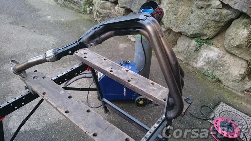

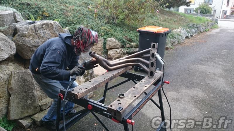

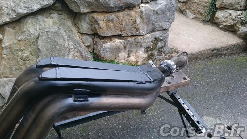

Un peu de news sur mon C20XE. Montage d'un collecteur 4/1 inox de chez RC Racing. Acheté en occasion bien entendu parce que vu le prix en neuf ...
On l'a un peu modifié pour pouvoir monter ma barre anti rapprochement inférieur :
Non c'est pas bas du tout
- Messages : 9263
Renfort sous le collecteur, je connais ça
- SKORT
- Messages : 1990
Oui je me rappelle de ton collecteur t'as fais pareil

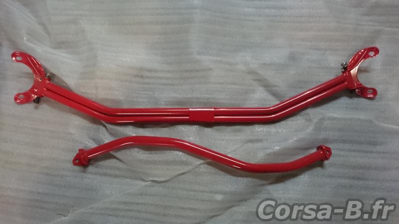

Les nouveautés, j'ai enfin récupéré mes barres anti rapprochement qui étaient partit en sablage et peinture epoxy (juste celle du bas sur la photo n'est pas à moi)
Les 2 là sont pour cette Coco :

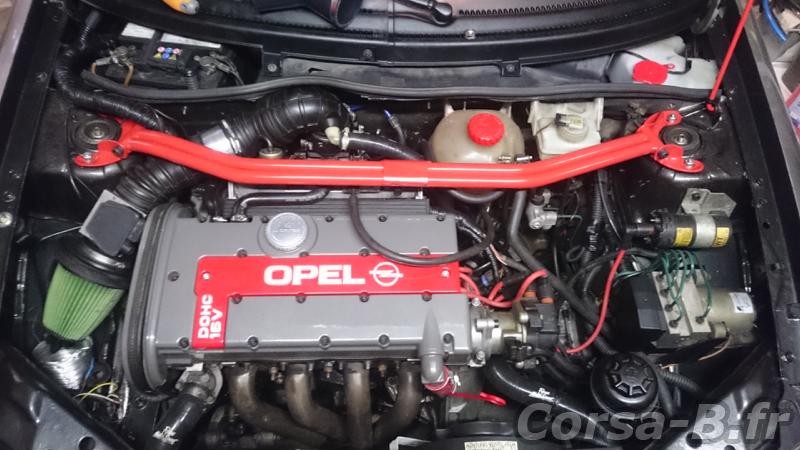

Je pensais avoir posté ici mais en fait non

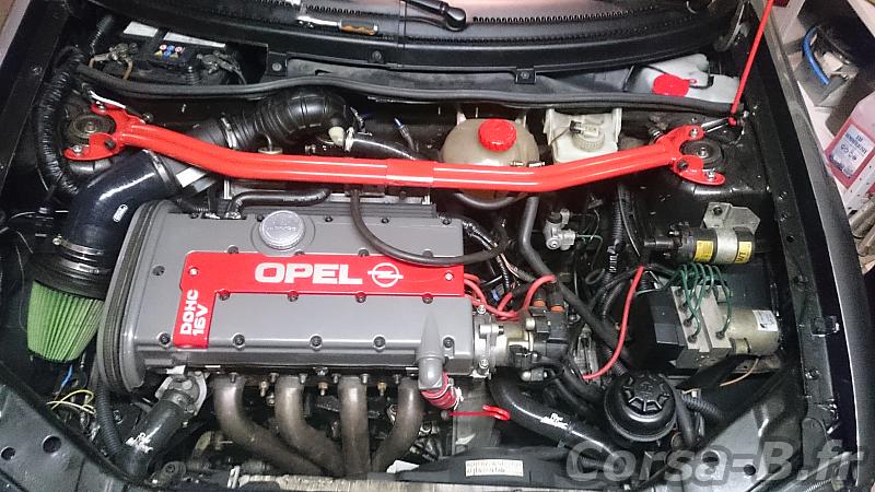

Donc pour monter la barre Wiechers il manque pas grand chose pour que ça passe niquel :
Le débimètre est déboité de la durite de X20XEV là, car la barre le touche. Il faut soit que je trouve une solution pour pouvoir déplacer le débimètre vers l'avant, soit y mettre une Powercap.

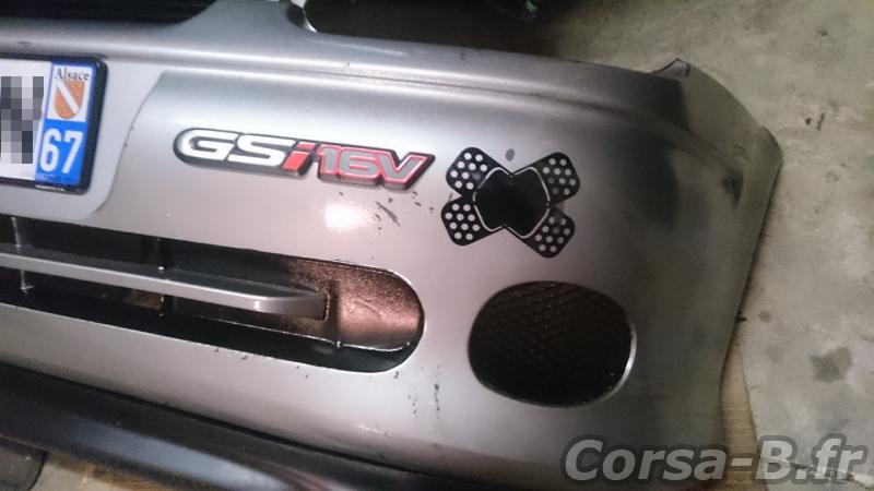

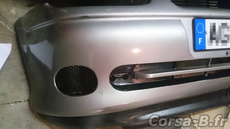

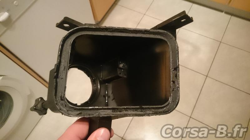

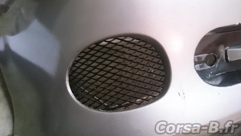

Ensuite modif du pare-choc pour supprimer les anti-brouillards et y mettre une arrivée d'air frais pour l'admission :

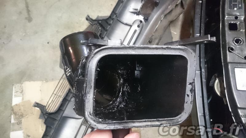

Voici l'ancien anti-brouillard qui va servir d'arrivée d'air :
Il est terminé depuis mais j'ai oublié de le prendre en photo .... Je ferais ça dans la semaine.
Voila de cette façon la Wiechers passe, par contre faut rallonger le faisceau du débimètre :

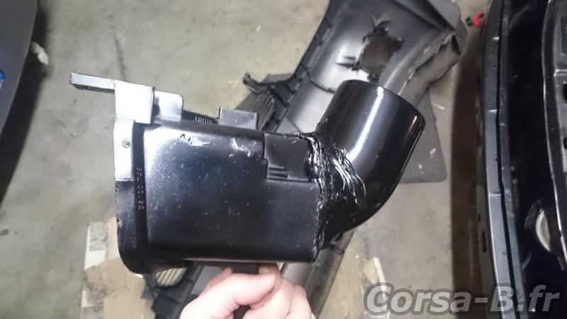

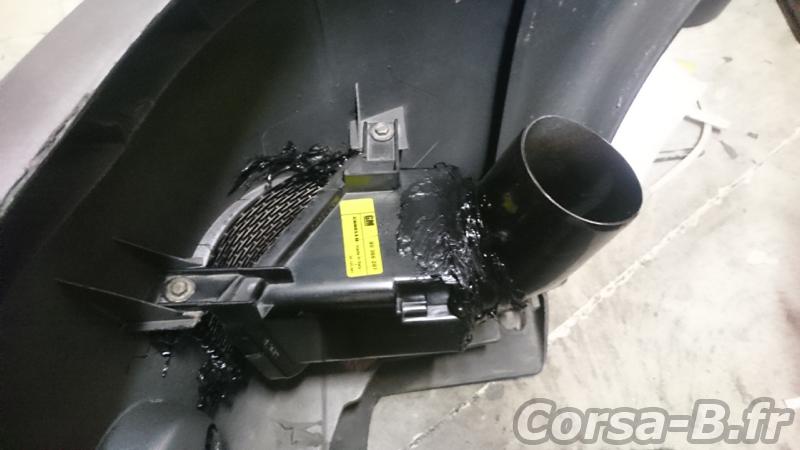

Sinon voici mon arrivée d'air frais en place :
Je lui ai mis une gaine de ventilation dessus (on le voit sur la photo du haut avec la barre). Faut juste que je mette la boîte sur le filtre Twister et c'est bon.
