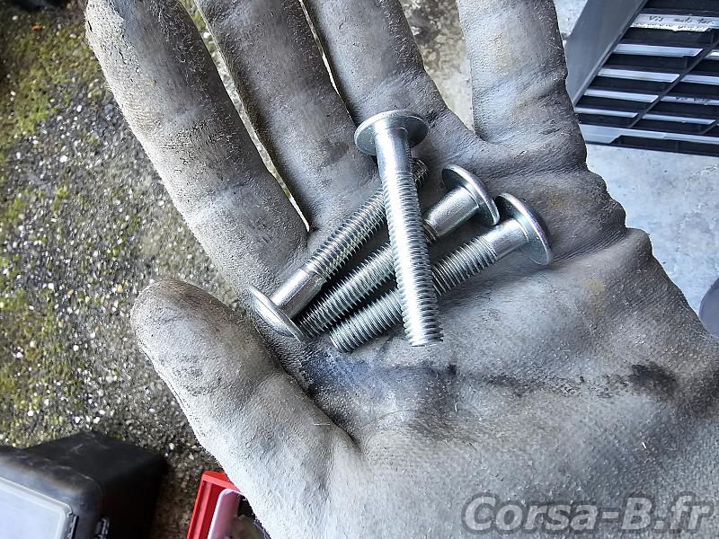

Bonjour,Predator.
Peux-tu me donner la ref exacte de cette vis.?
Merci.
Image]
Moi, je trouve 11084142 ou 2002674,non dispo chez Opel..
PS:le numéro à l'envers est celui du tampon.
Messages : 1955
Ref. 2002674 pour la modique somme de 14,84€ hors remise.

BASSMANTA
Messages : 4115
Message par BASSMANTA »
Ou encore sous la réf 11084142, dispo chez OPEL ( je confirme le tarif ).
Avec -30%, ça passe mieux ^^

Messages : 340
Localisation : Aude (11)
Message par Vince11 »
Sinon tu as un kit visserie vendu chez Ridex sous la ref 3264B0057 ou la vis seule ref 2257B0034. Bon après c'est pas du Opel mais c'est ce qui est fourni avec les kits ditrib.
Sinon on dirait que la même vis est référencée chez Opel sous la ref 636648 ou ref GM 24447883.

Du jeu latéral existe avec une empreinte T40.
Pas facile pour la deserrer.
Je me demande si l'outil Opel n'a pas son empreinte spécifique.
Je rappelle qu'elle doit avoir un couple de 20Nm et être changer à chaque démontage si possible.

Sur les ASTRA F X14XE la vis de tendeur est référencée sous les 2 numéros 11084142 et 636448. Chez SKF ce sont les mêmes vis en M8x50x1.25 classe 8.8 référencées pour Corsa B et Astra F.
https://nemigaparts.com/fr/cat_spares/e ... t92/E2/29/
Mix prix auto vend des vis d'origine GM 636648 :
https://www.miprixauto.com/fr/opel-chev ... 36648.html
C'est un des autres sites de DJauto, j'ai déjà commandé chez eux des picèes d'origine Opel et aucun problème.
Messages : 1955
Véritables vis de tendeurs. :lol: Bizarrement celles achetées chez Opel sont identiques à celles des kits Conti, Gates et SKF :lol:
A croire qu'elles ne sortent pas de l'usine de vis de tendeurs Opel :lol:
