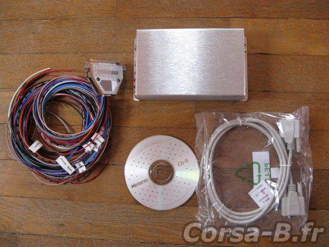

Cette sonde lambda va permettre de donner une information précise sur la qualité du mélange en temps réel pour me permettre de régler la gestion électronique MegaSquirt

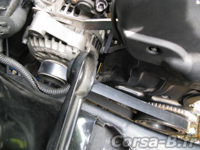

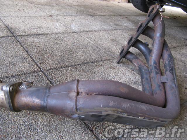

Alors après avoir reçu la lambda, j'ai été faire souder un nouvel emplacement pour elle, au raccord des 4 tubes et à 20° car ils préconisent entre 270° et 90° au max (entre 9h et 3h si vous préférez). J'en ai aussi profitez pour faire souder une plaque dessous en cas de future frottage lol
Donc ensuite j'ai fais rallongé la patte du kit Dbilas pour pouvoir régler la tension de la courroie d'alternateur étant donné que j'ai supprimer la pompe de direction assistée ainsi que le galet tendeur

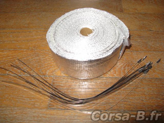

Donc j'ai reçu le ruban thermique avec les collier, donc je vais pouvoir remonter le collecteur demain

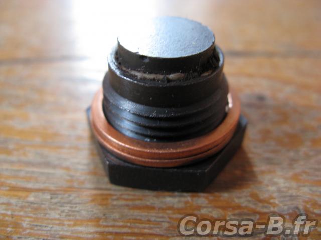

Et j'ai également reçu le bouchon de vidange avec aimant, bonne chose également car je vais pouvoir remplir d'huile et faire tourner le moteur demain !
