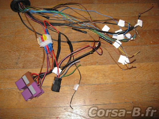

Bref, ce soir j'ai taffé vite fait sur le faisceau, les deux relais sont en place et j'ai également mis les fusibles
Le fusible de 20A (jaune) pour l'arrivée en 12V permanent
Le fusible de 10A (rouge) pour les injecteurs
Le fusible de 2A (gris) vers la borne 28 de la MS
Le fusible de 5A (beige) pour la sonde lambda
La prise à coté des relais est la prise qui va vers le faisceau habitacle, arrivée en 12V permanent et température d'eau pour le compteur entre autre...

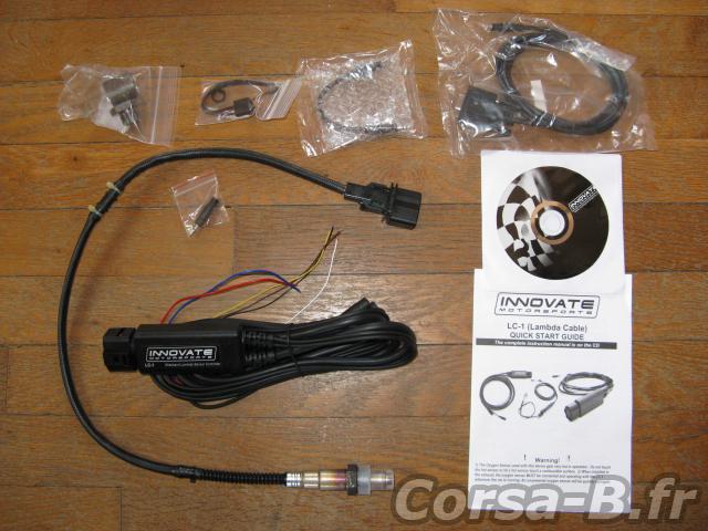

Voilà je me lance dans le tuning (ça devrait amener de nouveaux visiteurs sur le projet) c'est écrit sur la boite
Et son contenu
Et son contenu

et ça sert a quoi ce truc? (désolé moi et le tuning ça fait 4)
Re: Nouveau projet 160ch - TUNING
on dirai un truc pour reprogrammer coco enfin je dis surement des conneries...

je pense que ca doit etre ca nan?

poussé par la curiosité, je suis allé voir le site, et c'est ça
http://www.innovatemotorsports.com/products/lc1.php
par contre en anglais j'ai pas trop compris a quoi ça sert, a réguler l'air/essence? je dit peut-être des conneries
