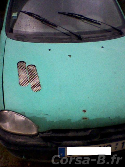

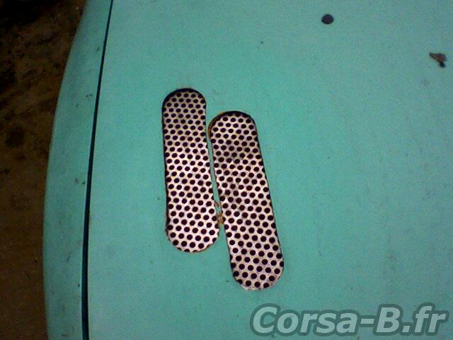

Une petite grille sur mesure en inox et le tour est joué:
Bientôt, je compte mettre un petit capot pour améliorer la prise d'air que je vais coller (pistolet à colle) et/ou résiner.

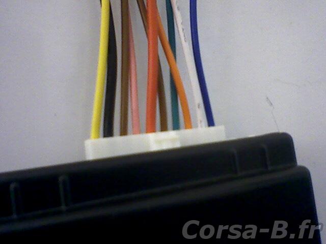

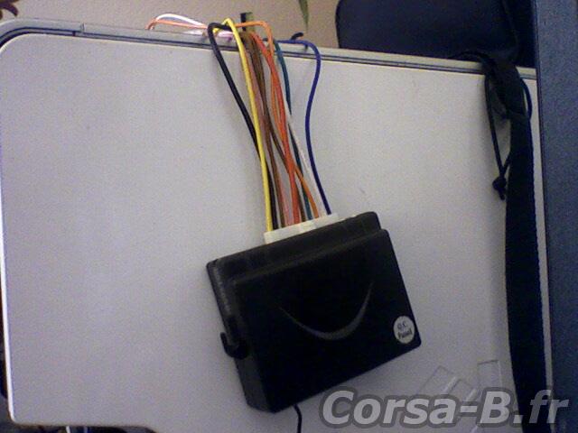

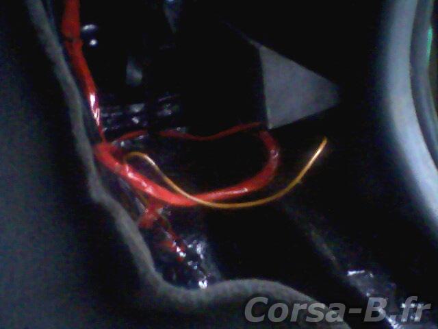

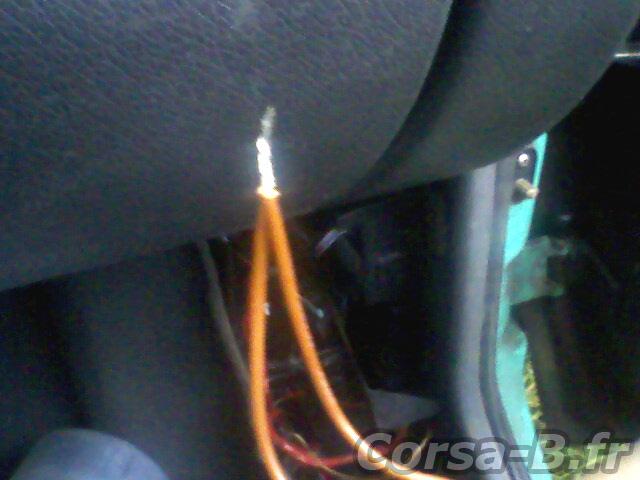

j'ai retrouvé dans mon cagibi un boitier de fermeture à distance que j'ai acheté il y a 2 ans. Je compte l'installer dans la Coco. Techniquement, c'est facile à faire surtout que j'ai installé un nouveau faisceau d'habitacle et surtout que j'avais eu le temps de faire un tableau (voir UP) de correspondance de fils. Le soucis vient du fait que je n'ai plus la fiche de correspondance des fils du boitier.
Le tout en images:
voici les fils en question si la photo n'est pas assez claire:
-jaune
-noir (-) , pas d'erreur là dessus!
-marron (je considère que c'est une masse)
-rose
-rouge (+)!
-marron (pareil que l'autre, je considère que c'est une masse)
-vert
-orange
-blanc
-bleu
En général, ce genre de boitier est universel mais sur les autres photos que j'ai pu trouver sur différents sites, les couleurs de fils n'étaient pas les mêmes. Par conséquent, je me vois contraint de tester tous les fils par tâtonnement, sauf si l'un d'entre nous aurait le même boitier avec les mêmes couleurs de fils, ce qui me ferait gagner un temps précieux!
Caribbean Corsateur! :)

Re: Caribbean Corsa:Petites pannes électriques résolues!!
Tu n'as plus le shéma d'origine ?
Je sais que sur nos Corsa c'est impulsion négative, y'a des fils à mettre à la masse

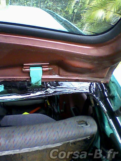

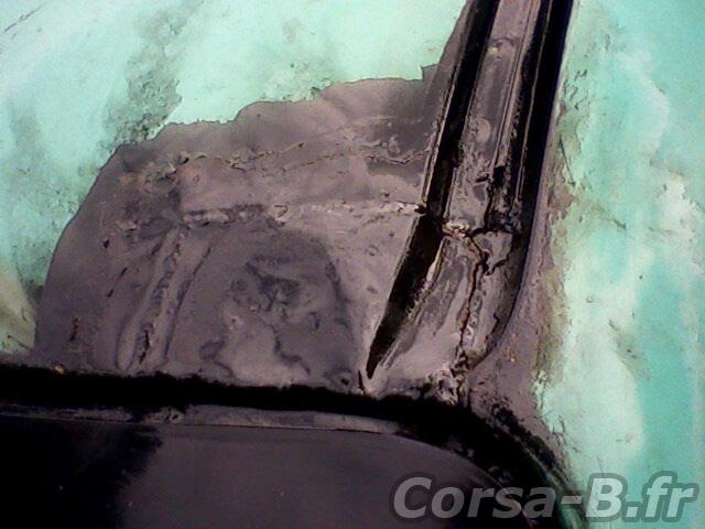

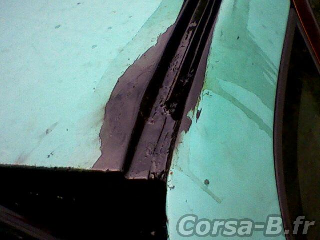

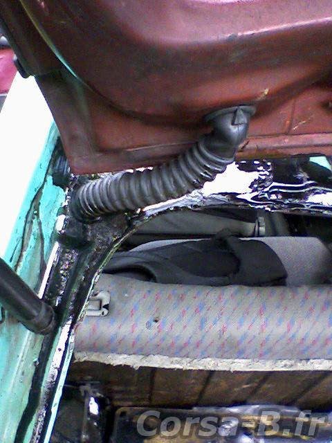

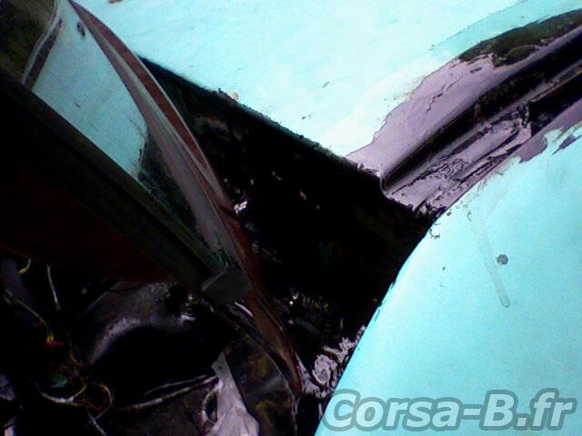

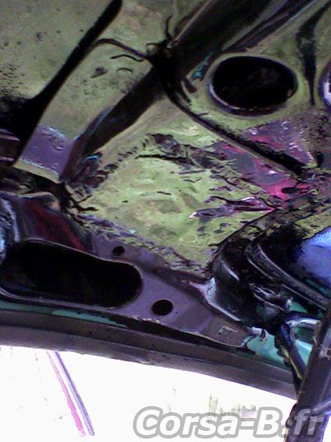

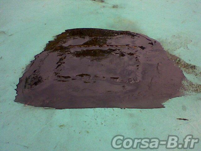

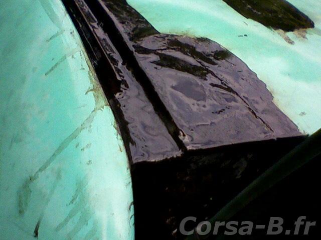

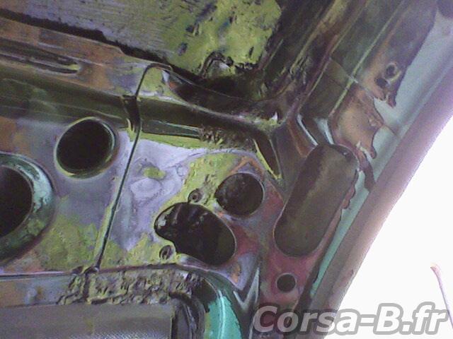

Des nouvelles du front! comme dit dans le titre, mon tôlier a bien travaillé et a bouché les trous de rouille du toit!
ça commence à prendre forme surtout qu'il commence a pleuvoir donc les choses avancent tranquillement mais se font en temps et en heure!
quelques photos pour illustrer le tout:
Autant vous dire qu'il ne faut surtout pas regarder l'aspect extérieur car c'est vraiment un transformer tri-ton (vert/bordeaux et maintenant noir) mais vu qu'elle est supposée subir une séance de peinture intégrale bientôt,elle patientera un peu dans son état.
Ce qui est intéressant, c'est que je vais pouvoir remettre le ciel de toit, redécorer l'intérieur et commencer à considérer que ce "tas de rouille" sur 4 roues que j'ai acheté est maintenant une Corsa!I

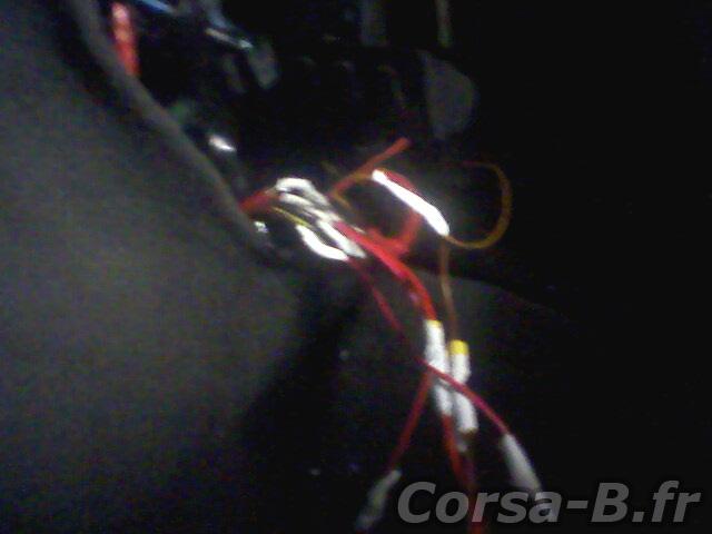

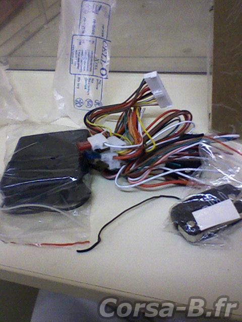

Hier soir j'ai décidé de braver les éléments et suis allé commencer l'installation du boitier de fermeture à distance.
voici les fils du boitier que je vais installer:
-jaune
-noir
-marron
-rose
-rouge (+ porte-fusible)!
-marron
-vert
-orange
-blanc
-bleu
Vu qu'il y a 2 fils marron pour le boitier et qu'il n'y a qu'un seul fil marron de masse pour la centrale du faisceau, je décide de les lier entre eux et soude vite fait bien fait.
je soude le noir au noir et le rouge au rouge. Pour les autres fils, ce sera par tâtonnement tout bêtement, en espérant tomber sur les bonnes correspondances du premier coup ;) !
Cependant, j'ai un problème: je suis surement allé trop vite dans mes branchements mais ça crame un fusible (porte fusible + du boitier)à chaque fois que je connecte les fils au boitier. Après trois fusibles cramés, j'ai dû me résigner à faire une pause d'autant plus que la pluie redoublait de force.
Des conseils ou suggestions à proposer?

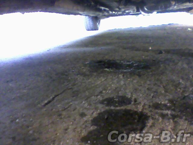

Ce matin en faisant chauffer le moteur, j'ai remarqué cette trace par terre, sous le bloc.
En me baissant sous la voiture (sans la cricquer), j'ai pu voir que çà suintait de quelque part. J'ai donc une fuite à localiser et à boucher dès que possible. Il n'y a que deux sortes de liquides qui peuvent couler ainsi, c'est soit dU LDR, soit du gazole. Demain, je soulève la Coco et commence mon enquête car si c'est du LDR, soit j'ai une durit qui est fendue, soit c est la pompe à essence qui est en fin de vie.
