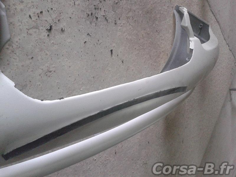

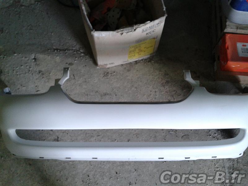

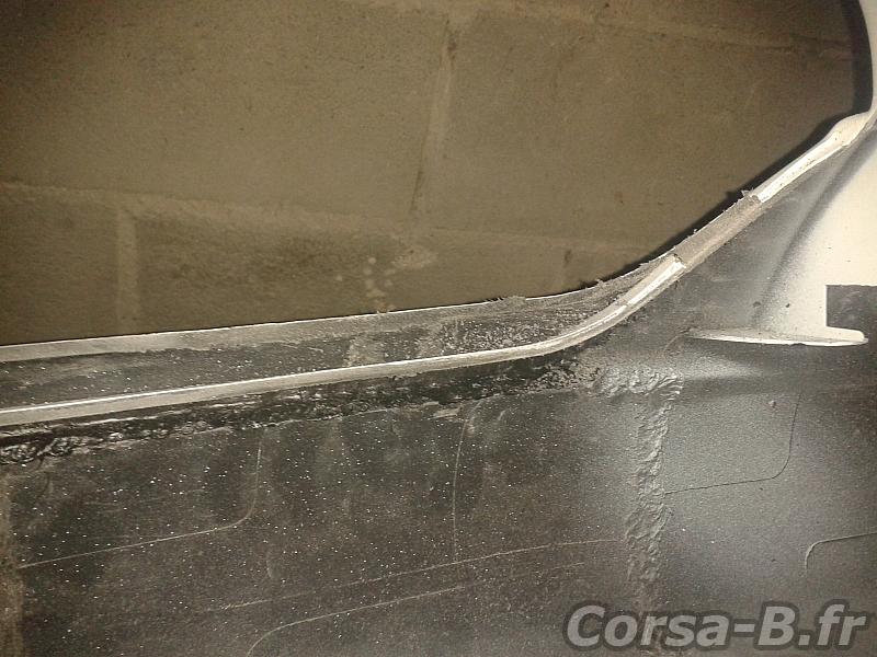

comme je disais hier, modif du pc av ! 8-)
la decoupe :
et voilà ce que je gagne !
soudure...
reste plus qu a le remettre en appret !

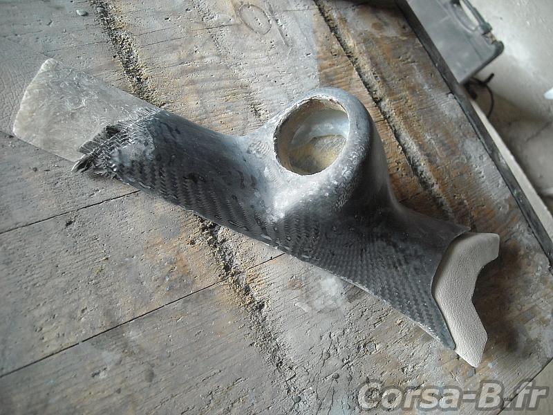

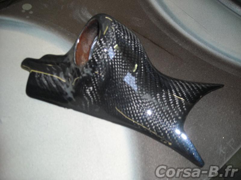

et puis ca aussi, que j ai fait y a quelques semaines...
support de mano de turbo fait maison en carbone !
sur le montant de pare brise.
c est mieux verni quand meme ! :D

C'est propre :geek:

ca va surtout faire plus d air pour l echangeur !
parce que placé où il est, c etait limite avec l ouverture d origine...
2 cm de plus, ca va etre bien. ;)

clipsée maison ! :lol:
en fait les trous ont été fait au fer a souder, et les languettes ont ete decoupées dans la lame.
apres bah ca s emboite, mais faut que je trouve un moyen de fixer correctement derriere le pc quand meme.

sympa le support de mano ;)
