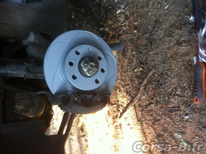

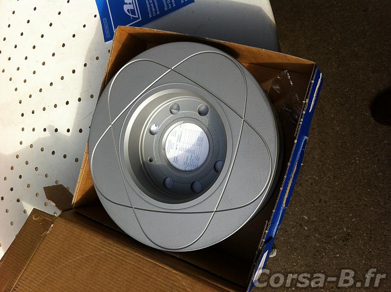

petit changement de frein qui fut une vrai partie de plaisir (a par l'epingle )
avec des powerdisc de chez ATE pour renforcer un peu le freinage qui n'est pas vraiment le point fort de la puce
et oui je n'ai toujours pas changé les capuchon anti poussiere , je le ferais lorsque j'aurais trouvé mes jantes de sport en 14
et oui je n'ai toujours pas changé les capuchon anti poussiere , je le ferais lorsque j'aurais trouvé mes jantes de sport en 14 le gas oil est l essence de la vie

Curieux ces disques à dessin
Tu sens la différence ou c'est encore le rodage ? Pour les épingles tu t'en es sorti comment alors (j'ai les disques /plaquettes de ma corsa bleue à faire alors si tu as un truc...)

pour les épingle j'ai utilisé l'astuce de Julien que tu trouveras dans les question châssis
pour ce qui est des disque ce sont des Powerdisc la gamme "sport" de chez ATE que j'ai trouvé chez Oscaro pour une soixantaine d'euros
et oui je l'ai trouve plus performant que les modèle classique après un rodage d'une semaine (environs mille bornes)

Oui j'ai vu l'astuce en question depuis ! Merci
