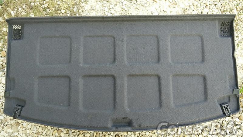

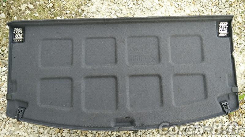

Voici la plage arrière dans son état

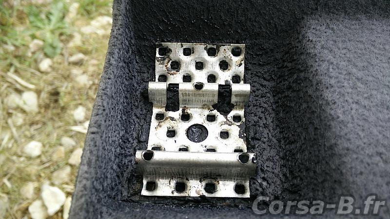

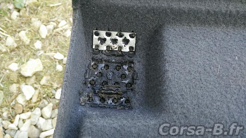

De prêt on voit bien la fixation cassée, l'autre étant carrément absente

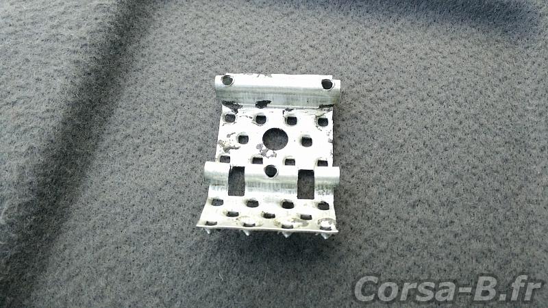

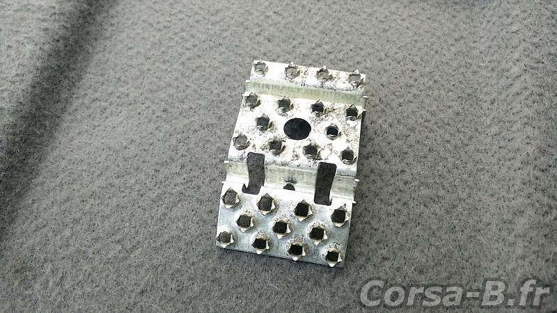

Voici une patte récupérée sur une autre plage arrière (la grise), pour la récupérer je l'ai bien chauffée au décapeur thermique, j'ai attendu 30sec que la chaleur se diffuse bien et ensuite je l'ai retirée. J'ai nettoyer avec un tournevis cruciforme les différents trous et voilà
J'ai donc bien fait chauffer une minute la plaque et ensuite un coup de chauffe sur la plage arrière et j'ai pris la plaque avec une pince et j'ai fait appuie avec un tournevis pour qu'elle se soude
Voici le résultat, bon on voit bien que ça a pris un coup de chaud forcément

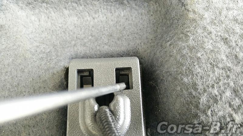

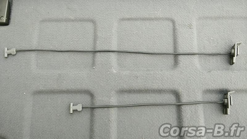

J'en ai profité pour récupéré les élastiques qui étaient bien moins détendu sur la plage arrière grise, un coup de tournevis dans les clips
Et le voici déclipsé
La différence de longueur

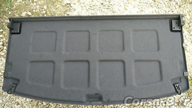

Et voici une plage arrière restaurée

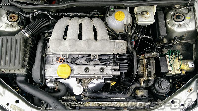

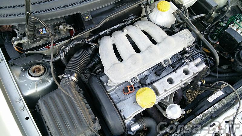

Voici le moteur, ça touche à sa fin

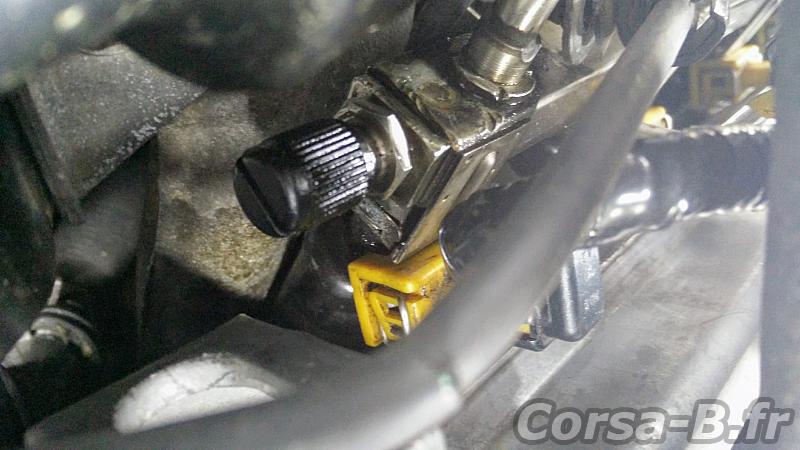

Sinon le soucis que j'ai se confirme, j'ai une fuite d'essence, il faut que je dépose l'admission pour voir exactement ce qui fuit, voici une photo
