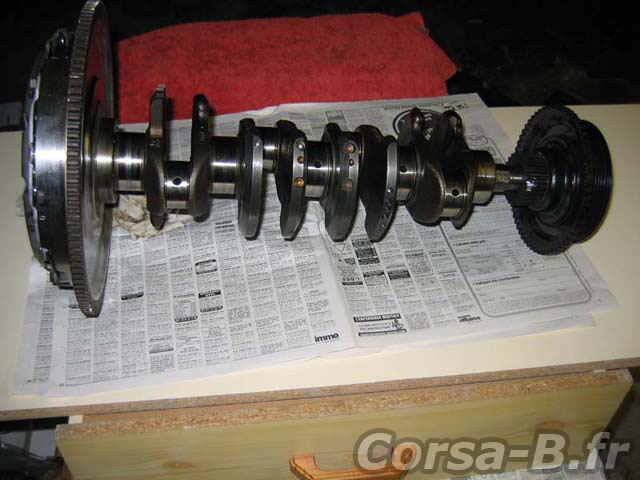

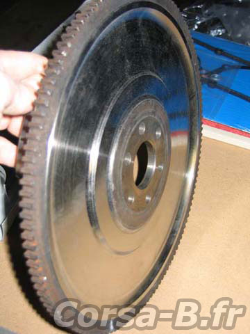

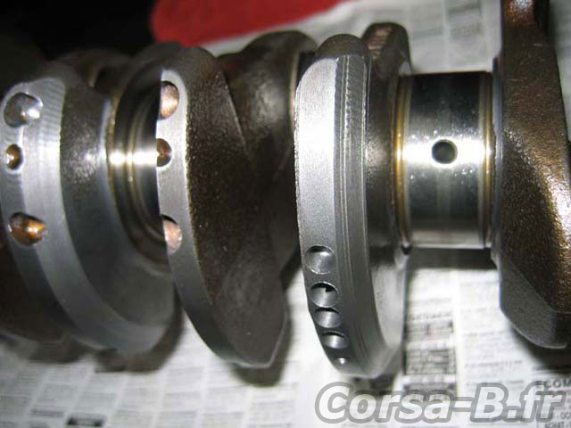

Donc très peu de nouvelles en ce moment suite à l'achat d'une Tigra qui va remplacer ma Corsa de tous les jours (la x16xe, pas celle que je prépare)

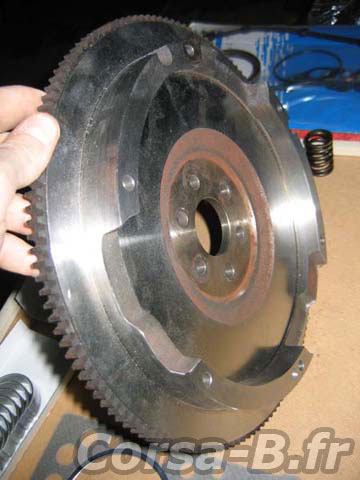

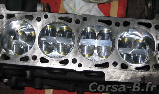

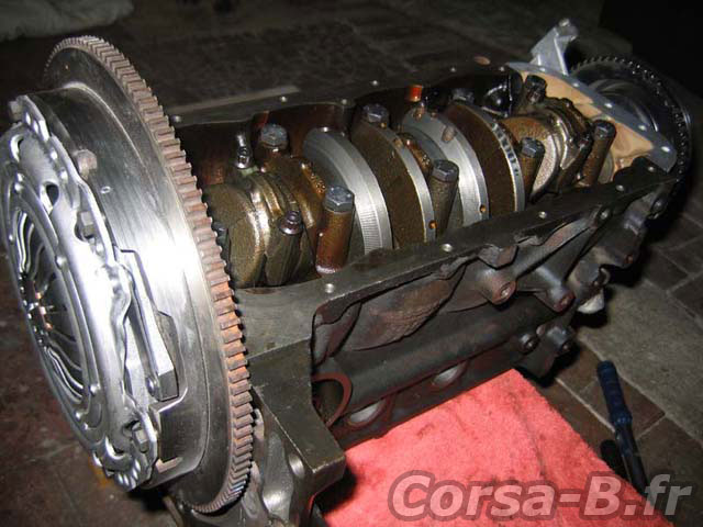

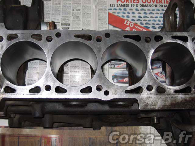

Ce qui est bon, c'est le bas moteur que j'ai récupéré dans cette Tigra, le voici en détail :
- Bas moteur réalésé en 80mm, au lieu de 79 d'origine
- Pistons SBD (réf : PIST-OM80.00XS)
- Vis de bielles renforcées ARP (j'en ai à vendre d'ailleur si ça intéresse quelqu'un)
- Le villebrequin a été allégé et équilibré
- Le volant moteur a été allégé et équilibré
- Le mécanisme d'embrayage a été allégé et équilibré
(il me semble aussi que les bielles aient été changées)
Rappel pour le reste :
- Ressorts de soupapes renforcés de chez Risse
- Arbres à cames de chez Shrick
- Collecteur d'admission 4 papillons de chez Dbilas
- Collecteur d'échappement de chez Risse, avec sortie modifiée en 63,5mm (GrA)
- Ligne inox complète en 63,5mm de chez Bastuck avec tube afrique de même diamètre en inox fais maison
Voici quelques photos de ce qui a été monté sur le bas moteur que j'ai récupéré :

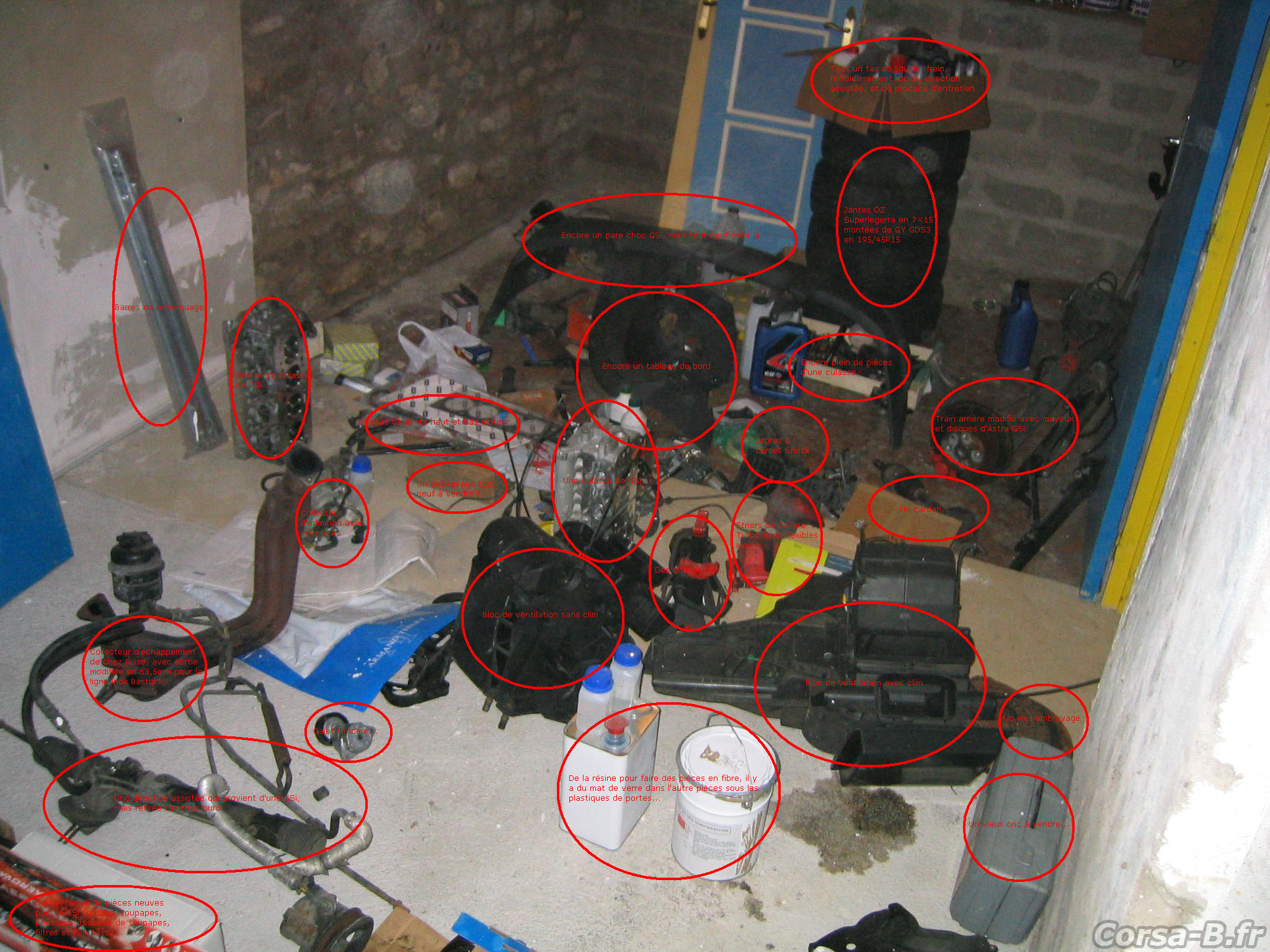

Pas beaucoup de news pour l'instant, on est plutot occupé sur la Tigra
Voici ce que j'ai récupéré la semaine dernière de chez le sableur, on dirait que c'est neuf avec une peinture bien solide

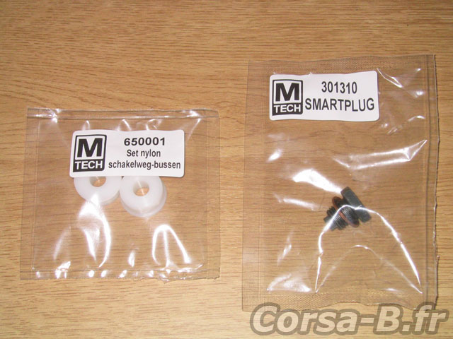

Voici ce que j'ai récupéré, rien d'extra, j'ai profité de la commande d'un pote chez M Tech pour prendre ce qu'il me manquait... e faut dire que les finances ne sont pas trop là en ce moment, vivement que j'ai la voiture de fonction et que la Tigra parte...

à droite c'est quoi? Un bouchon d'huile pour plugger un mano ou une sonde de température?
- Messages : 9214
Re: Corsa B GSi (objectif 160ch) Visitez la Caverne d'Ali Corsa
C'est un bouchon aimant soit disant pour récupérer la limaille, pour le prix, je vais testévs238268 a écrit :à droite c'est quoi? Un bouchon d'huile pour plugger un mano ou une sonde de température?

... je devais être fatigué moi hier soir, un mano au fond du cartère!?!
Et sinon ça vaut combien? Parce que c'est vrai que l'utilité doit pas être extrême...
Par contre, il me semble avoir lu plus haut que tu voulais mettre un mano, tu le places où? Tu remplaces celui d'origine? Et la température d'huile, tu mesures aussi?
- Messages : 9214
J'aurais très bien pu mettre une sonde à la place du bouchon de vidangevs238268 a écrit :... je devais être fatigué moi hier soir, un mano au fond du cartère!?!
Ca vaut 19,50€, donc pour le prix je vais testé, je voulais testé étant donné que le bloc a été refait à neuf, réalésé et tout, donc je verrais bienvs238268 a écrit :Et sinon ça vaut combien? Parce que c'est vrai que l'utilité doit pas être extrême...
Pour le mano de pression d'huile, je remplace la sonde d'origine pour en mettre une autre, et pour le mano de température d'huile la sonde sera sur la pompe à huilevs238268 a écrit :Par contre, il me semble avoir lu plus haut que tu voulais mettre un mano, tu le places où? Tu remplaces celui d'origine? Et la température d'huile, tu mesures aussi?

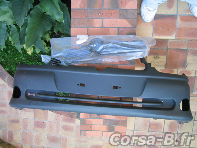

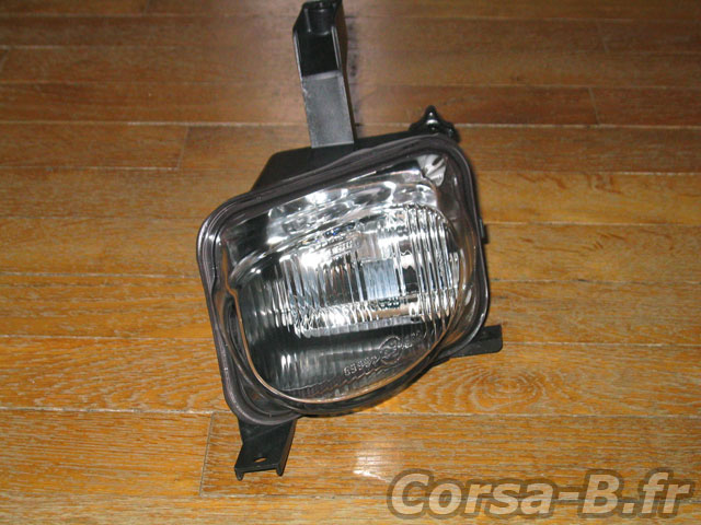

Voici ce que le facteur m'a appoté ce matin
Et voici ce qu'il contenait
Je l'ai vu sur eBay, et je l'ai eu au prix de départ, soit 36,99€, il m'est revenu à 44,19€, pour du neuf, j'pense avoir fais une bonne affaire, il va remplacé celui qui était cassé (gravillon dans la vitre)
