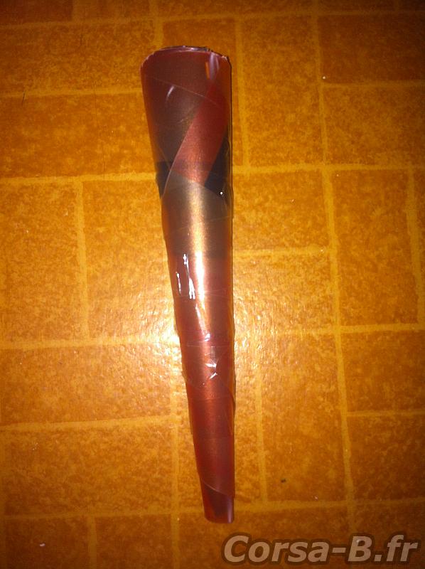

Message par GfUnK38 »
Bon comme le bouchon de remplissage etant tres petit et n'ayant pas de petit entonnoir pour faire le plein d'huile j'en ai fabriqué un, si ça peut aider certains j'ai pris une couverture de cahier en plastique.
