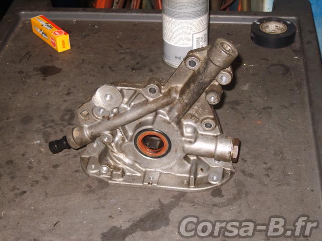

ouvert la pompe a huile et netoyé le clapet et la somde

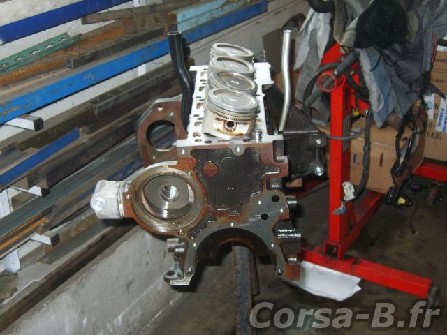

voila quelque photo des travaux moteur je recupere mon nouveau vilo demain et je remonte tout sa dans la semaine
apres on ataque la modif de l injection et de l echappement!
Messages : 9289
Re: CORSA B 1.4 I EN RENOVATION
Ca bosse dur, ça fait plaisir de voir que je ne suis pas le seul pendant ces périodes de fêtes
PS : pense à changer ton joint spi de pompe à huile

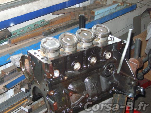

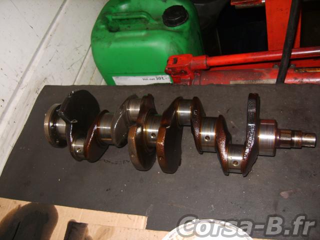

Voila encor quelque photos
c est le vilo hs on ne voie pas sur la photo mais un tourrillon n est plus rond

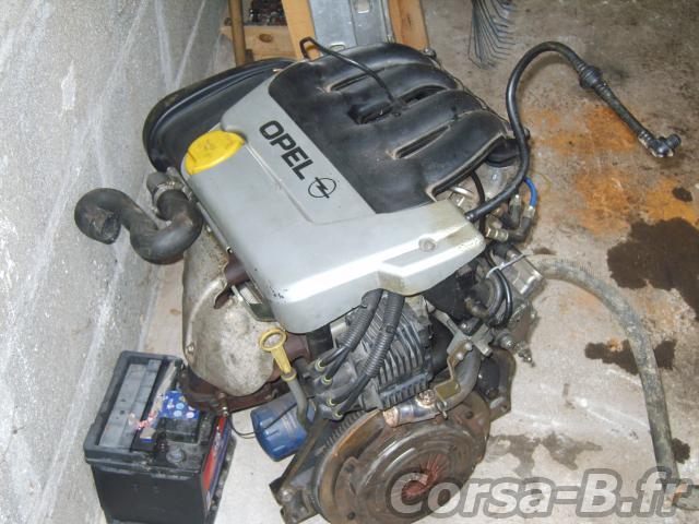

la c est le denier moteur que j ai remonté
c est un x14XE avec des collecteur de X16XEL j ai viré tout le systeme d egr et de pompe a air et j ai remonté un faisceau de corsa si moin complique
pas de capteur d arbre a came pas de capterur de clicti
le boitier est modifier et le regime max monté a 7500 TR/MIN
il sedra acouplé a une boite f13CR 418 et sera monté dans une corsa a phase 1

ça bosse dur pendant les fêtes! ;)
Re: CORSA B 1.4 I EN RENOVATION [moteur ouvert]
Oep en voilà des courageux ;)
Bon courage 8-)

le vilo que j ai recuperé n est pas meilleur que celui du moteur :(
je doit recuperer un autre ce week

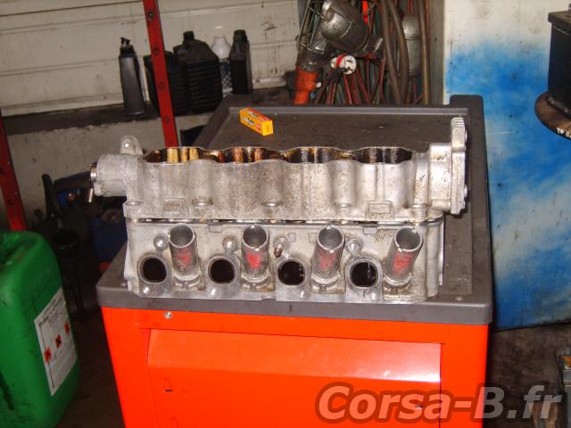

je vais aussi changer la culasse car celle du x14sz a les conduit d admission carré et mon collecteur de si rond
j ai la culasse il me reste juste a la netoyer un peu en plus elle est preparé conduit agrandie et poly coté admission et echappement
