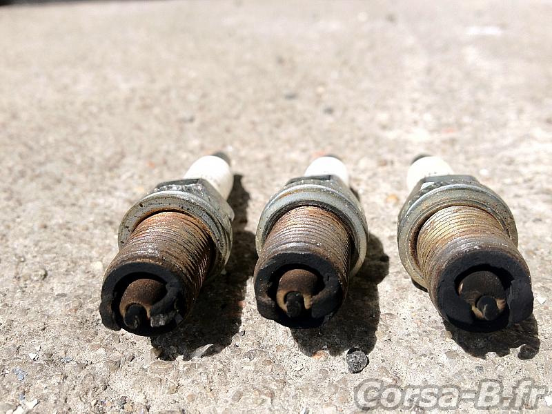

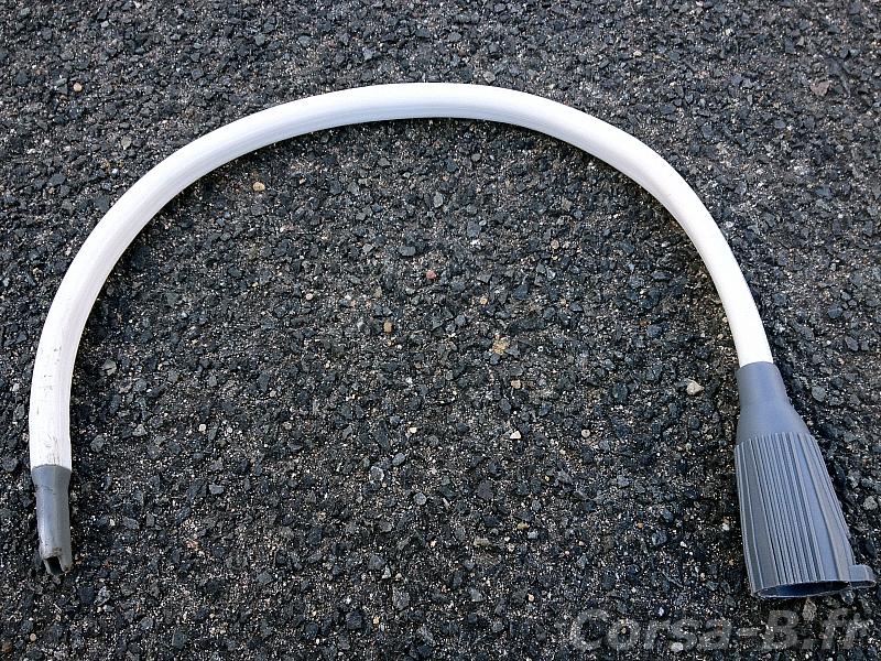

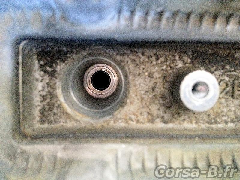

Bon ce matin en speed, j'ai changé les bougies, car je me doutais qu'elles étaient usées... c'est dans ces moments là que le petit tuyau pour mettre au bout de l'aspirateur est bien utile, car c'était très très sale, une fois le puits nettoyé et pareil sur les deux autres
L'état des bougies... les pauvres, il manque la moitié de l'électrode !

Le tuyau en question pour l'aspirateur c'est ça

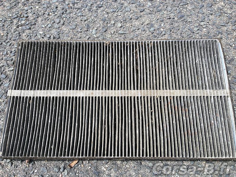

Bon sinon cette après midi, le début d'un entretien classique... remplacement du filtre d'habitacle
L'ancien filtre fait peur, on voit la pauvre Corsa pas entretenue

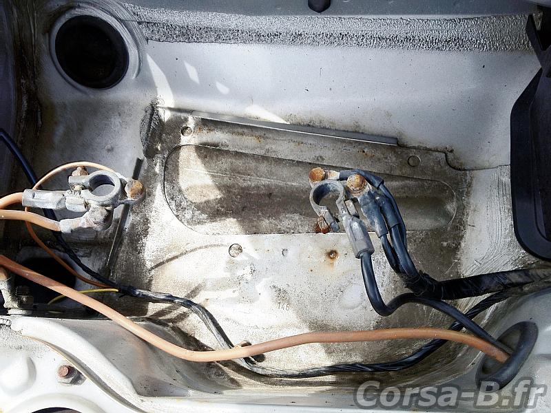

Sous la batterie en bon état aussi

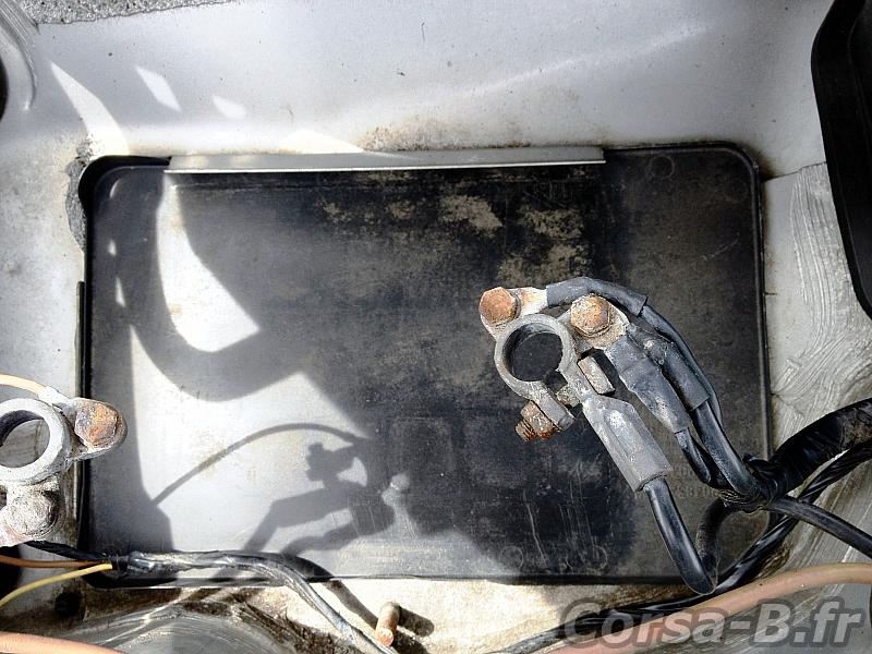

On remets le plastique sous la batterie, bien pratique je trouve

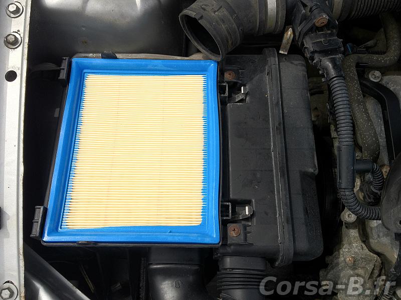

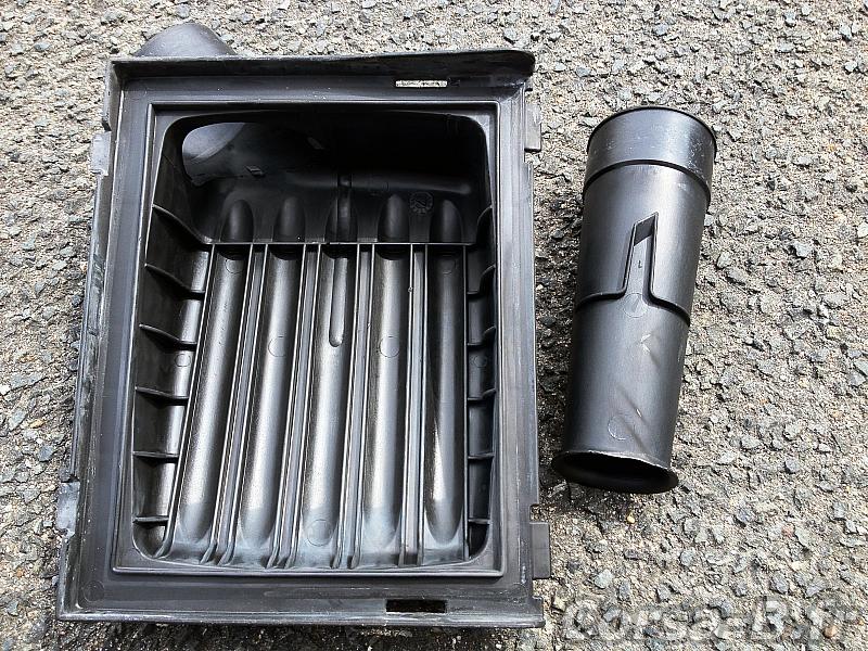

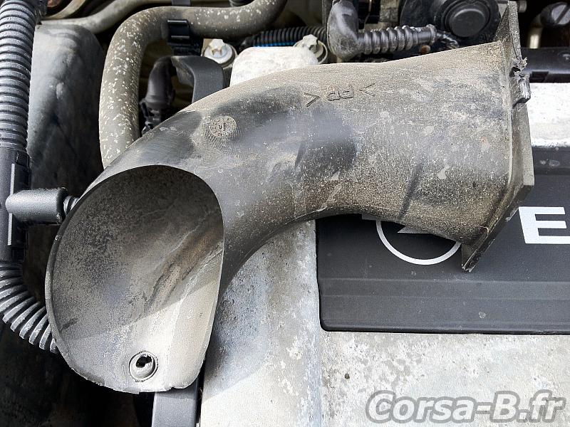

On profite du remplacement du filtre à air pour débrider la boite

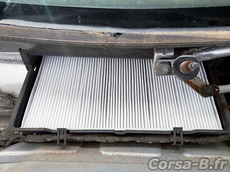

Filtre neuf en place

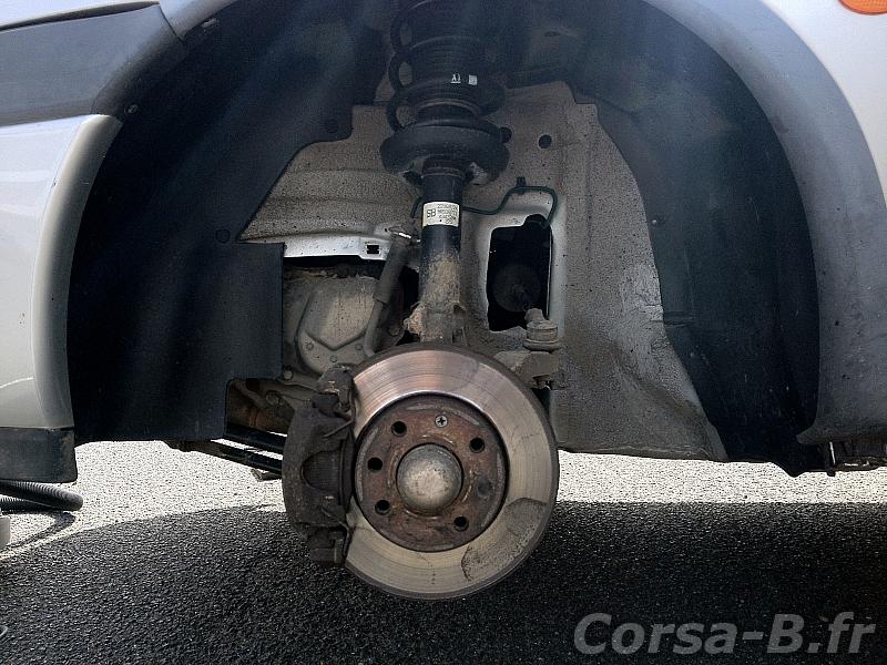

Après avoir déposé la roue...
Disque, plaquettes et amortisseur changé !
Le filtre à essence à été remplacé, je n'ai jamais vu ça avant non plus, l'essence qui en coulait était noire ! Pleins de morceaux qui en sont sorti... Les amortisseurs arrières sont remplacés aussi
L’amortisseur côté passager par contre, je n'ai pas réussi à le dévisser en haut, j'ai cassé ma petite rallonge et vu que j'étais agacé j'ai tenté avec la plus grande connaissant d'avance le résultat LOL. Mon pote y mettra un coup de "péteuse" demain, il va vite changer d'avis cet écrou LOL

ton tuyau en faite c du bricolage non
sinon les rallonges que tu utilisent sa doit pas être du facom ou bien tu a de gros biscoto lol

Non le tuyau c'est vendu comme ça

Hier mon pote est passé avec sa clé à choc et on a changé l'amortisseur, en 10min chrono c'était fait
Reste à commander une rotule, l'embrayage qui est mort et puis on arrive au bout ! Faudrait quand même que je trouve un capot...
