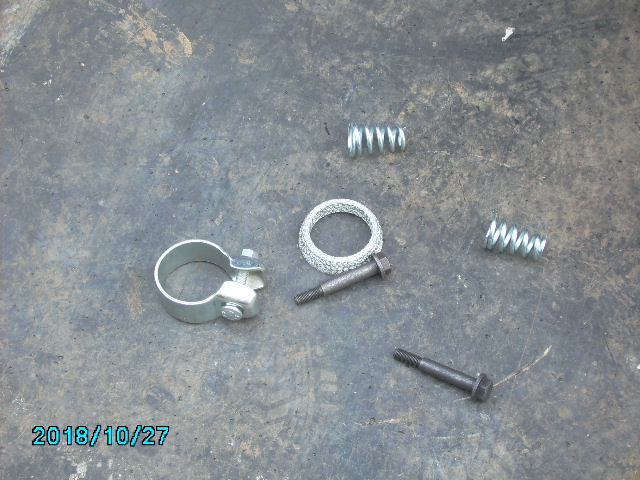

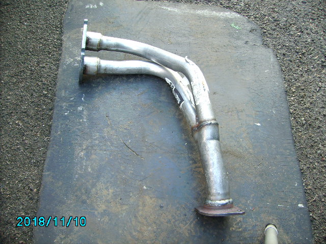

J'ai été aussi confronté à changer le pot catalytique.
C'etait un MTS disponible à l'époque chez Oscaro pour par cher.
Pie-ce compatible mon cul ,j'ai été obligé de changer le collecteur d'échappement pour un angle d'ouverture différent.
Prend moi pour un pigeon...

Le collecteur d'échappement MTS
La quincaillerie neuve.
