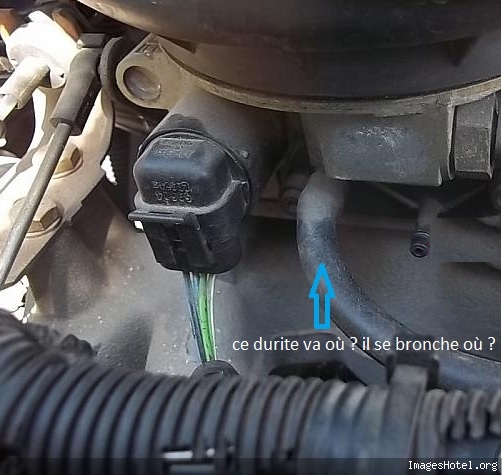

Pour le manchon bleu entre la prise du régulateur de pas à pas et la durite qui va jusqu'au senseur thermique --> aucune idée, je l'ai acheté comme ça depuis l'année 2010. je viens de trouver sur le net des photo du C12NZ avec le meme manchon bleu ou avec durite, il se bonche où excatement ? senseur thermique? je trouve pas le lieu exact? peux tu me montrer stp
Voila avec durite je l'ai sélectionné en bleu
Voila avec le manchon bleu

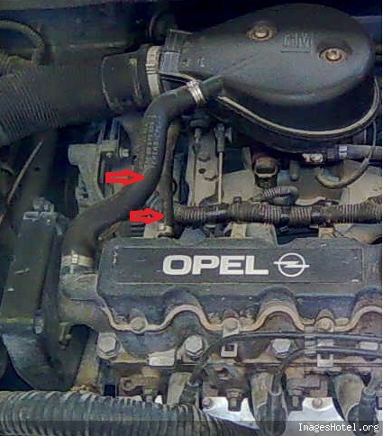

C'est ok pour la durite de la boite d'air: il est bien bronché de 2 cotés
C'est ok pour l'autre durite (à coté de mon manchon bleu) il est bien bronché ( le coude d'origine à cassé --> TU AS RAISON c'est bien ca :) )
il reste donc la durite manquante du milieu (manchon bleu que je ne trouve pas où il se bronche, Je t'attend avec impatience :) si seulement tu peux me faire la photo du lieu où il se bronche ça sera parfait.

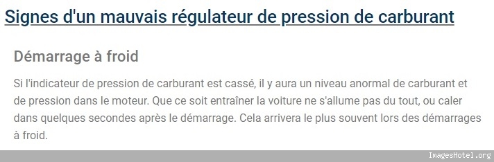

Juste j'ajoute cela: comme on soupçonne le coté carbu et le "pas à pas"...est ce que ca peut etre aussi un problème de régulateur de pression de carburant ? voila l'image ci-dessous de ce que j'ai trouvé qui ressemble à mes syptomes:

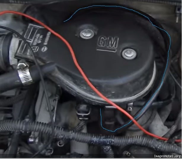

un grand merci, car a travers ton post g trouvé enfin où se bronche cette durite voila c'est le numéro "6"
Vanne pneumatique de recyclage vapeur carburant.

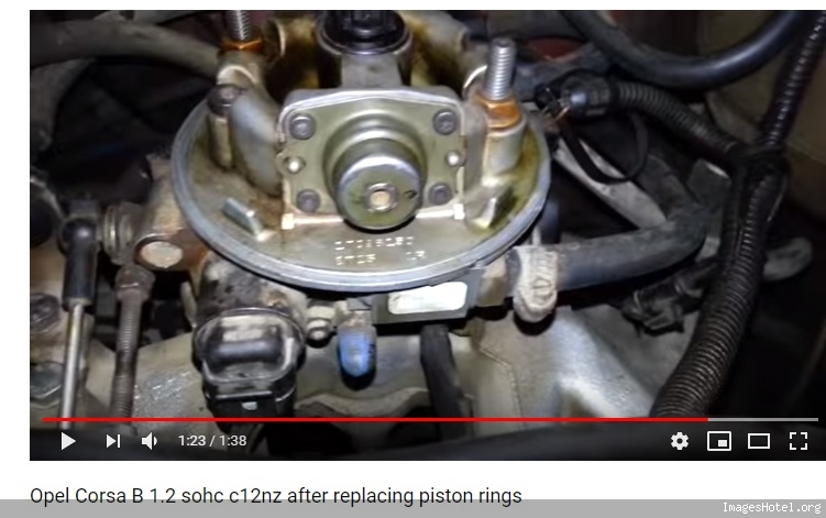

et pour être sur j'ai trouvé par hasard une video sur youtube avec une langue bizarre lol mais qui montre bien cela je vous met le lien :
Mais...Surprise !! :o lorsque j'ai vu sur ma corsa je n'ai pas trouvé cette vanne :lol: :lol: :lol: apparemment sur mon moteur C12NZ il n'y a pas! c pour ça il y a le manchon bleu ?

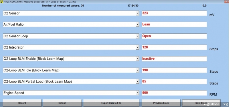

Elle tourne à combien de trs/min au ralenti ? compteur ou OPCOM ------> Avec opcom je vois la ralenti monte et descend sans arrêt, elle n'est pas fixe elle monte et descend entre 870...900..920 voila j'ai pris une capture écran: 900 RPM
L'injecteur ne fuit pas ? Ce qui pourrait expliquer qu'une fois le contact coupé, goutte et " noie " le corps et rend le démarrage un peu difficile
-------> Merci pour cette remarque pertinente demain chez le garagiste je vais lui demander de vérifier l'injecteur.
