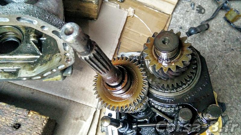

Ma femme ne travaillant pas ce dimanche (vive l’hôtellerie), j'ai pu me libérer un peu de temps afin d'ouvrir cette boite de vitesse.
Voici le différentiel d'origine sorti
Pour le fun, comparaison entre une couronne pour capteur de vitesse mécanique et électrique
Voici le deuxième pignon qui m'intéresse, le petit de 17 dents
Donc 71 dents divisé par 17 dents = 4.18 !
Je vais essayer demain de repasser chez le chaudronnier afin d'avoir accès à son grand étau pour remettre le grand pignon sur le Quaife.

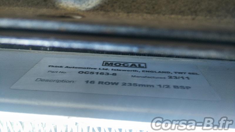

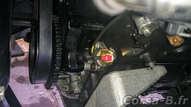

Les nouvelles du jour, donc remplacement de la sonde de température d'huile, l'ancienne fuyait, bizarre elle fuyait au niveau de la connectique...
Après tout ça un bon nettoyage (pas de photo)
Le meilleur, enfin façon de parler... La plaque thermostatique reste toujours ouverte... bizarre...

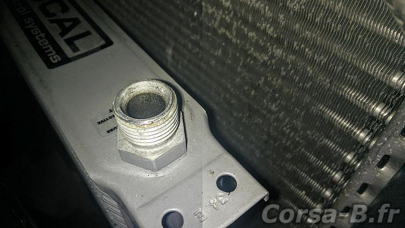

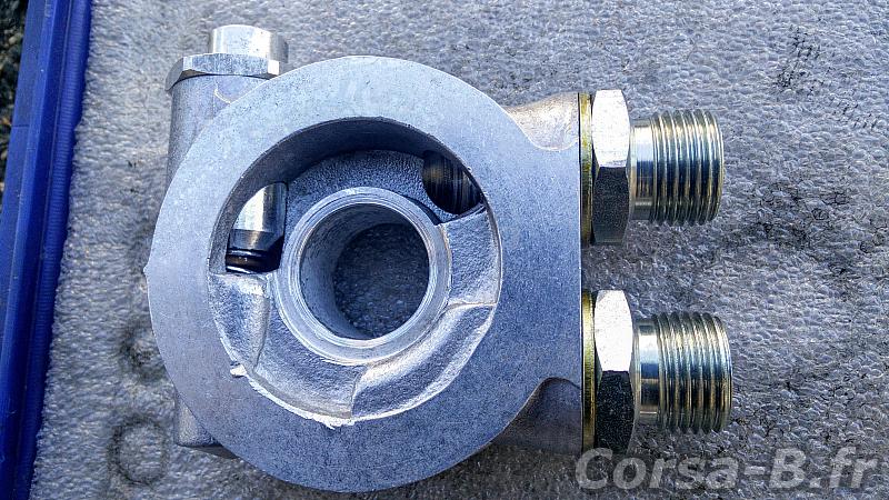

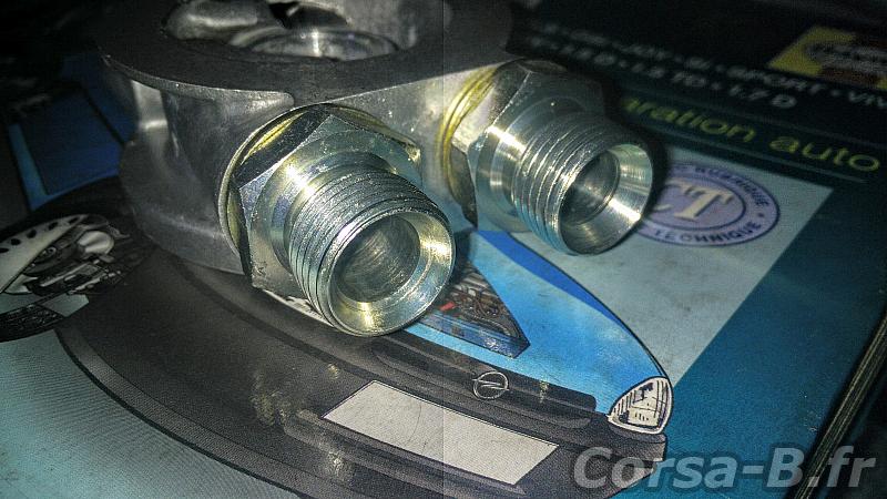

En fait ça fuit au niveau du raccord du haut de la plaque, ça fuit entre le flexible et ces raccords et c'est humide sur un des deux raccords du radiateur d'huile, fait chier...
Ce qui est ennuyant aussi, c'est le type de raccord que j'ai, également sur le radiateur qui est pourtant un MOCAL tout comme la plaque sandwich...
Je ne sais pas trop quoi faire, ça me fait chier de racheter tout l'ensemble, en fait je ne peux pas mettre de teflon pour étancher car ça ne fonctionnera pas... Et si je roule sans radiateur, je sais que la température va vite monter...
EDIT : je rajoute deux photos pour montrer les connectiques, si quelqu'un peut m'aider, merci
- deus45
- Messages : 546
Re: Corsa B 1.6 16v - Résultat 190ch
tu a essayé avec du Tubetanch (loctite 577) parce que c'est avec ce produit que je remonte mes sondes (et mon bouchon de vidange mes chut il ne faut pas le dire ) lorsque je les réutilise
