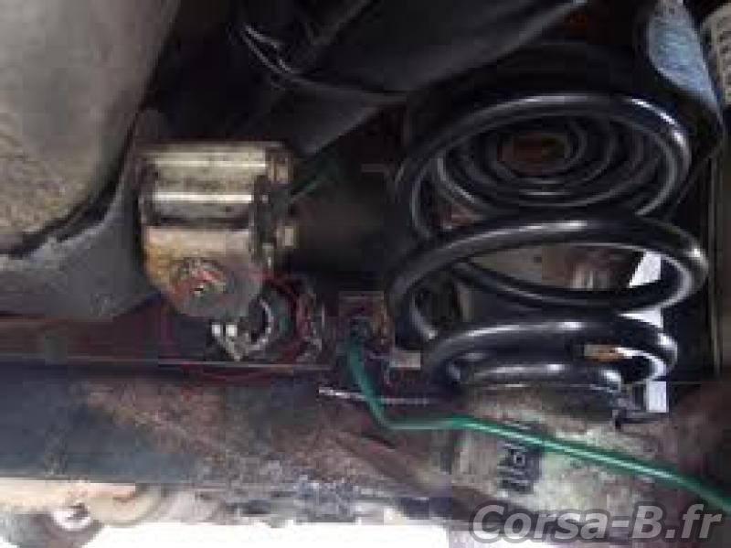

tu a pense a regle le regulateur de freinage qui est au niveau du train arriere parce qu si il est encore dans sa position d origine il agi comme si la voiture est chargee a fond etil balance plus de puissance sur le train arriere ce qui modifie l equilibre du freinage

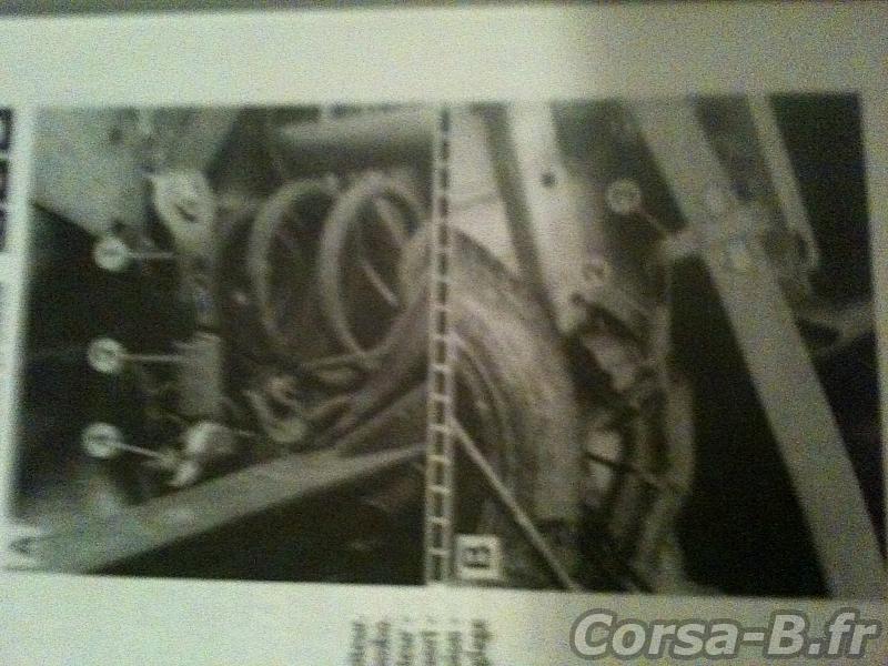

au niveau du train arriere tu a
il faut que tu le regle de facon a ce que le ressort soit a paine tendu d apres le rta
